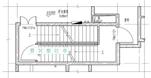

1.楼梯及前室
1).基本要求:
梯段净宽大于1.1M(墙边到扶手中心线的净空尺寸)
梯步净宽大于260mm;梯步净高小于175mm 梯步数每段小于18步

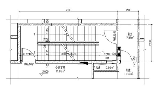

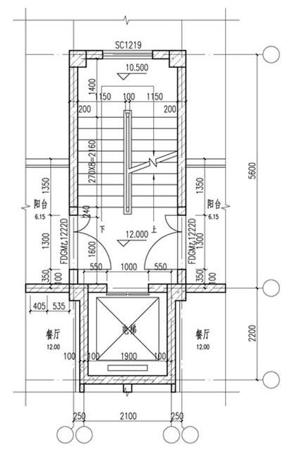

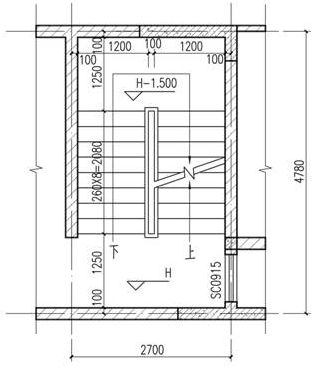

普通楼梯基本尺寸:4700*2600(8*260+2400+200=4680),参见图1。
剪刀楼梯基本尺寸:7100*2700(17*260+2400+200=7020)(中间100或200防火墙)
防烟楼梯间前室的基本面积要求:住宅大于4.5平米;公建大于6.0平米
与消防电梯合用的前室基本面积要求:住宅大于6.0平米;公建大于10.0平米
2). 设计要点:
a.如地下地上共用一个楼梯,应在首层出口处将
地下地上楼梯用防火墙及防火门分隔开,并且地下地 上的楼梯对外疏散门均应向疏散方向开启,且门开启 后相互不能影响疏散宽度。
b.楼梯间的门均为乙级防火门,标准层其开门宽度可以是1000mm,但在首层楼梯间对外开启的防火门应满足大于1100mm(等同楼梯间梯段最小宽度)。
c.楼梯间及其前室的外窗和其他部分的外窗的距 离应满足水平大于1.0米,转角及正对时应大于4.0 米的防火要求。

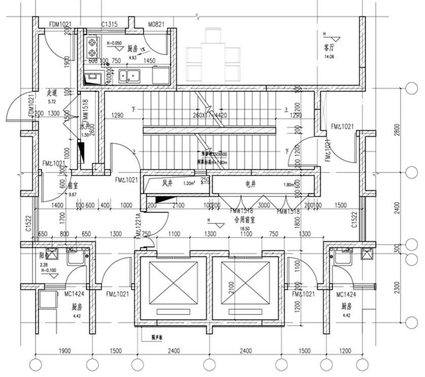

d.两个放烟楼梯间与消防电梯不能同时共用一个 前室(三合一前室)(高规p128页)
特别要提出的是, 有少数设计在剪刀楼梯梯段之间不加任何分隔,也不设防烟楼梯间,还有一种与消防电梯合用的前室,两个楼梯口均开在一个合用前室之内,这种设计都不利 于疏散,不能采用,更不能推广。

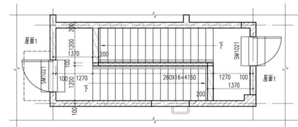

e.楼梯应出屋顶.
f.楼梯段不能设扇步。
g.当楼梯梯段井净宽大于500mm时,楼梯栏杆应按临空栏杆设计,其高度应大于1100mm。

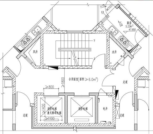

2.电梯,电梯厅及消防电梯前室
1)基本要求:
a. 12层以上的住宅楼每幢需设2台以上电梯
b.12层以上的住宅楼需设消防电梯(消防电梯应大于800KG/台,且从首层到顶层的运行时间小于60秒)

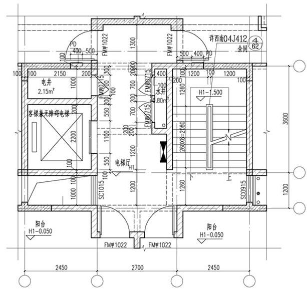

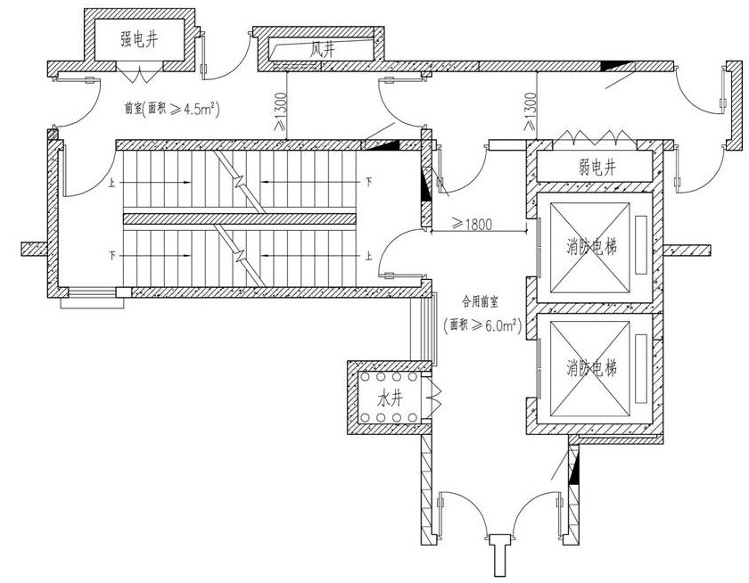

c.电梯的设置数量参考标准:60-90户/台 d.7层及7层以上住宅楼的电梯需满足无障碍要求,(电梯开门大于800mm,电梯轿厢进深大于1400mm,开间大于1100mm,一般800KG的电梯均能满足此要求。)参见图9 。
e.消防电梯与客梯,其管道井及电梯机房均应分隔开(防火墙,消防电梯机房的门应为甲级防火门)
f.电梯厅的深度应满足无障碍设计要求≥1800mm。若多台电梯双侧排列,则电梯厅深度应不小于向对最大电梯轿厢深度之和且小于3500mm,参见图9 。

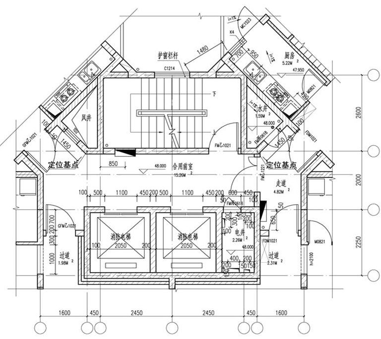

g.消防电梯前室的面积应:住宅大于4.5平米;公建大于6.0平米 与楼梯间合用的消防电梯前室的面积应:住宅大于6.0平米;公建大于10.0平米

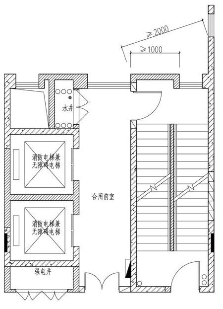

h.消防电梯前室若有直接对外的开窗,其开窗与其他部位的开窗距离应满足水平距离大于1.0米,转角及相对时距离应大于2.0米,参见图10 。

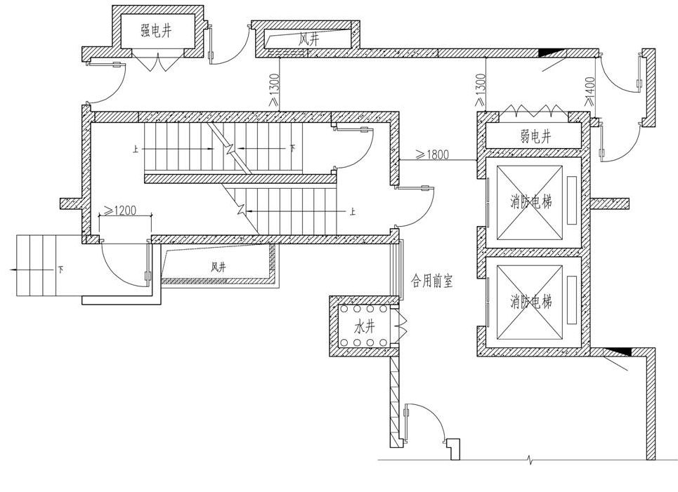

a.公共走道的最小净宽应满足无障碍设计要求,不小于1200mm(一般设计为轴线1500mm,墙与墙之间1300净空,主要是考虑到后期的抹灰以及走道中安装消火栓后,能保证其实际净宽达到1200mm的要求。)参见图11 。
b.高层居住建筑首层;每个外门的净宽大于1.10m;走道净宽单面布房为大于1.20m,双面布房为大于1.30m。(高规6.1.9条)参见图12 。
