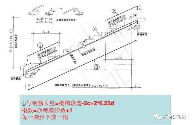

板式楼梯平法施工图表示方法
指在楼梯平面布置图上采用平面注写方式表达,也就是说在楼梯平面布置图上用注写截面尺寸和配筋的数值来表达楼梯平法施工图。
包括:集中标注、外围标注
集中标注:表达梯板的类型代号及序号、梯板的竖向几何尺寸和配筋。
外围标注:表达梯板的平面几何尺寸和楼梯间的平面尺寸。
绘制板式楼梯平法施工图时,尚需在图中绘制楼梯竖向布置简图,标注的内容包括各跑梯板类型代号及序号、各层梯板类型代号及序号、楼层平台板代号及序号、层间平台板代号及序号、梯梁楼层结构标高、层间结构标高等。
板式楼梯类型及特征
1.板式楼梯类型
主要有两组共11种类型
第一组有5种类型:AT、BT、CT、DT、ET
第二组有6种类型:FT、GT、HT、JT、KT、LT
2.板式楼梯特征

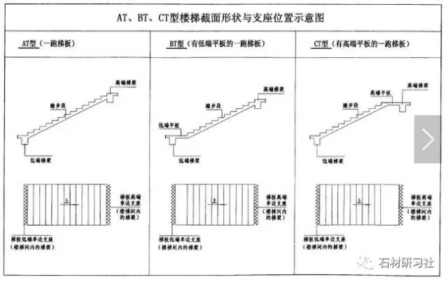

第一组:
(1)AT~ET每个代号代表一跑梯板。梯板主体为踏步板,此外还包括低端平板、高端平板和中位平板。
(2)AT型板全部由踏步段构成;
BT型梯板由低端平板和踏步段构成;

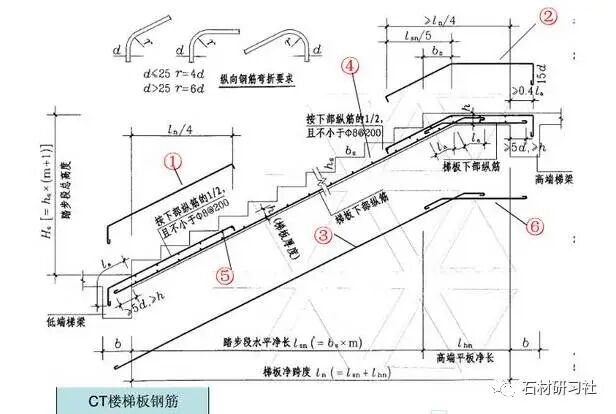

CT型梯板由踏步段和高端平板构成;
DT型梯板由低端平板、踏步板和高端平板构成;
ET型梯板由低端踏步板、中位平板和高端踏步段构成。
(3) AT~ET型梯板的两端分别以(低端和高端)梯梁为支座,采用该组板式楼梯的楼梯间内部既要设置楼层梯梁,也要设置层间梯梁,以及相应的平台板和层间平台板。

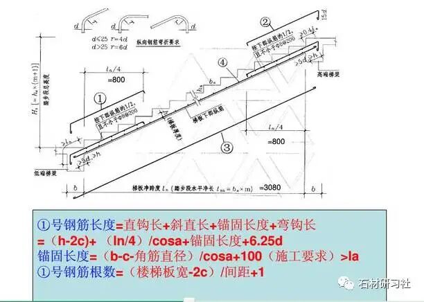

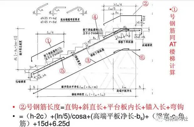

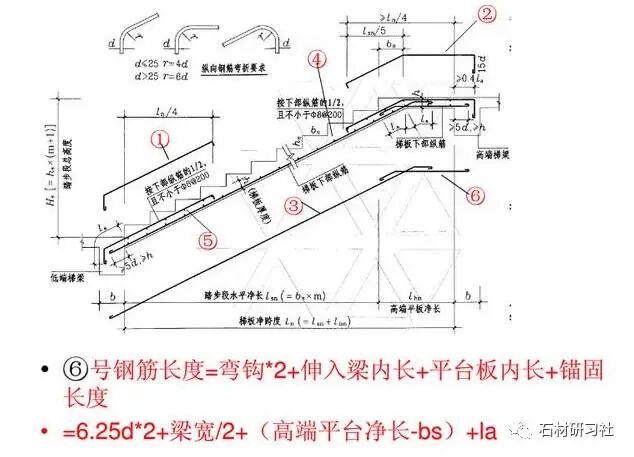

(4)AE~ET型梯板的下部纵筋由设计者按平面注写方式注明,楼梯支座上部纵向钢筋按梯板下部纵筋的1/2配置,且不小于 8@200;上部纵向钢筋自支座边缘向跨内延伸的水平投影长度统一取不小于1/4梯段板净跨,设计不标注。
(5)ET型楼梯的低端平板或高端平板的净长、中位平板的位置及净长应具体工程不同而不同,上部纵筋因此有不同的配筋形式,施工人员应根据施工图中的几何尺寸,按构造详图规定选择相应的配筋形式。

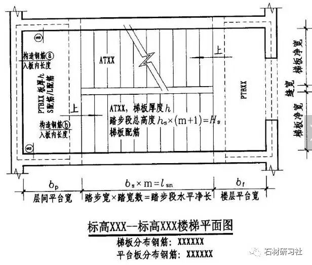

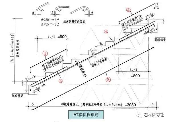

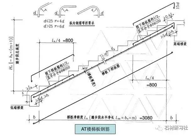

板式楼梯的平面注写方式(AT)型
集中标注和外围标注
集中注写有4项内容:
(1)梯板类型代号和序号 AT× ×
(2)梯板厚度 h
(3)踏步段总高度 Hs=hs(m+1)
Hs:踏步高;m+1:踏步数
(4)梯板配筋
图名下方注写梯板及平台板的分布钢筋。

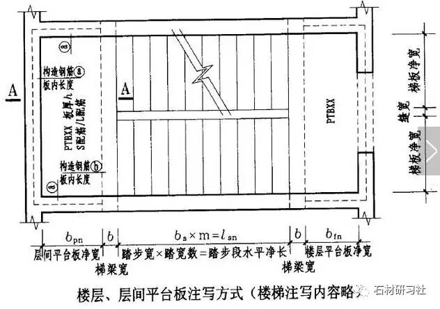

板式楼梯平台板的注写
平台板中部注写内容有4项:
(1)平台板代号和序号PTB × ×
(2)平台板厚度h
(3)平台板下部短跨方向配筋(S配筋)
(4)平台板下部长跨方向配筋(L配筋)
S配筋和L配筋之间用“/”分隔开;在板内四周原为注写构造钢筋与伸入板内长度;平台板和梯板的分布钢筋注写在图名下方。
