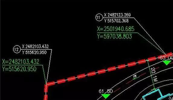

在总图上标建筑坐标标注时,以往碰到的而没有解决掉的老难题问题:
总图是按mm单位做的,在坐标标注时无论怎么设置单位,标注出来的坐标值都和总图对不上 , 但是若在指定坐标标出坐标点,制作成块,放大一千倍,则可以和总图红线坐标对上了。或者将总图制作成块,缩小一千倍,也可以即时动态坐标标注。
上面两种曲折方法随能间接解决问题,但是一旦涉及到修改则非常的不方便,极大的影响效率。  解决此问题的方法:
一,打开检查标高设置选项,点击“设置坐标系”按钮
二,点击一个包含正确坐标点的点,这时会提示输入坐标点,输入正确的坐标点:【此处为关键,若坐标是x=2482103.432,Y=515620.950,此时输入坐标的时候应输入:515620950,2482103432】然后回车。
三,天正短暂反应之后,会再次出现上图窗口,这时点击“取消”按钮即可。
接下来用动态坐标标注即可。上面的关键在于输入的数值,不能输入原始坐标值,而是将坐标值放大1000倍进行输入,我的理解就是通过这样输入后整个天正坐标系统被放大了1000倍,刚好和我们绘制总图的比例相同,这样达到我们想要的目的。
