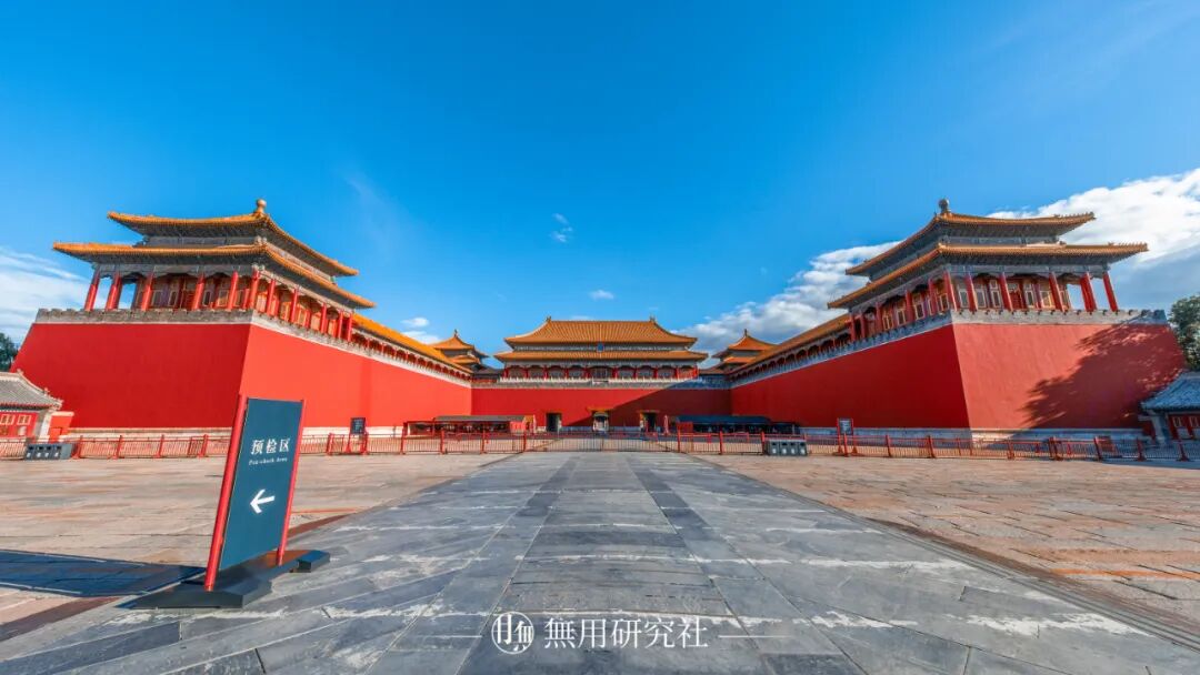

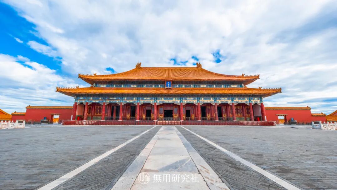

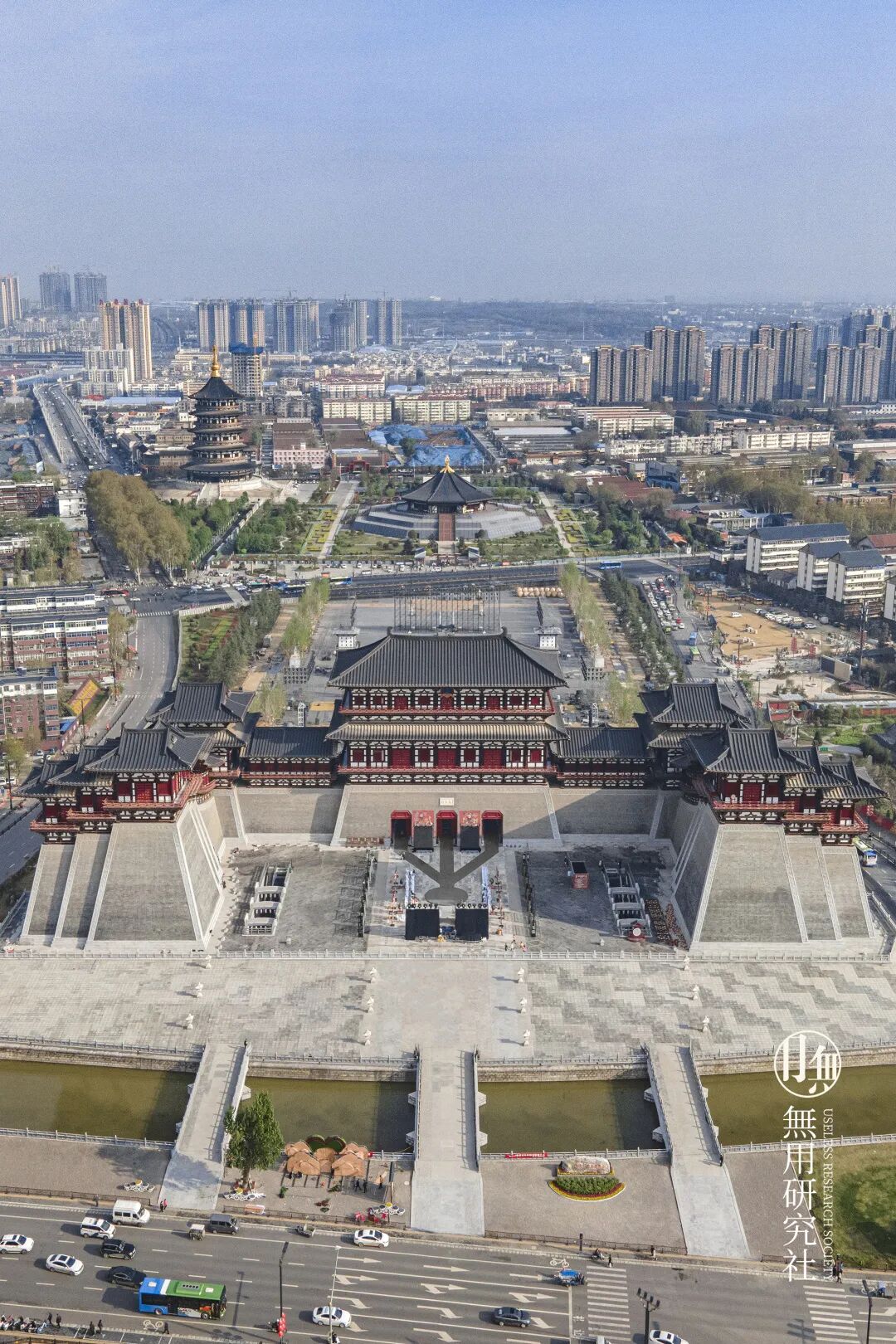

故宫太和殿

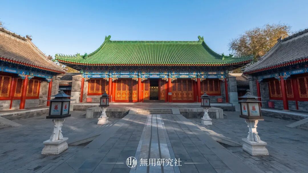

屋顶样式多为庑殿顶和歇山顶,空间和构件尺度较大。殿必须有正脊和正吻,即所谓的 “无吻不为殿”。
恭王府银安殿

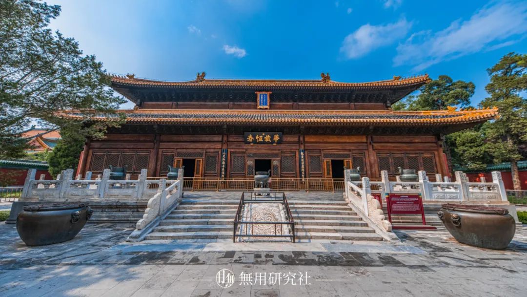

如故宫太和殿,恭王府银安殿和北海大慈真如宝殿。 虽大殿功能各有不同,但都是建筑群中的中心建筑。
北海大慈真如宝殿

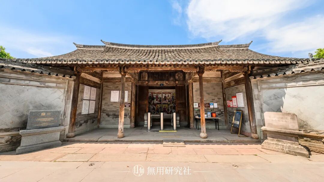

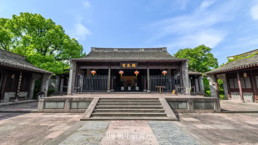

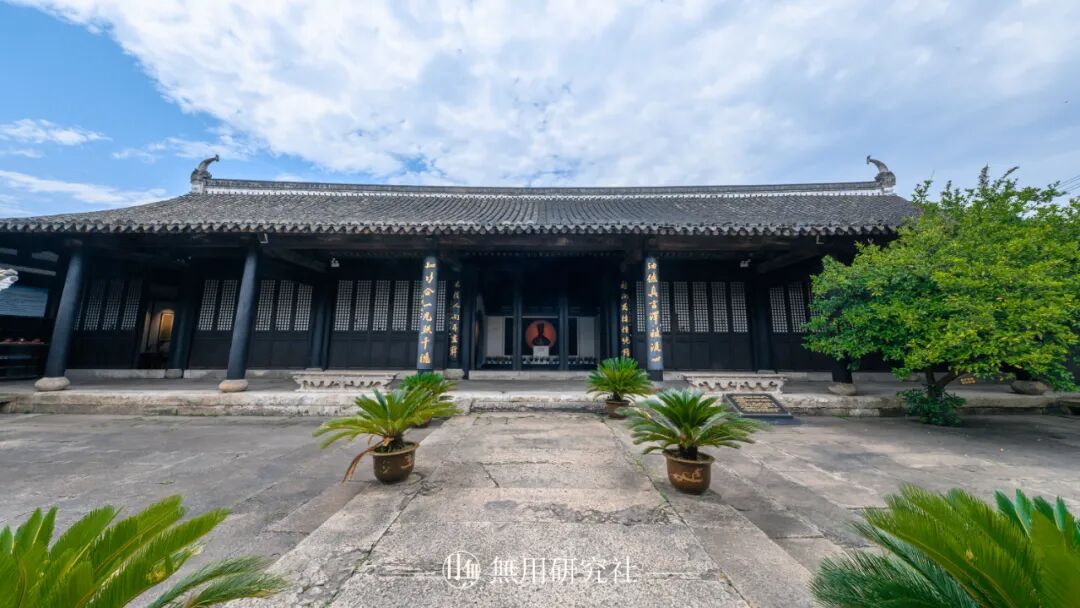

堂是指衙署、宅院、宗祠和园林中的主要建筑, 但宫室和庙宇中的次要建筑也可称堂。
绍兴吕府大堂
慈县县衙亲民堂
堂的规模较小,构造做法和装饰相对简单,还会出现地方特色,如慈县亲民堂。

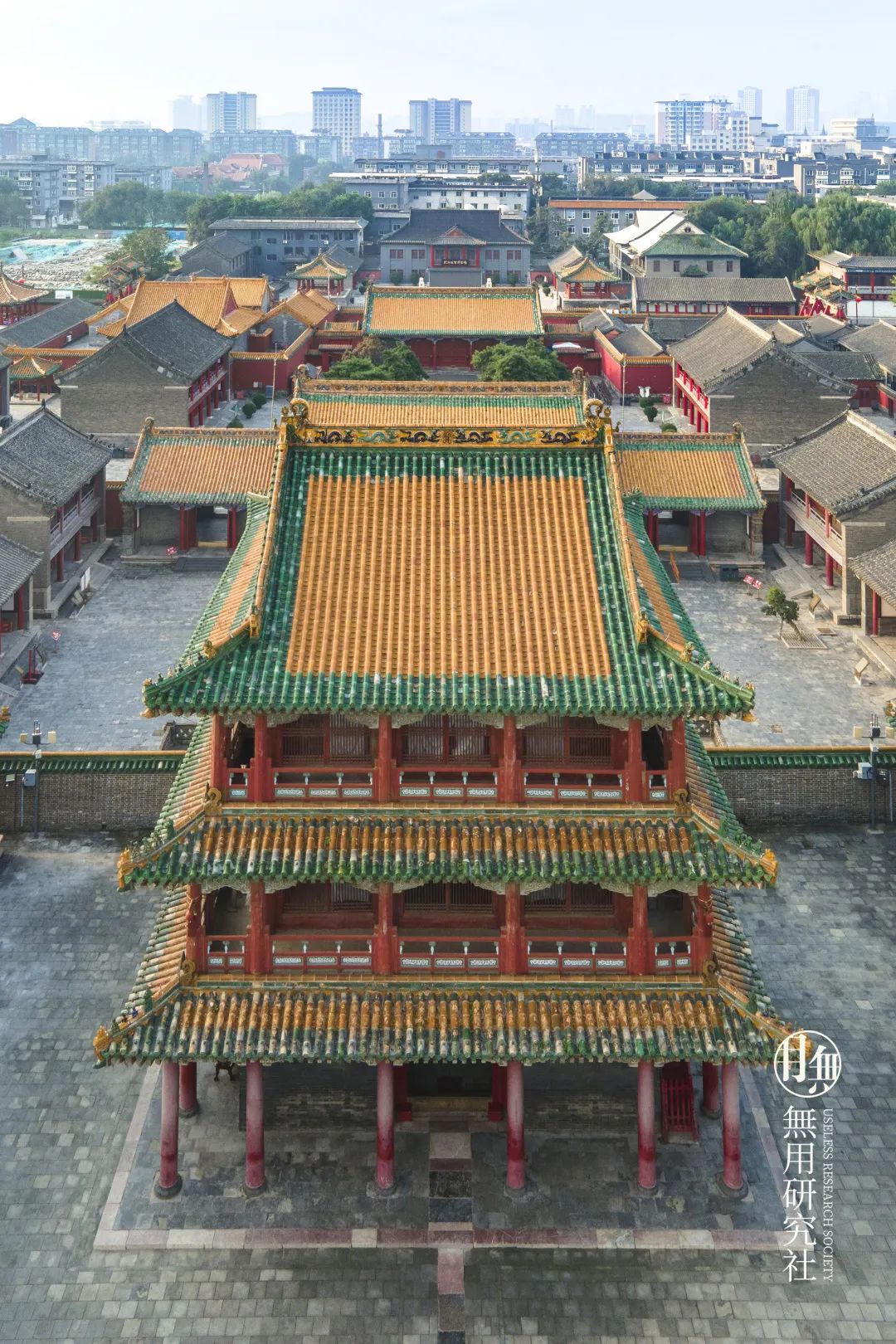

两层及以上的多层建筑。
“楼” 早期原意是重屋, “阁” 原意是带有平座层(是指暗层,用于登高眺望)和腰檐的建筑, 现已不区分。

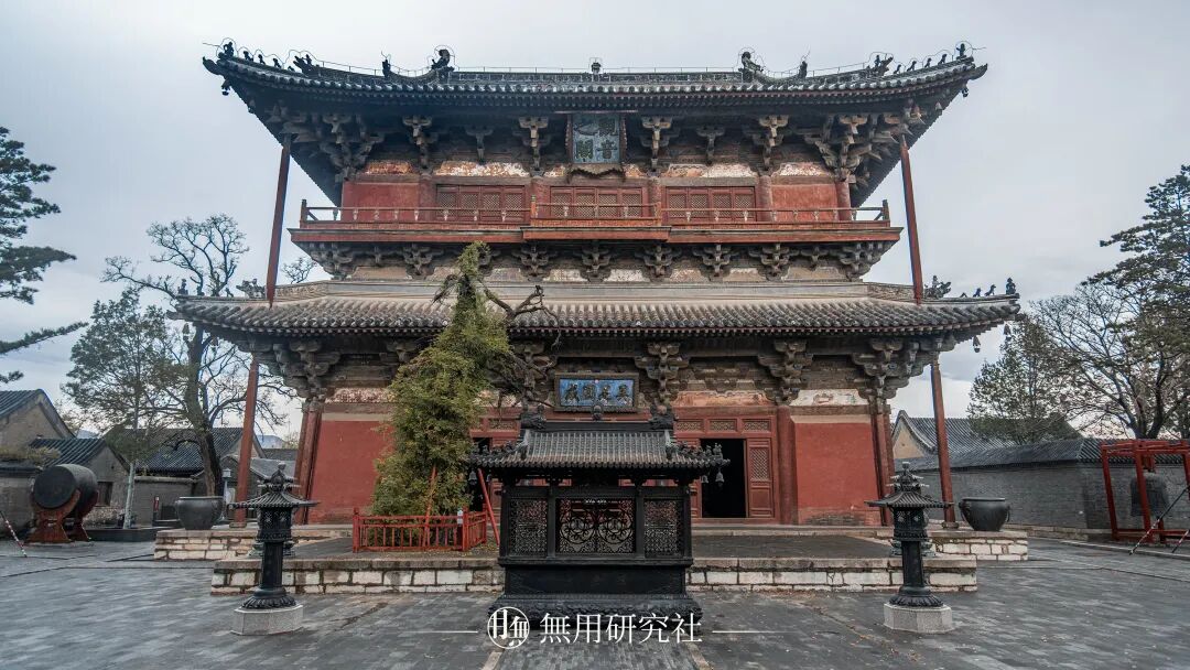

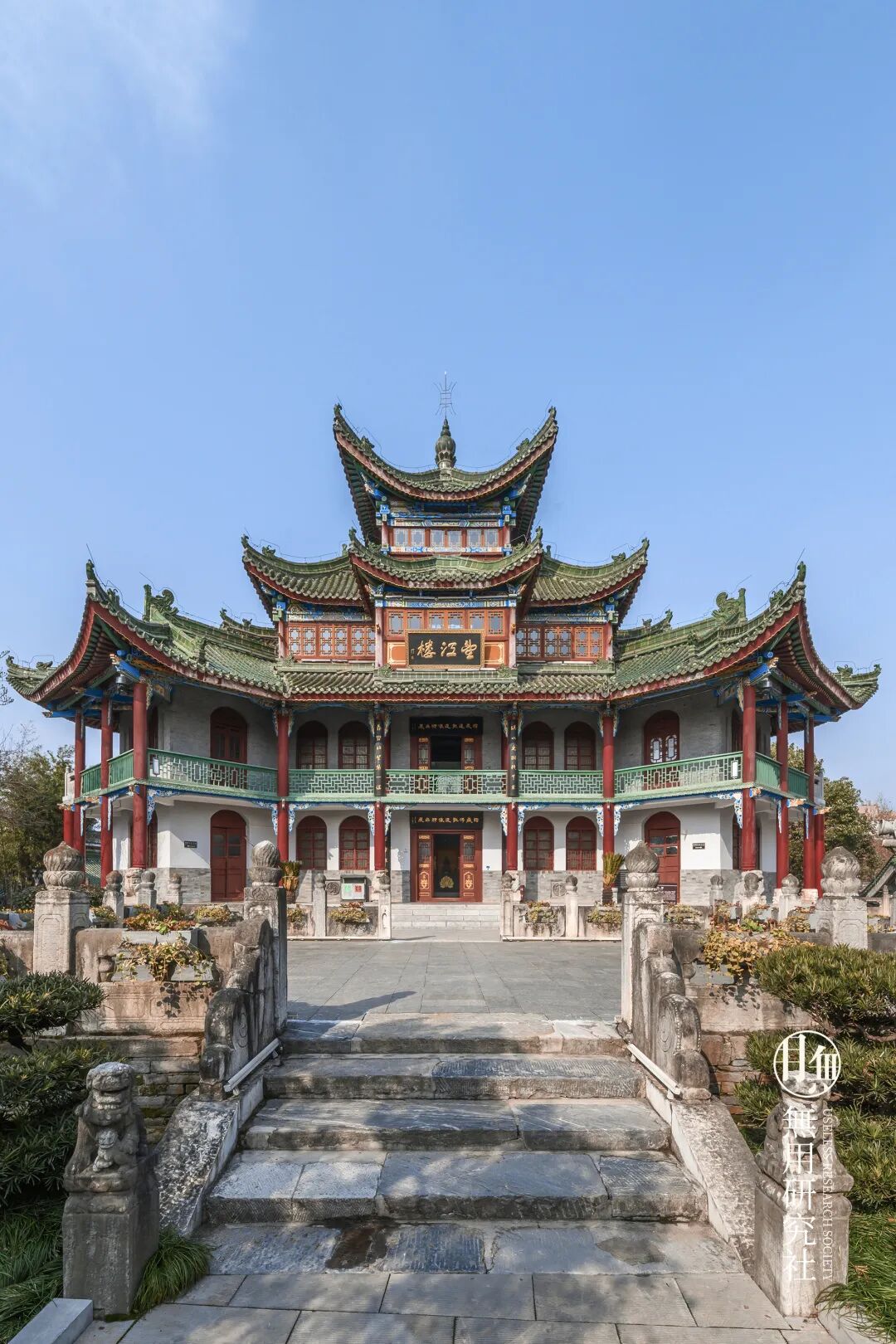

蓟县独乐寺观音阁

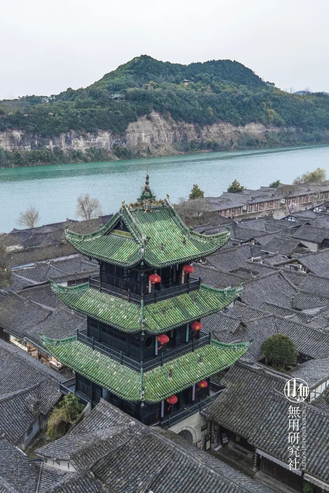

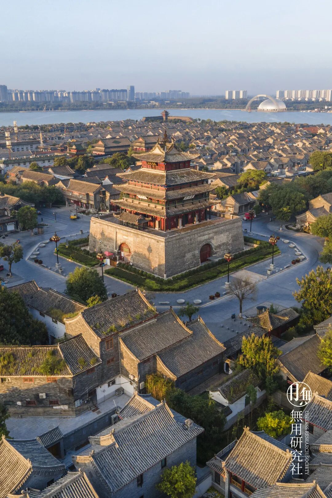

楼阁在古代有多种用途, 如 聊城光岳楼为鼓楼、 汉中望江楼 为高台上的风景游览建筑。
楼阁分布在城市中,也多 如四川阆中华光楼、沈阳故宫凤凰楼等, 在古城皇宫建筑群中作为地标存在。

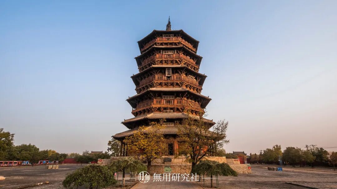

山西应县木塔

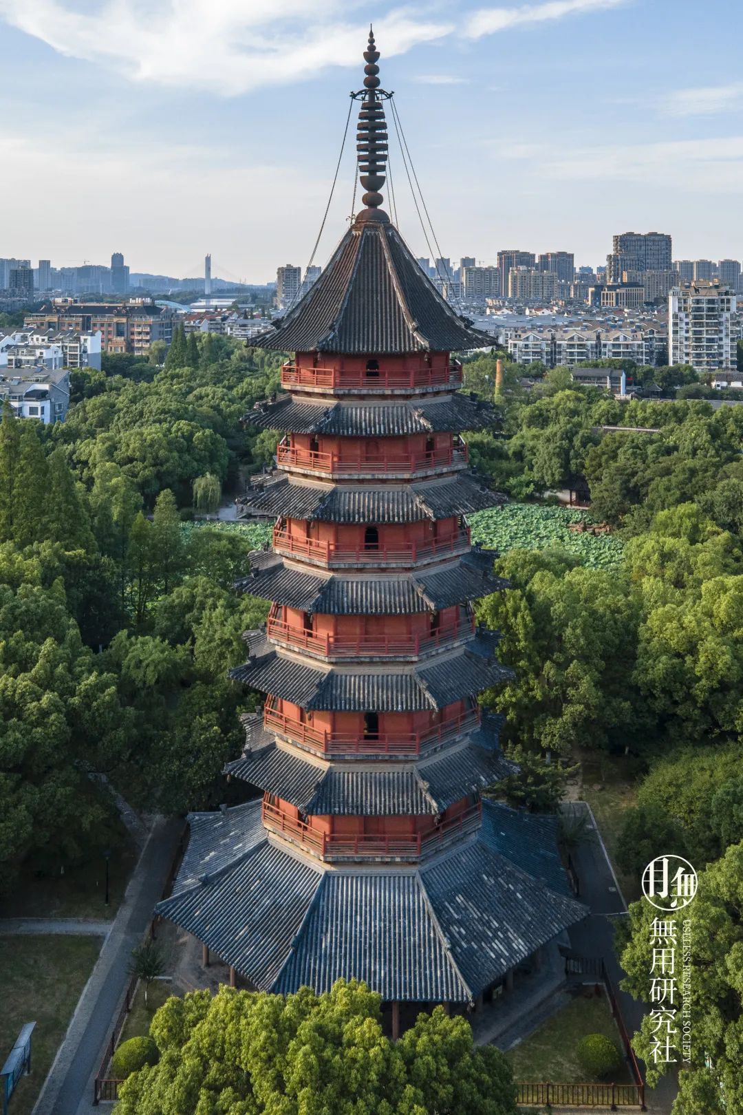

楼阁式 塔有湖州飞英塔、苏州云岩寺塔等, 通俗理解为将塔按照阁楼样式进行修建,即上出平座与屋檐。

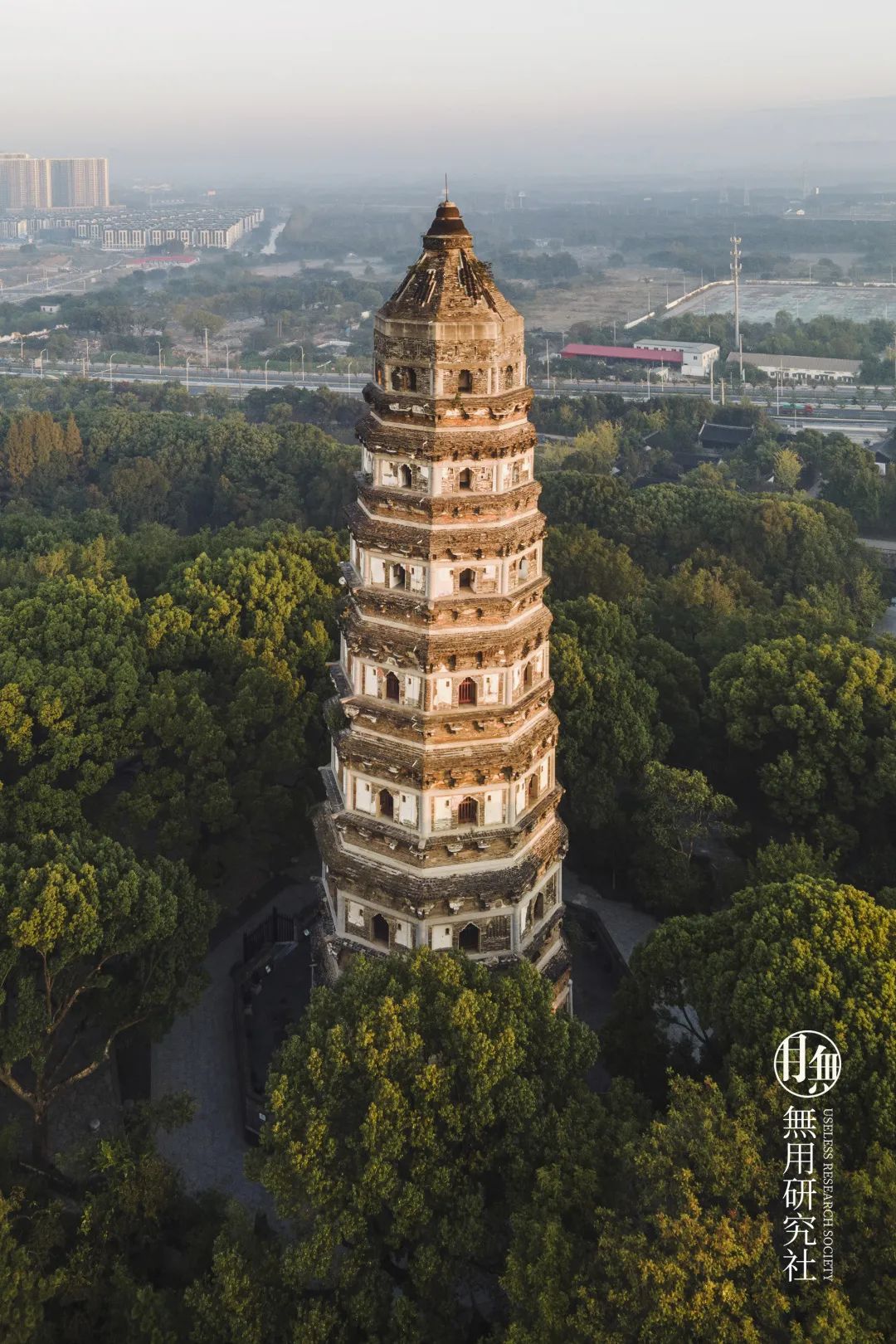

虎丘云岩寺塔
湖州飞英塔

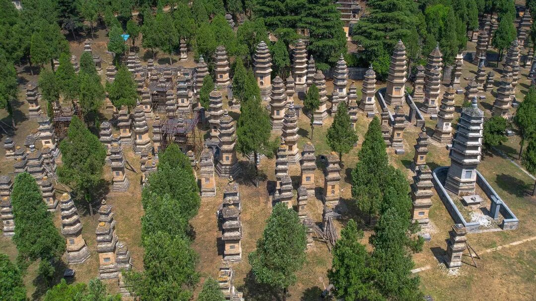

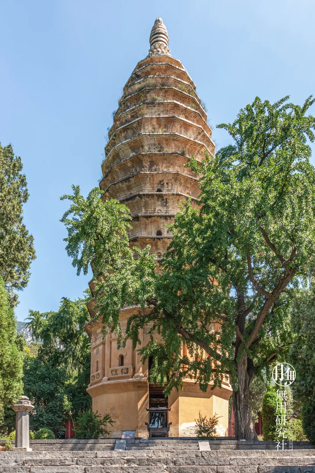

密檐塔有登封嵩岳寺塔、西安荐福寺塔(小雁塔)、大理崇圣寺千寻塔等,字面意思理解为“密集的屋檐 ”。 密檐式塔为中国佛塔主要类型之一,多为砖石结构。
登封嵩岳寺塔

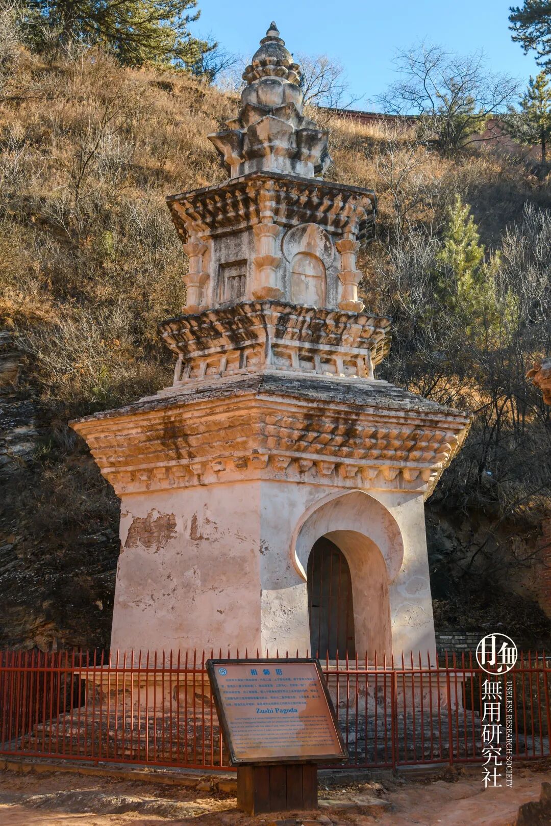

单层塔,即外观层数为一,不向上叠加。 此类塔多为古塔,是较早的古塔样式,有山 西五台山祖师塔等。
佛光寺祖师塔

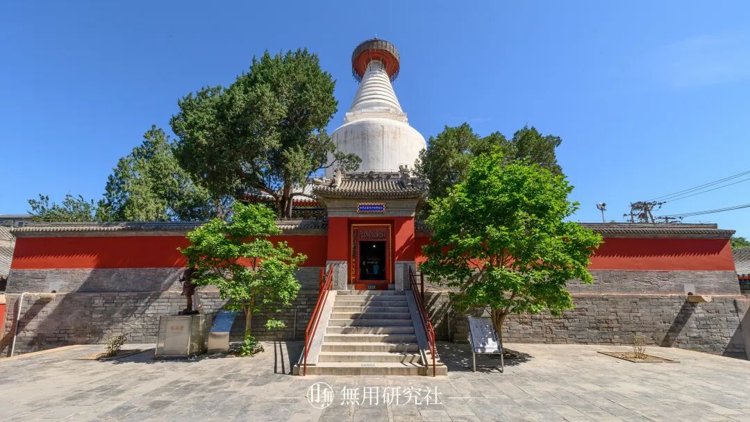

喇嘛塔塔身涂白色,俗称“白塔”, 覆钵式,是藏传佛教一种独特的建筑形式,与印度窣堵坡相近。 北京北海白塔、北京妙应寺白塔等等均为代表。

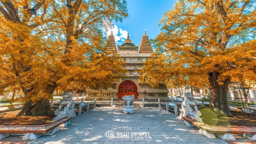

金刚宝座塔, 佛教密宗的佛塔建筑形式,代表密宗金刚部的神坛。 北京正觉寺金刚宝座塔即为典型代表。
正觉寺金刚宝座塔

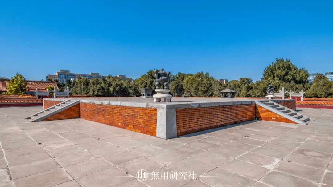

用土筑成的方形的高而平的建筑物,如章华台和铜雀台。

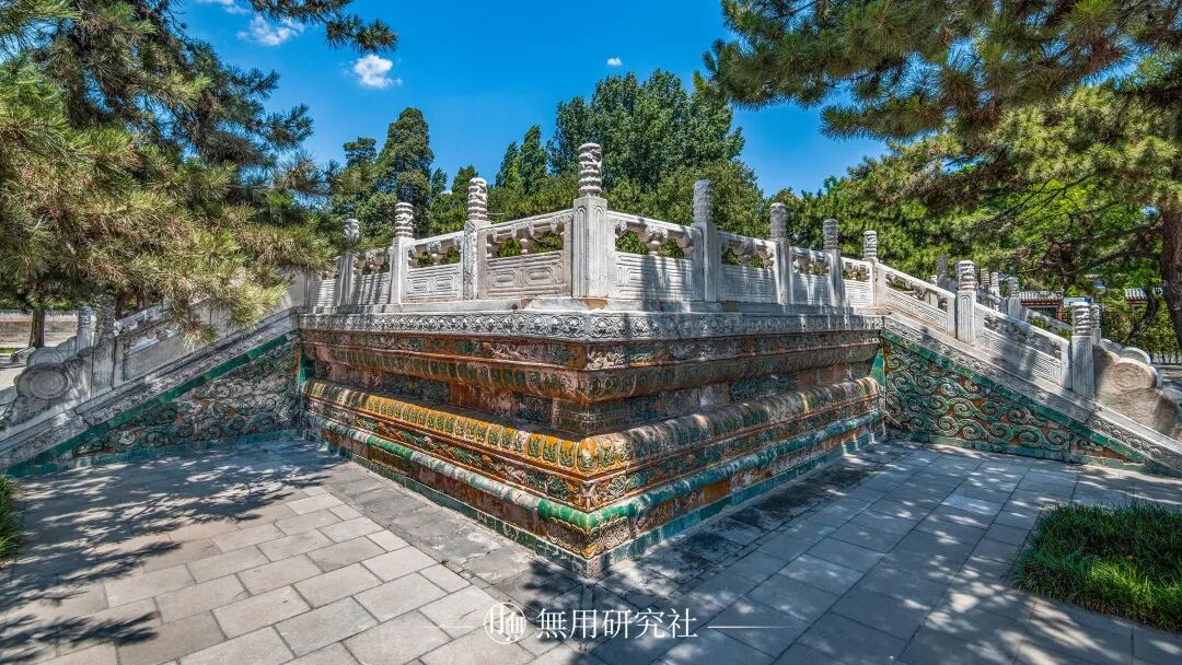

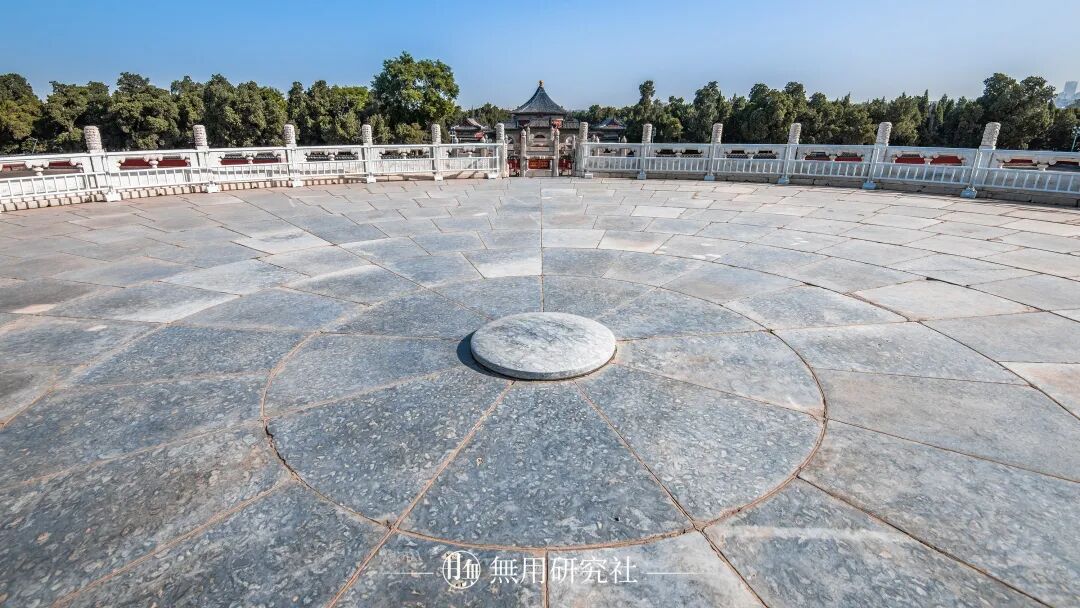

规模较大、较高者称为坛 ,用于祭祀天、地、社稷等活动的台型建筑。
北京地坛
如北京城内外的 天坛、地坛、日坛、月坛、祈谷坛、社稷坛等。
北京天坛圜丘
先农坛观耕台

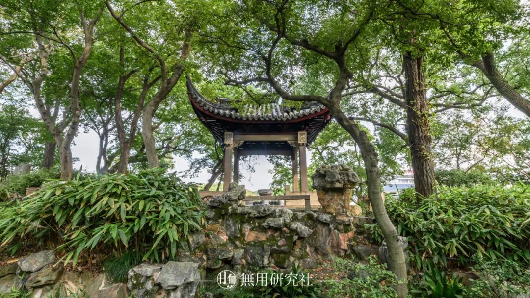

四周开敞的点式建筑,供人休息和观景,如苏州沧浪亭,济南趵突泉观澜亭等。
苏州沧浪亭
趵突泉观澜亭

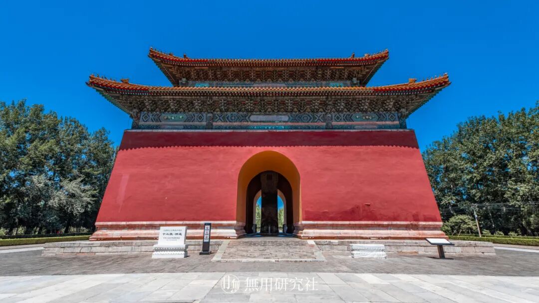

还有专门用途的亭,如明长陵碑亭和先农坛神厨井亭等。
北京十三陵长陵神功圣德碑亭

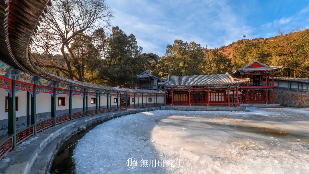

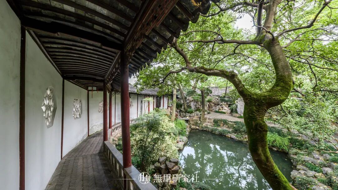

-廊-
屋檐下、屋内或独立有顶的通道,具有遮阳、防雨、休息等功能。
香山静宜园见心斋长廊
廊的细部常有几何纹样的栏杆、坐凳、鹅颈椅(美人靠或吴王靠); 隔墙上常饰什锦花窗、漏窗、月洞门等各种装饰性构件。
苏州沧浪亭长廊

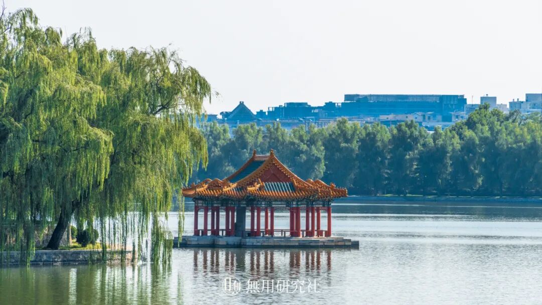

-榭-

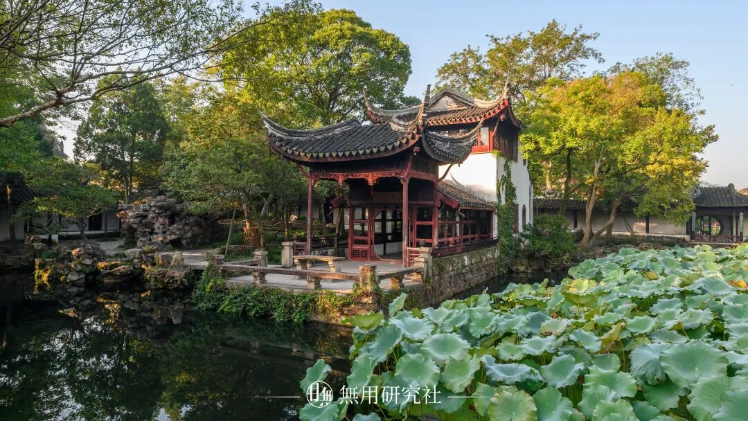

战国时高台上的木结构建筑称为“榭”,现今多指隐于花间的花榭,临水而建的水榭,具有游览和休憩等功能。
苏州狮子林水榭
北京中海太液秋风水榭

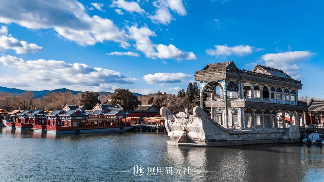

仿照船的造型,在园林水面上建造的大型建筑物称为“舫”,舫大多三面临水,一面与陆地相连。
北京颐和园石舫

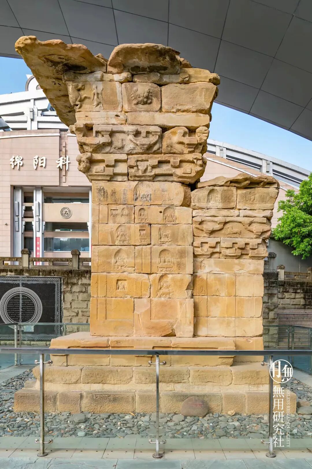

阙是一种导引性的标志建筑, 秦汉时期流行,现有遗存也多为高古石构,多设在城市、宫殿、祠庙、宅第、墓道等前方。
四川绵阳汉平阳府君阙

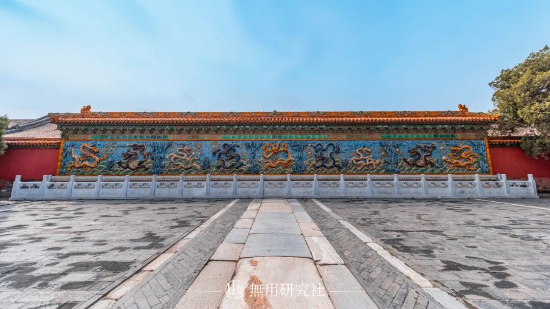

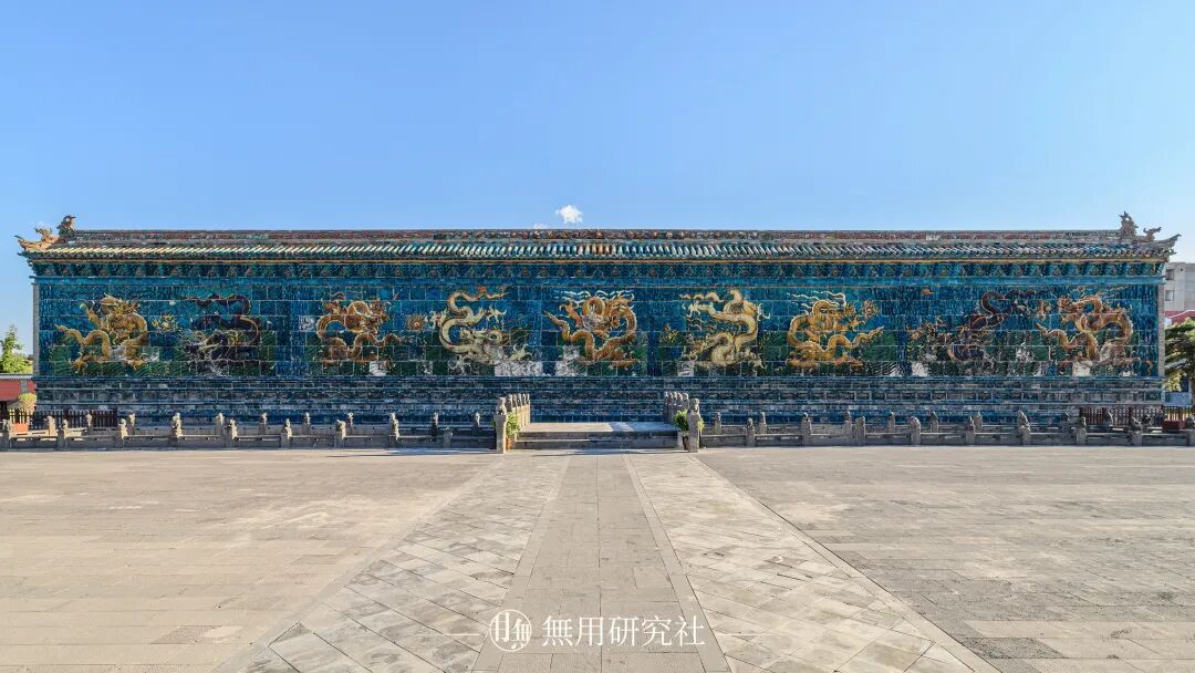

照壁又称影壁或照墙,是古代寺庙、宫殿、衙署和大型宅院前的一种建筑, 即门外正对大门以作屏障的墙壁, 装饰性极强,如故宫九龙壁,大同代王府九龙壁等。
故宫九龙壁
大同代王府九龙壁

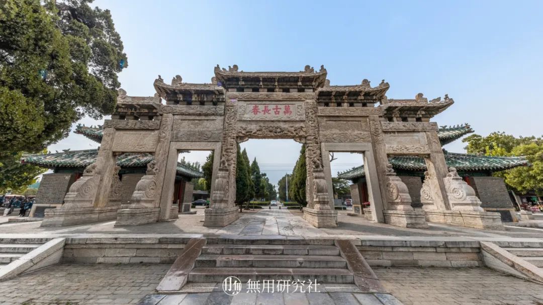

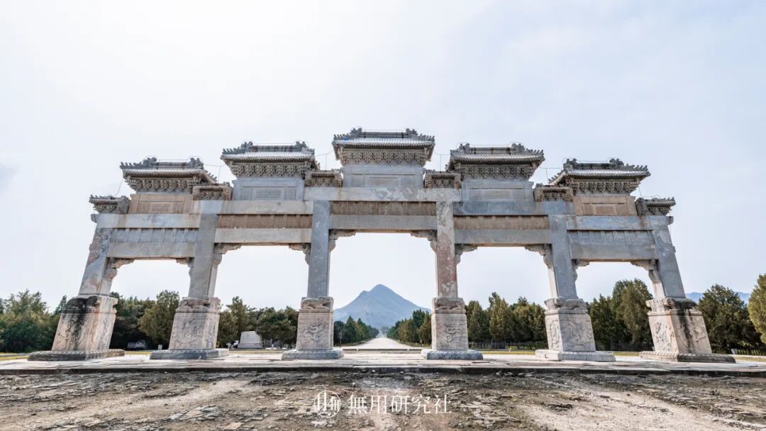

-牌坊-
牌坊是封建社会为表彰功勋、科第、德政及忠孝节义所立的门洞式建筑, 多位于乡镇或城市主要街道,既有装饰作用,又具备一定地标性。
曲阜孔林前,万古长春坊
清东陵主神道石坊

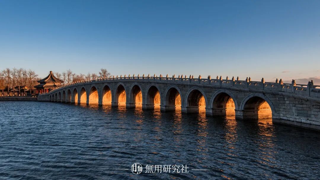

-桥-
供行人、车马等跨越水体(河流、湖泊)和山谷使用的构筑物, 也多用于园林,建筑间连接,如颐和园十七孔桥连接湖心岛,杭州拱宸桥跨京杭运河。

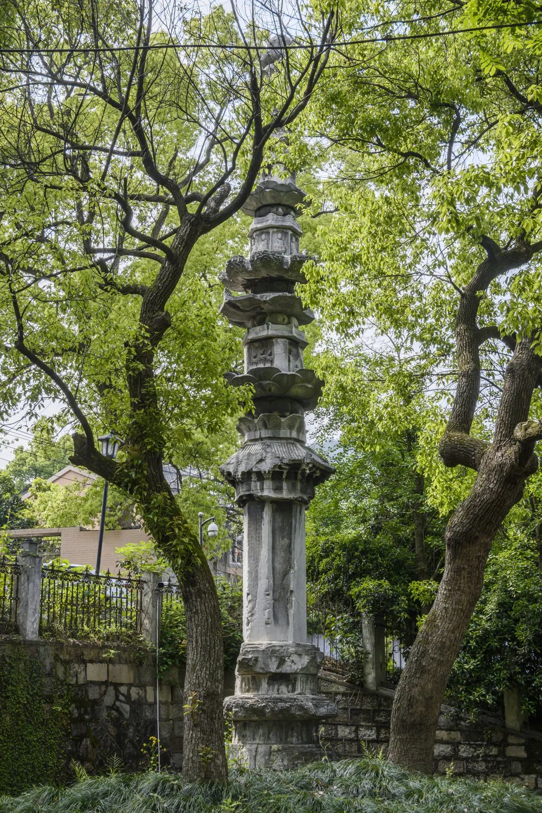

-经幢-
幢是梵名“驮缚若”的译名,原是一种丝帛制成的伞盖状物 ,安于佛前用来纪念功德和镇邪。 初唐开始用石刻模拟丝帛的幢并在上面雕刻经文,称为“经幢”。
