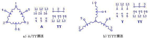

锅炉房除氧间又闷又热,原来是屋顶上的双速风机烧坏掉了,由于风机又大又重,十几个修理工费了老鼻子劲,才沿着楼梯抬到锅炉房屋顶,由于是第一次接触双速电机接线,就很好奇看着师傅在干。
图1:双速电机接线盒里的接线图
拆掉旧风机的接线前,先用手机记下线序,接线很简单,就是低速接U1、V1、W1,高速接U2、V2、W2。当时就有点晕,为什么这样接就能改变风机的转速了呢?由于我的想象能力不强,最终没想明白是怎么通过改变定子绕组的磁极对数来调速的,虽然书上很明白写着转速公式,磁极对数越少,转速越高。

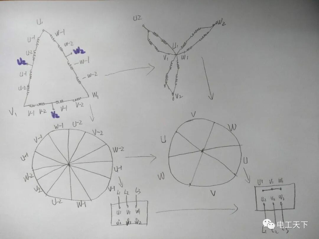

不明白就问百度,网上有很多种解释,按风格大概可以分为学院理论派、维修电工派,说法各有千秋,也画了不少图去帮助理解,始终还是觉得有点抽象,后来把原理图和接线图结合起来,突然豁然开朗,终于想明白了。
图2:电机的每根绕组,都缠绕成了多个串联的小线圈
一、先搞清楚一个4极电机。定子绕组由3根铜线组成,共6个线头。每根铜线缠绕成多个(双数)的线圈,在方位上是180度对称关系,这样通电时就会产生多对磁极(N、S)。每相绕组缠成几个串联的线圈,就是几对磁极对数,比如A相绕组由4个线圈串联,就是磁极对数就是2,就称这个电机为4极电机。

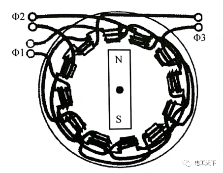

图3:4极电机是怎么变成2极的
二、理解怎么从4极变为2极。归根结底就是每个绕组做成的多个串联线圈,通过U1、V1、W1短接,多个线圈由串联变成了并联,相当于磁极对数减少了。上图从上到下,分别是4极和2极电机绕组的直线图、空间图和接线图;从左到有,是4极如何变成2极的。
