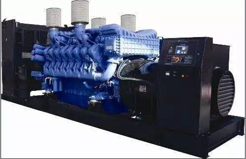

电源质量的两个标准频率和电压非常重要。发电机输出的电并不是发电机启动起来就有稳定的频率和电压的,中间需要经过复杂的频率和电压调节方能实现稳定输出。那么到底怎么调节,其中的电气原理又是什么呢?
一、频率调节方法
发电机的频率是由原动机(柴油机、汽油机等)的转速决定的。
所以想改变发电机的频率,只有调节原动机的油门,增加或减少发动机的进油量来改变转速达到目的。
二、电压调节方法
发电机的电压(怠速电压、满负荷电压、带载后的电压降)是由一个叫做“自动电压调节器”(AVR)的装置管理的。
此装置在发电机出厂时已经调节好,但如果在运行中发现输出电压异常,多为此调节器出了问题。其内部由电子元件和电位器(用于调节)构成,但结构复杂,非专业人员不能随意调整。需送至专业机构修理或调整。

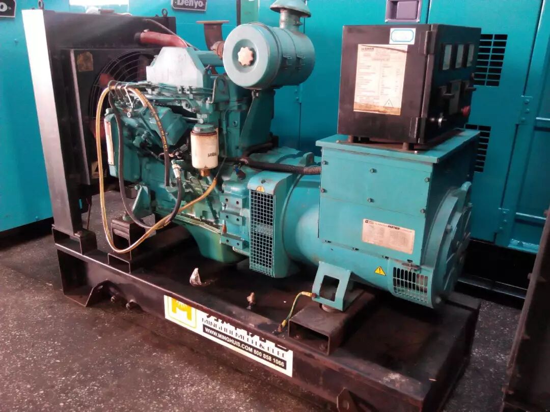

比如,目前的电压是380,频率为50,那如果我想电压为400,频率为60,发电机内部是哪些地方需要变动?原理是什么?
各位大侠,我是想知道发电机的原理,那个例子就是想实际知道电压和频率是怎么来的。
2、专业解读
电压调至~400V,可以通过发电机内部的自动调压器(AVR)进行微调。
电机的转速n 频率f 和定子的磁极对数p的关系是:n=60f/p 。国定的频率是50HZ,国内的电机都是50HZ的,升到60HZ干嘛。.
利用‘电磁感应’原理,发电机就会输出感应电动势(即电压)。
公式:P=60*f/n f=发电频率,n=电机转速,P=电机极数,60为60秒。频率与电机的极数(发电机内部磁铁极对数)和转速有关。
