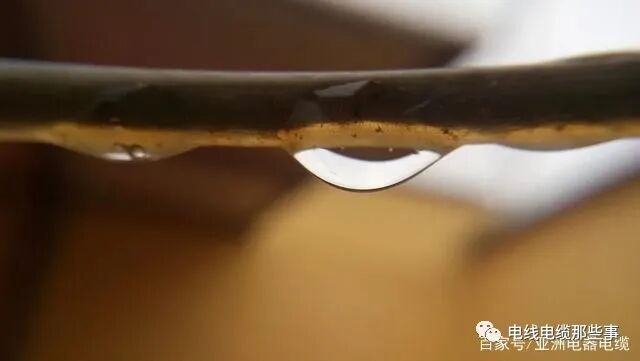

3.湿度的影响
水分子的大小远比聚合物的分子小的多,在热作用下聚合物大分子和组成的链节相对运动,水分子就便于渗入聚合物内,使聚合物内导电离子增多,而使绝缘电阻下降。
在直流电缆绝缘中,也可以利用不同电阻系数的材料组成分阶绝缘,以提高材料的利用率,提高表面电阻系数对电缆绝缘也十分重要,当表面有污物和水分时,由于其分布不均匀,可能使部分表面承受较高电压,而导致局部放电或沿面放电,造成严重故障,但也有时还要用人为方法降低表面电阻,如电缆的导电线芯,因为表面不完全光滑导致的电场分布不均匀,电场强度较高会引起电晕放电,在导电线芯表面包以导电橡皮或半导塑料后就会降低线芯表面电场强度消除电晕,还有,可以根据绝缘材料电阻系数的变化情况来判断材料的受潮程度。

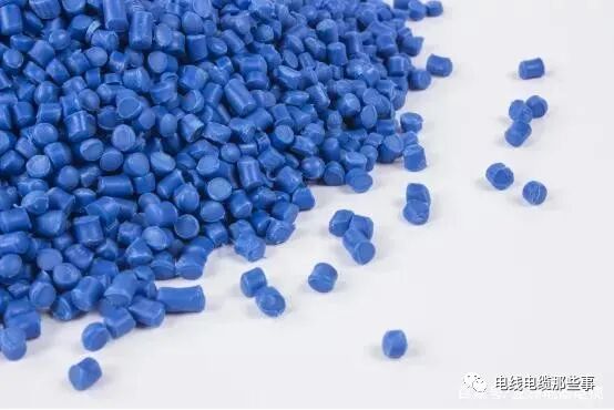

4.材料纯度的影响
材料中混入杂质,增加了材料中的导电质点,使绝缘电阻下降,所以某一种橡皮和塑料材料的绝缘电阻的大小将反映出材料纯度的高低,这在一定程度上也反映了电缆的生产工艺和电缆的质量,因此在挑选电缆时,我们一定要选择有质量认证的国标产品。为了保证电缆的品质,亚洲电缆也积极引进了海内外先进的生产设备和技术,并严格按照国标生产,除了绝缘电阻符合标准规定,亚洲电缆所生产的电缆还具有击穿强度高、耐热性、耐老化性和抗拉力强等优点,使用高质量的电缆,我们才能有效地预防发生事故。
