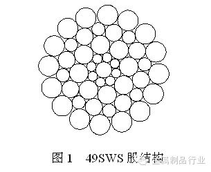

钢丝绳为6股单层股钢丝绳,公称直径90 mm,公称强度1 960 MPa,部分钢丝强度控制在2 060 MPa以上,股结构为49SWS(1+8+8+8/8+16),如图1所示。

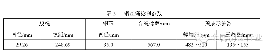

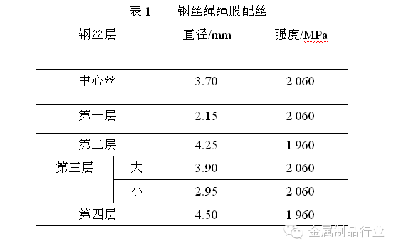

钢丝绳绳股配丝见表1,捻制参数见表2。

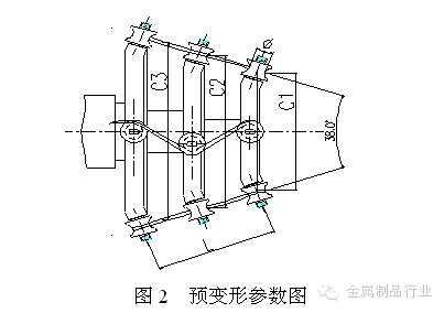

根据钢丝绳捻距,预变形器前端盘变形辊轮节圆直径确定为C1=625 mm;根据预变形参数的要求,辊端距L取496 mm,变形锥角取38°,则可计算出中间辊和后变形辊节圆直径分别为C2=786  mm、C3=947 mm,变形辊轮工作直径选择为100 mm,如图2所示。
