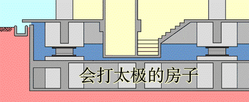

2.现代的隔震技术
现代意义上的基础隔震技术兴起于20世纪70年代,法国和新西兰学者分别研发了由橡胶、钢板叠合而成的橡胶支座和铅芯橡胶支座,隔震技术进入了实用化阶段。

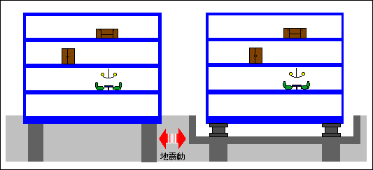

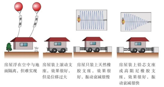

与传统的把建筑物死死固定、加厚加粗的抗震结构相比,隔震结构则是让建筑物动起来,起到“以柔克刚”的效果。隔震技术能将建筑物的抗震能力提高4到8倍,且每平方米的造价仅增加200元左右。

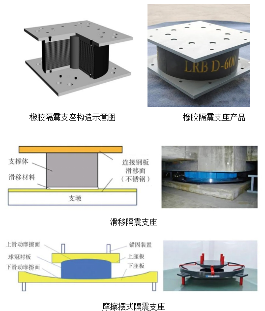

3.常用隔震支座
常用的隔震支座有橡胶隔震支座、滑移隔震支座和摩擦摆式隔震支座等。

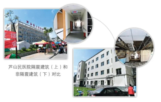

2013年4月20日四川雅安发生7.0级地震以后,采用隔震技术修建的芦山县人民医院外观完整且受损较小引起人们关注,已然成为“楼坚强”的代言人。与之相比,相邻的两栋非隔震医疗建筑内部损伤严重,完全丧失功能。

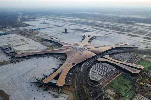

世界最大综合交通枢纽、世界首座“双进双出”式航站楼、世界首座高铁下穿的航站楼……初步统计,北京大兴国际机场已经创造了40余个国际、国内第一。英国《卫报》更是将其评为 “新世界七大奇迹”之首。而在该机场的众多头衔中,有一个尤为特殊——世界最大单体隔震建筑。
航站楼的隔震装置采用了铅芯橡胶隔震支座、普通橡胶隔震支座、滑移隔震橡胶支座和粘滞阻尼器等。

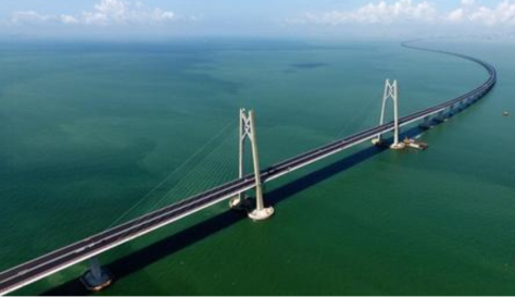

港珠澳大桥建设难度极大,新材料、新工艺、新设备、新技术层出不穷,仅专利就达400项之多,在多个领域填补了空白,造出了世界上最难、最长、最深的海底公路沉管隧道。长、宽均为1.77米的世界上最大橡胶隔震支座问世,并将在国内最大跨海大桥——港珠澳大桥上应用,为其安装“定海神针”。该产品将有效抵御台风、地震、海啸等灾害或人为事故对大桥的冲击。
