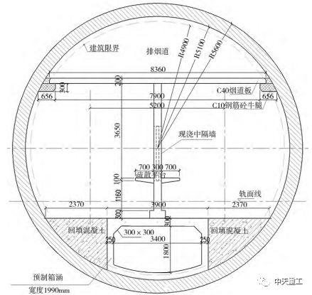

  南京地铁10号线中间风井-江心洲站区间为单洞双线过江泥水盾构隧道,全长3.6km,线路总体呈先下坡后上坡的趋势,线路最大坡度28‰。洞内运输采用无轨运输方式,内部结构施工采用同步施工工艺。同步施工包括预制箱涵安装、现浇牛腿、现浇烟道板、现浇中隔墙及现浇疏散平台。隧道横断面见图1。同步施工内容较为单一,但总工程量大,工程同步施工基本情况见表1。
表1 同步施工的流程及施工情况
图片 图片
图1 隧道衬砌结构横断面
