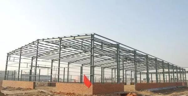

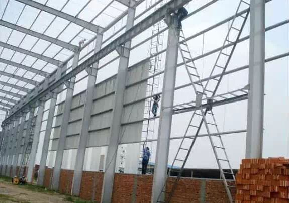

防止钢结构厂房基础下沉,需从基础承台做起,当钢结构厂房每平方米达到25KG以上基础承台需要达到1米高、1米宽和1米深,每平方米灰到35KG以上的钢结构厂房需要做圈梁和1.2米的基础,具体还需要根据地面自身情况。
当钢结构厂房已施工完毕,又没有做好前期的投入,那么我们该如何防止钢结构厂房基础下沉,简单的来说就是加固,将所有的钢结构立柱用工字钢或槽钢圈起来,形成一个网状。此方法能防止钢结构厂房的基础下沉作用。

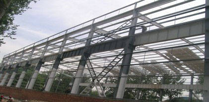

近年来 , 钢结构厂房以其自重轻 、抗震性能优越 、结构布置灵活 、 加工安装速度快等特点在煤炭工程中广泛应用 。本文仅讨论围护结构采用压型钢板或夹芯板的门式刚架轻型钢结构和钢排架结构单层厂房 ( 下文均简称 “钢结构厂房” ) 。
对于吊车吨位较大的钢结构厂房 , 由于上部结构自重过轻 , 柱底轴力较小 、弯矩相对较大 , 造成基础的偏心距过大 , 给基础设计带来一些困难 。

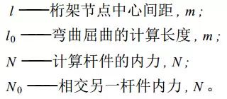

向水平荷载通过柱间支撑传至基础顶面 。而在横向 , 因为钢结构自重轻 , 结构自振周期长 , 水平地震作用相对较小 ,起控制作用的横向水平荷载通常为吊车水平制动荷载加风公式 , 两杆轴力可以不相等 。公式以弹性稳定理论为依据 ,
适用于两杆长度相同 、 截面也相同的交叉斜杆 。

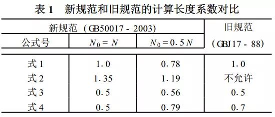

新规范和旧规范计算长度系数对比见表 1 。
由表可见 ,旧规范有时偏于保守 , 有时又不太安全 。
在新规范的应用中笔者发现 , 新钢规中对轴心受力构件有了一些新的规定和计算方法 ; 旧规范有时偏于保守 ,有时又不太安全 , 所以大家在设计工作中 , 一定要与时俱进 , 不断学习新规范 , 才能做出既经济又安全的好设计 。

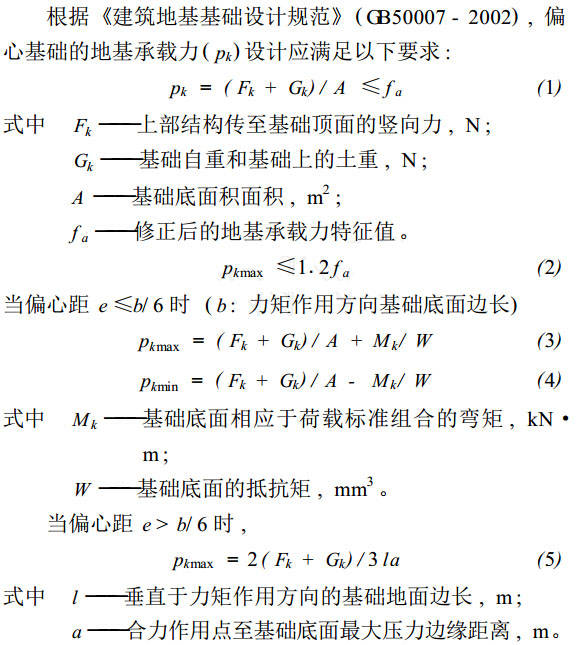

3.1 采用偏心基础
当基础底面偏心距较小 ( 一般情况 e ≤ 015m) 时 , 此方法比较有效 。其原理相当于在较大的弯距作用方向预加一个反向的弯矩 , 以减小偏心作用 。
但由于厂房所受水平风荷载及吊车荷载均为双向作用 , 设计时应选取正反两方向的不利组合分别加以验算和控制 。
目前的钢结构设计程序“STS”还无法验算偏心基础 , 设计人员可选定几组不利组合 , 借助 “ 理正”等其它辅助程序加以验算 。
偏心基础通常可减小基础尺寸 , 但对于吨位较大的吊车和工作级别为 A6~A8 的吊车 , 此方法应慎用 。
