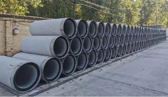

微型顶管施工工艺 ,应使用 螺旋出土法施工 ,如果使用泥水平衡法则有可能出现,因没压力导致两根管接缝处没顶到位而出现 漏水情 况。那么在微型顶管施工时应该如何控制质量呢?
1、钻机安装时,必须仔细校正其轴线、高程及坡度,使其符合管道设计轴线及坡度,否则难以保证成孔的轴线位置与设计一致。
2、钻孔的轴线必须准确。应根据土质情况控制钻孔速度,不能过快,以免土质不均匀或遇到石块时,轴线发生偏差。钻孔时遇到小石块时可慢速钻进,将石块挤向一侧,遇到大石块便只有退回钻杆,换位钻进。
3、扩孔时应注意观察泥浆性能,控制注水量及扩孔速度,以免造成坍孔。
4、管节拖入时,应注意管口胶圈安装到位,并均匀涂抹润滑剂,确保接口的严密性。
