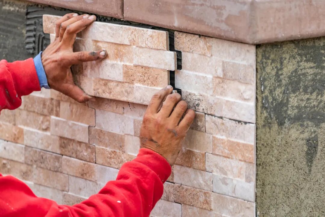

传统外墙铺砖方式将面临退场
新工艺新材料迎来新风口
水泥砂浆是外墙砖铺贴的传统粘结剂,其作用是通过水泥水化反应产生的虹吸现象将瓷砖黏住。这一传统铺贴方式虽然成本较低,应用普遍,但也有不少缺点。
随着我国经济经过多年的高速发展,各行业工业化水平飞速提升,环保、人口、技术等多方面因素影响,建筑业变革大潮已经来临,装配式建筑发展,建筑工业化变革势不可挡。
在装配式墙面工艺的进步下,水泥砂浆粘贴工艺再也不再是装修的泛泛之选。
以瓷砖胶为例,瓷砖胶是用于粘贴瓷砖、面砖、地砖等装饰材料的现代装修新材料,具有良好的柔韧性、防水、耐高温、无毒环保,施工简便等优势。
适用于室内外陶瓷墙地砖、陶瓷马赛克的粘贴,也适用于各类建筑物的内外墙面、水池、厨卫间、地下室等的防水层。
瓷砖胶具有高粘结性,其粘结力度能够达到水泥砂浆的3倍,使用过程中只要薄薄的一层就可以,比水泥砂浆要节省空间,如果工艺达标的话,还能减少废料、无有毒的添加物。
因为是满浆贴结,所以也不会出现空鼓、脱落的情况。水泥砂浆却是靠调整水泥和沙的比例来控制粘结力,粘结强度不容易控制,且需要湿墙,泡砖,支撑等工序,施工步骤繁多,施工效率比较低。
瓷砖胶是经过科学配比的产品,使用时按比例加水调配既可使用,操作简单,容易上手,对施工人员要求不高。而水泥砂浆对水泥砂灰的配比要求高,因此对施工人员的铺贴经验也有专业要求。
随着水泥砂浆粘贴工艺被淘汰,瓷砖胶、预混合材料等新型粘结剂和干挂、薄贴等施工工艺的应用普及率或许会进一步提高。

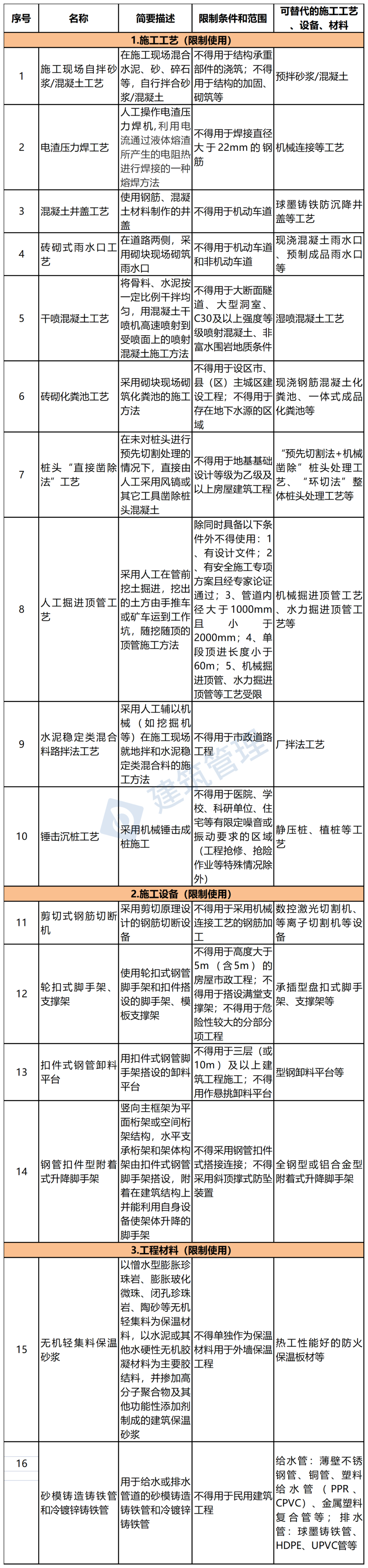

以下为住建部和各省市禁限目录汇总
住建部
2021年12月14日,住建部印发的《房屋建筑和市政基础设施工程危及生产安全施工工艺、设备和材料淘汰目录(第一批)》明确:
  • 2022年6月15日后,新开工项目不得在限制条件和范围内使用本《目录》所列限制类施工工艺、设备和材料。
  • 2022年9月15日后,全面停止在新开工项目中使用本《目录》所列禁止类施工工艺、设备和材料。
共计 禁限22项
▲上下滑动查看全部

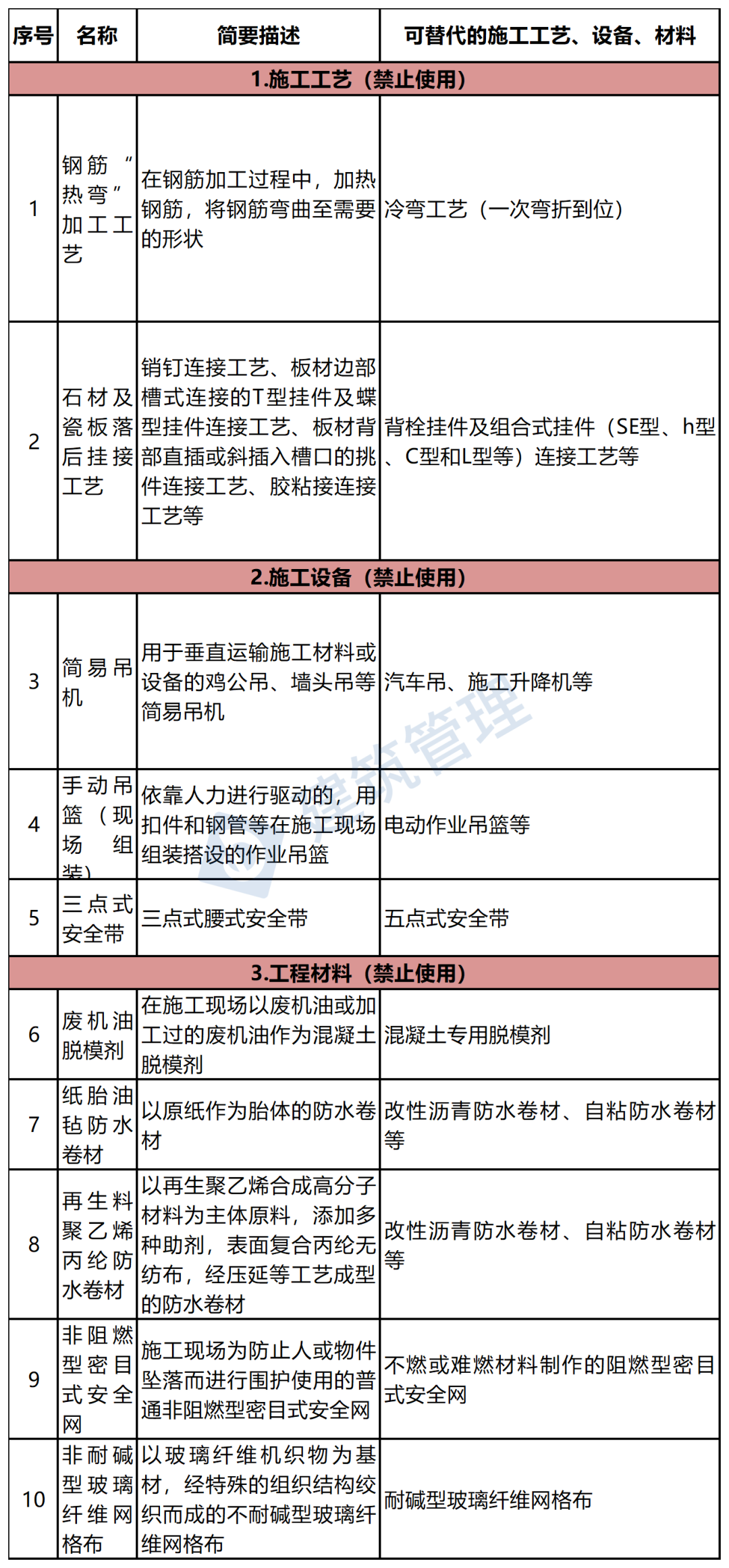

2022年11月15日住建部官网发布《关于《房屋市政工程禁止和限制使用技术目录(2022年版)(征求意见稿)》公开征求意见的通知》,简易吊机、钢筋“热弯”加工工艺、三点式安全带等10项技术拟被禁止使用。轮扣式脚手架、支撑架、扣件式钢管卸料平台、钢管扣件型附着式升降脚手架等16项技术拟被限制使用。
共计禁限26项
第一部分 禁止使用技术
第二部分 限制使用技术
备注:(一)可替代的工艺、设备、材料不限于《目录》中所列名称。
(二)本《目录》适用于《建筑工程施工许可管理办法》规定的限额以上新建、改建、扩建房屋建筑和市政工程。
▲上下滑动查看全部

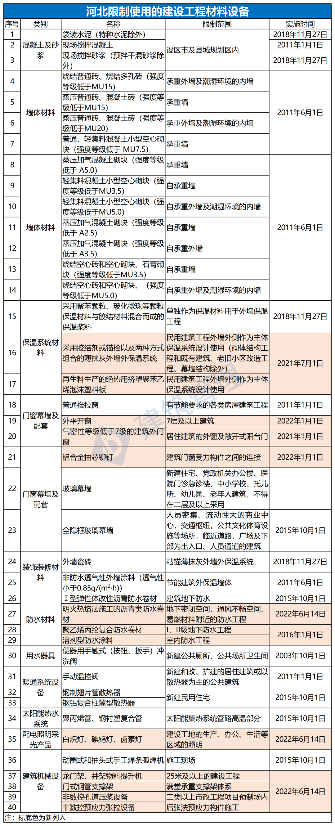

河北(2022年版)
10月28日,河北省住建厅发布关于公开征求《河北省推广、限制 和禁止使用建设工程材料设备产品目录(2022年版)》意见的公告。
本目录共收集200种材料设备,其中推广部分114种(新列入38种),限制部分40种(新列入13种),禁止部分46种(新列入12种)。
其中未安装安全监控系统的塔式起重机、桥梁悬浇配重式挂篮设备、竹(木)脚手架等全部禁止在省内施工现场使用。
▲上下滑动查看全部
▲上下滑动查看全部

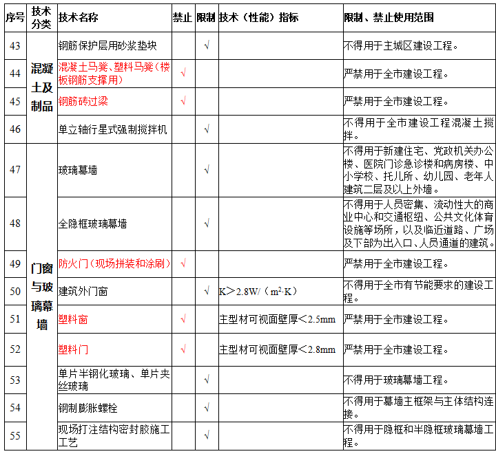

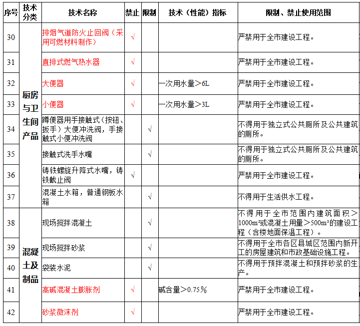

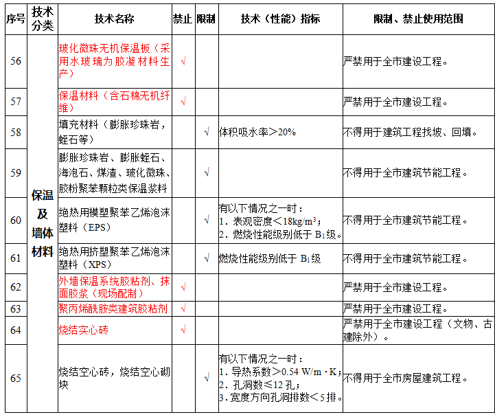

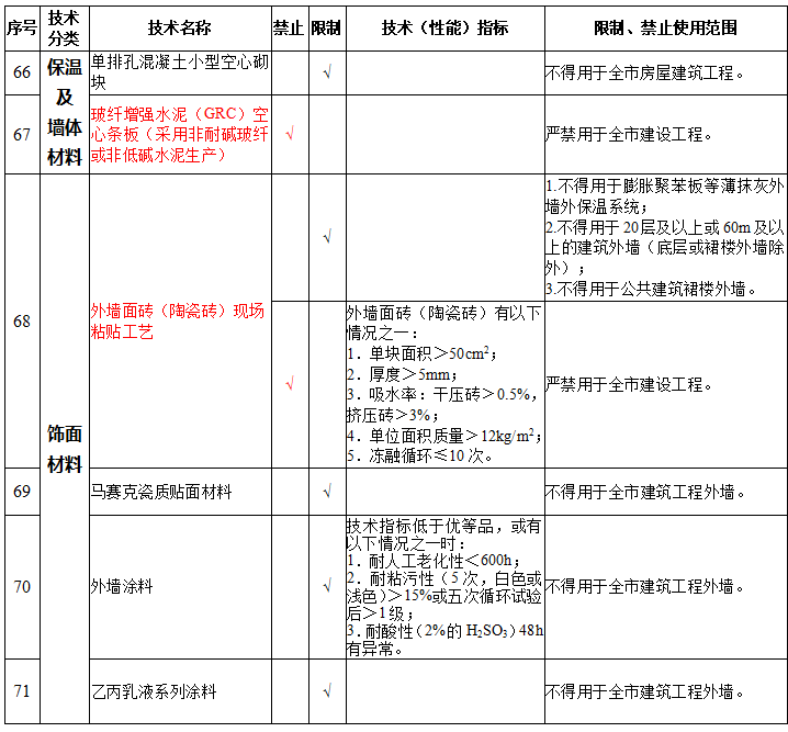

重庆(2022年版)
11月4日,重庆市住建委发布关于征求《重庆市建设领域禁止、限制使用落后技术通告(2022年版)(征求意见稿)》意见的通知,在我市建设领域将淘汰、限制使用上百项建设技术。
其中禁用57项落后技术,严禁用于全市建设工程。全面禁用旋挖成孔扩底灌注桩;塔吊吊泵管浇筑混凝土施工工艺;全铸铁扣件;竹(木)脚手架,扣件式钢管悬挑脚手架,大模板悬挂脚手架;普通型附着式升降脚手架;井架式起重机,TQ60/80塔式起重机;龙门架物料提升机,扣件式钢管井架物料提升机,物料提升机等。
清单如下:
▲上下滑动查看全部
▲上下滑动查看全部

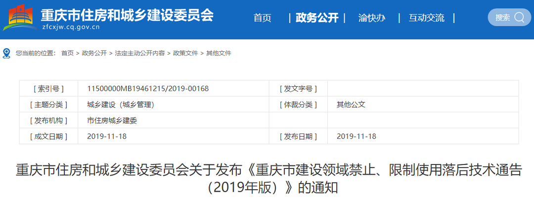

(2019版)
各区县(自治县)住房城乡建委,两江新区、经开区、高新区、万盛经开区、双桥经开区建设管理局,有关单位:
为适应行业高质量发展需要,进一步推动新技术工程应用,促进行业技术创新和转型升级发展,提高行业建设技术、工程质量和安全生产水平,根据《建设领域推广应用新技术管理规定》(建设部令第109号)和《重庆市建设领域推广应用新技术管理办法》(渝建发〔2010〕65号),编制形成了《重庆市建设领域禁止、限制使用落后技术通告(2019年版)》(以下简称《技术通告》),现予以发布,并将有关要求通知如下:
一、本市行政区域内新建、改建、扩建工程建设项目必须严格执行《技术通告》的各项规定,不得使用或超范围使用《技术通告》中所列落后技术、工艺和产品。对违反《技术通告》的工程建设项目,设计审查不予通过,并不得颁发施工许可证。
二、各区县住房城乡建委、有关单位应加强《技术通告》的宣贯、实施及监管,采取有效措施,按要求禁止或限制使用《技术通告》中所列落后技术、工艺和产品;积极推广、扶持和发展相关替代技术、工艺和产品,提高新技术推广应用实施能力。
三、在工程建设项目使用或超范围使用《技术通告》所列落后技术、工艺和产品的,按相关法规予以处罚。《技术通告》未列入的技术、工艺和产品,国家和我市法律法规、政策、标准规定禁止或限制使用的,按相关法律法规、政策、标准规定执行。
四、原《重庆市建设领域禁止、限制使用落后技术通告》第一号至第八号自本《技术通告》实施之日起废止。
实施中的有关问题请与市住房城乡建委科技外事处或市建设技术发展中心联系。
联系方式:
市住房城乡建委科技外事处 沈李智,电话:023-63862949
市建设技术发展中心 王永合,电话:023-63867674附件:
重庆市住房和城乡建设委员会
2019年11月6日
共计禁限99项
▲上下滑动查看全部

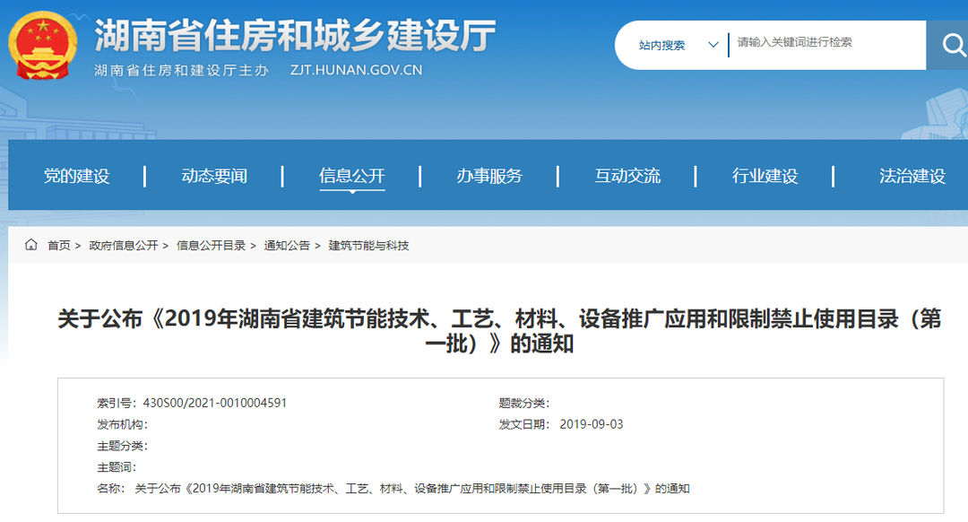

湖南(2019年版)
各市州住房和城乡建设局,各有关单位:
为确保我省工程建设质量,节约能源,保护环境,推进我省建设事业持续健康发展,根据《民用建筑节能条例》、《湖南省民用建筑节能条例》等规定,结合我省实际,我厅组织编制了《湖南省建筑节能技术、工艺、材料、设备推广应用和限制禁止使用目录(第一批)推广应用部分》和《湖南省建筑节能技术、工艺、材料、设备推广应用和限制禁止使用目录(第一批)限制禁止使用部分》(以下简称《推广应用和限制禁止使用目录》,经专家多次论证审议,现予发布,并就有关事项通知如下:
一、各市州住房城乡建设主管部门要尽快组织本地区设计、审图、施工、监理、房地产、质量检测等相关单位学习宣传贯彻《推广应用和限制禁止使用目录》,及时了解技术内容和要求,结合当地实际,切实加强新技术、新产品的推广应用,加快推进建设领域技术升级,不断提高我省建筑工程科技含量和品质。
二、各建设、施工、设计单位要积极开展建筑节能项目工程示范工作,严格执行《推广应用和限制禁止使用目录》规定要求,严格限制和禁止落后技术及产品的使用。施工图审查、监理、质量安全监督部门必须将限制、禁止使用的落后技术和产品列为重点审查和监督内容。
三、各技术推广单位必须严格执行相关国家、行业、地方技术规范标准要求,实事求是,精益求精,确保推广工作顺利开展。
四、为帮助指导有关单位准确把握《推广应用和限制禁止使用目录》内容和技术要求,我厅确定由湖南大学、长沙理工大学作为技术咨询单位(联系电话:0731—89904427)。
五、《推广应用和限制禁止使用目录》自本通知发布之日起生效。在实施过程中出现的问题,请及时与我厅建筑节能与科技处联系(联系电话:0731—88950078)。
(附件1)湖南省建筑节能技术、工艺、材料、设备推广应用和限制禁止使用目录(第一批)推广应用部分.doc
(附件2)湖南省建筑节能技术、工艺、材料、设备推广应用和限制禁止使用目录(第一批)限制、禁止使用部分.doc?

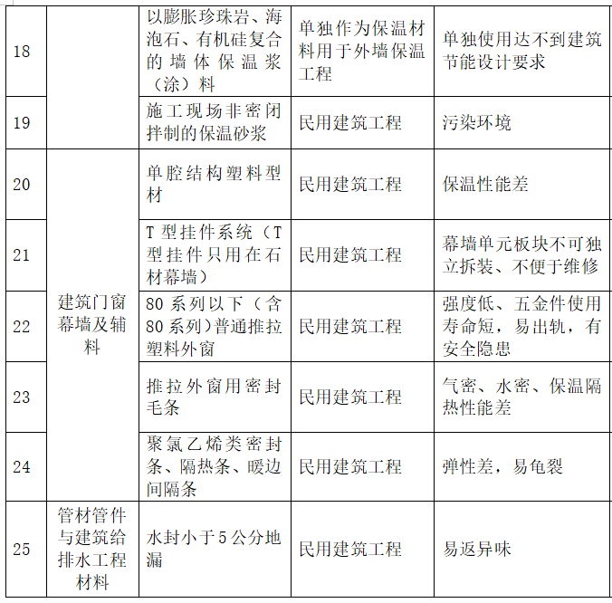

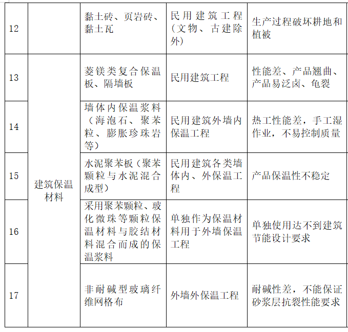

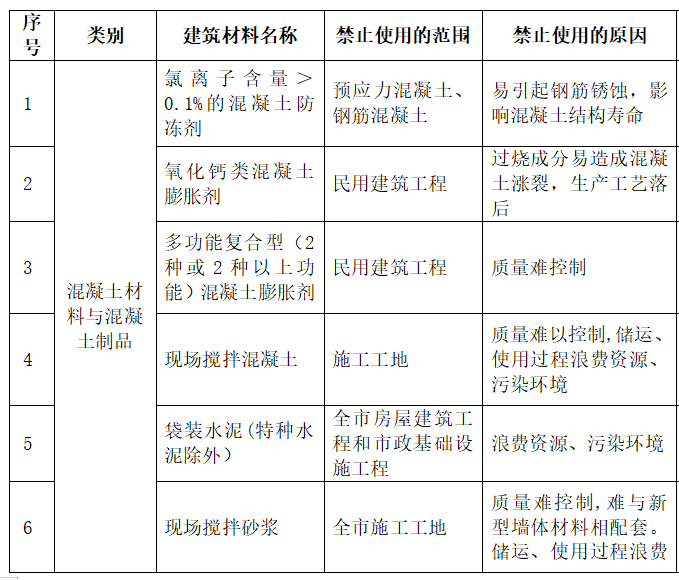

北京(2018年版)
各区住房城乡(市)建设委、规划分局、城市管理委,各施工图设计文件审查机构,各建设单位、设计单位、施工单位、监理单位,各相关行业组织,各建筑材料供应单位:
为保证我市民用建筑工程质量,进一步提高建筑物的使用功能,节约资源,保护环境,促进建材供给侧改革,依据《北京市民用建筑节能管理办法》(市政府令第256号)《北京市推广、限制和禁止使用建筑材料目录管理办法》(京建材〔2009〕344号)规定,现将《北京市禁止使用建筑材料目录(2018年版)》(以下简称“2018年版目录”)予以公布,并就有关事项通知如下:
一、2018年版目录修订首次增加了5类禁止使用的建筑材料及设备,包括:萘系减水剂,施工现场非密闭拌制的保温砂浆,聚氯乙烯类密封条、隔热条、暖边间隔条,不满足《建筑类涂料与胶粘剂挥发性有机化合物含量限值标准》(DB11/3005-2017)的涂料和胶粘剂, 能效标识二级及以下、氮氧化物排放未达到《燃气采暖热水炉》(GB 25034-2010)5级要求的燃气采暖用壁挂炉。原2014年版目录中,HPB235热轧光圆钢筋等12种禁限类产品因标准已失效等原因,不再列入2018年版目录。2018年版目录共计列入13类77种禁止使用产品。
二、2018年版目录中未列入的产品,国家和本市有法律法规、政策、标准规定禁止使用的,按相关法律法规、政策、标准规定执行。以往版本的目录与本目录规定内容不一致的,以本目录规定为准。
三、2018年版目录首次列入的建筑材料及设备,自2019年6月1日起停止在本市民用建筑工程中设计,自2019年10月1日起禁止在本市民用建筑中使用。在本目录发布前已经完成设计,但在本通知规定生效后用于民用建筑工程的,由建设单位负责组织设计单位、施工单位协商修改设计。
四、市规划自然资源委负责对各施工图设计文件审查机构的监管。各审查机构应将2018年版目录作为施工图设计文件审查内容之一。市和区建设行政主管部门在监督检查中发现违规使用禁用材料、设备的建设单位、施工单位、监理单位,依照《民用建筑节能条例》(国务院令第530号)《北京市大气污染防治条例》《北京市建设工程施工现场管理办法》(市政府令第247号)《北京市推广、限制和禁止使用建筑材料目录管理办法》(京建材〔2009〕344号)予以处理或处罚。
五、各有关单位应当认真做好2018年版目录的宣传工作。
六、本目录由市住房城乡建设委会同市规划自然资源委、市城市管理委负责解释。
特此通知。
附件:
北京市住房和城乡建设委员会      北京市规划和自然资源委员会
北京市城市管理委员会
2019年4月1日
共计列入13类77种禁止使用产品
▲上下滑动查看全部
