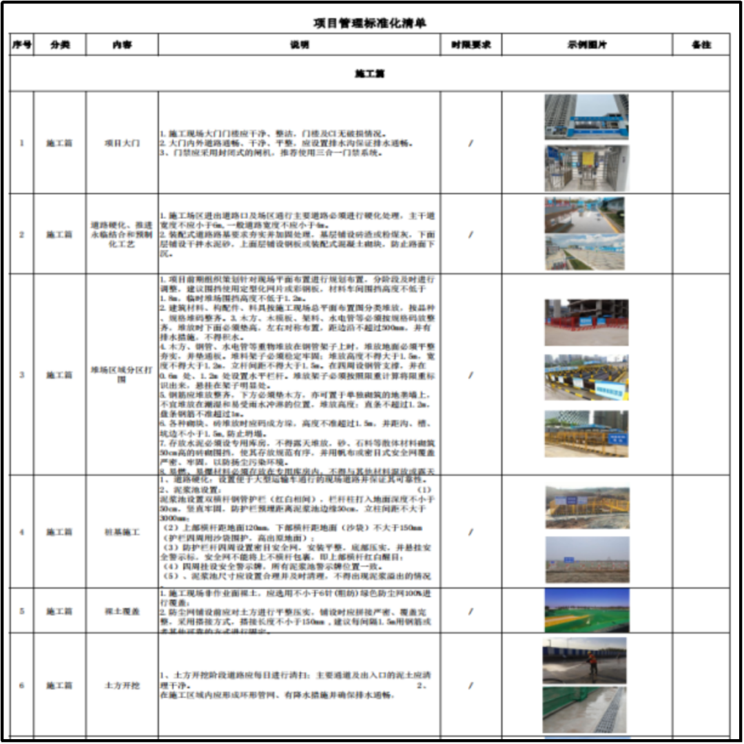

 管理动作清单化
标准化清单
全员交底
以《中南公司项目管理标准化清单》为依托
逐条逐项分解管理动作
标准化清单内容42项
项目落地实施39项
实施率93%
对劳务及分包人员全面交底
明确具体管理动作及要点
进一步规范项目标准化管理
提升整体形象与管理水平
实现均质化管理目标

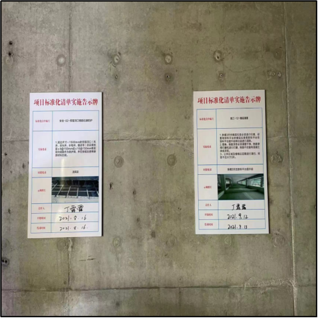

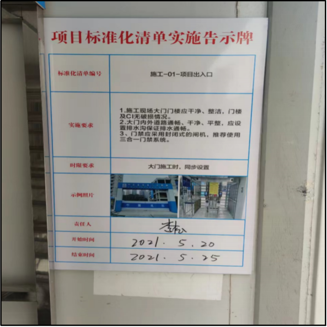

 管理行为常态化
安全标准化清单公示牌
质量标准化清单公示牌
项目共计布置标准化清单展示牌65处
对安全、质量、进度管理要点全覆盖
将清单内容逐项拆分
现场对应部位公示张贴
明确责任人与完成时间
生产会、安全质量周检上
通报管理标准化清单完成情况
限期整改销项
标准化清单纳入项目
对分包进行考核评价的重要依据

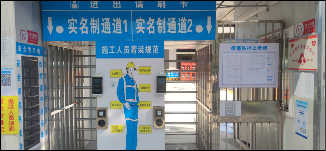

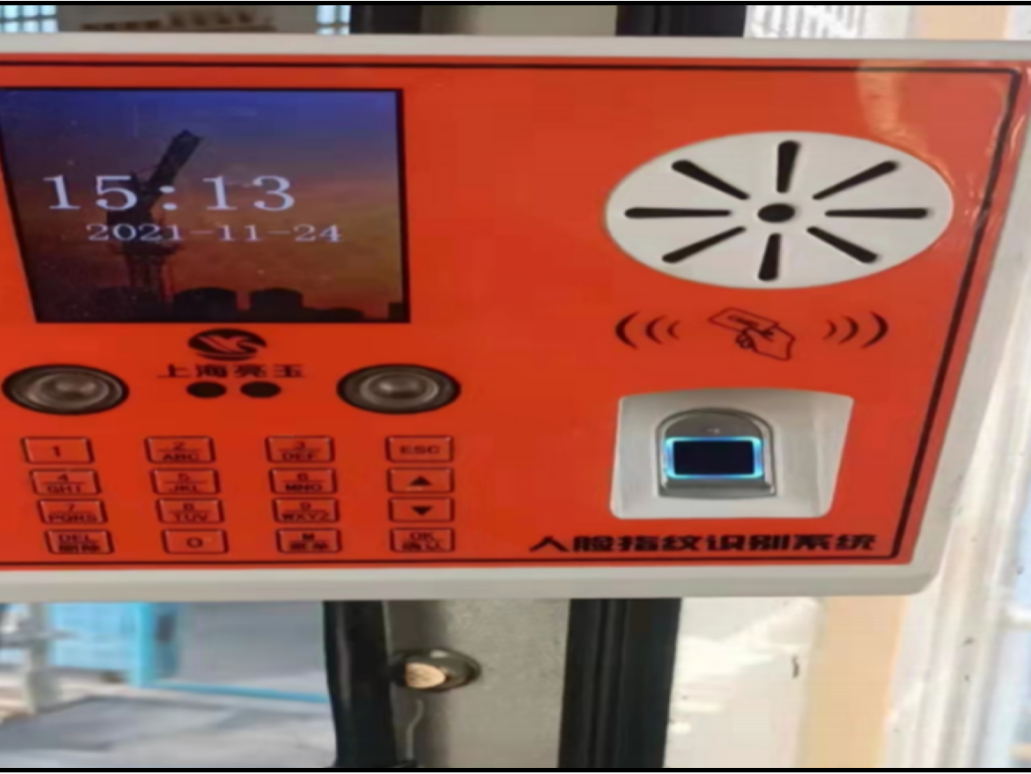

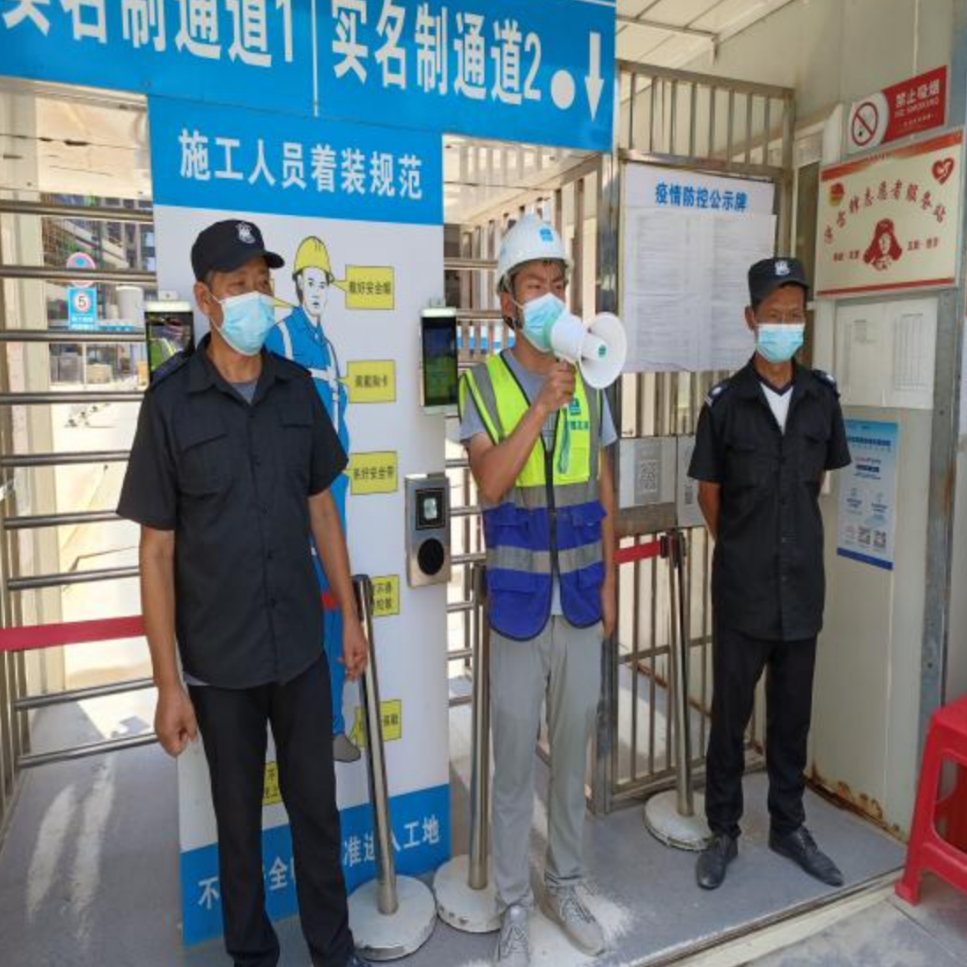

△三合一门禁系统
项目率先试点“三合一”门禁系统
将实名制管理、人脸信息、体温监测、健康码
集成管理
建立后台数据库
实现树状图自动导出、人员防尾随、
三区分离数据统计等功能
有效提升人员进出场效率
实现智慧防疫管控

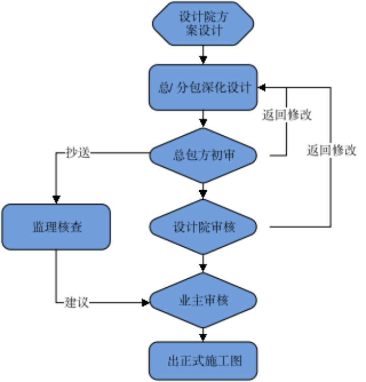

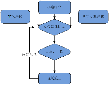

 策划先行
△图纸优化设计流程图
△设计深化流程图
开工伊始由项目技术部牵头
联合工程部、商务部、质量部、安全部
在公司机关各部门的强有力支持下
根据公司指导性文件并结合项目自身特点
完成共计30余项精益建造策划项的梳理

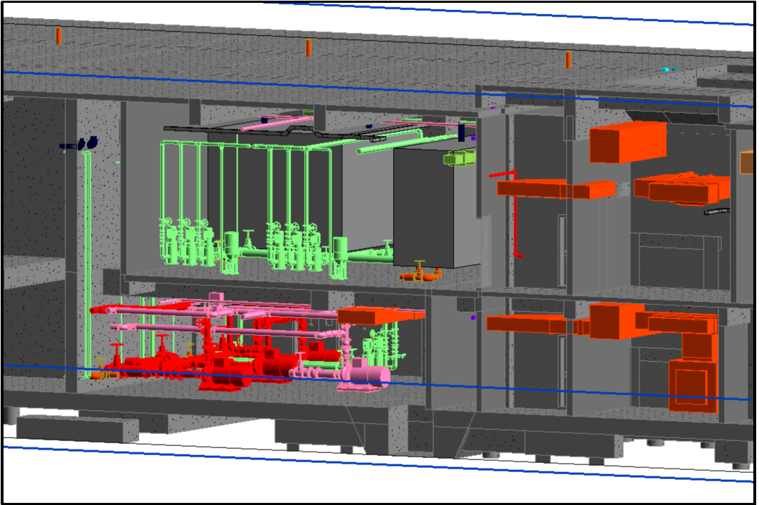

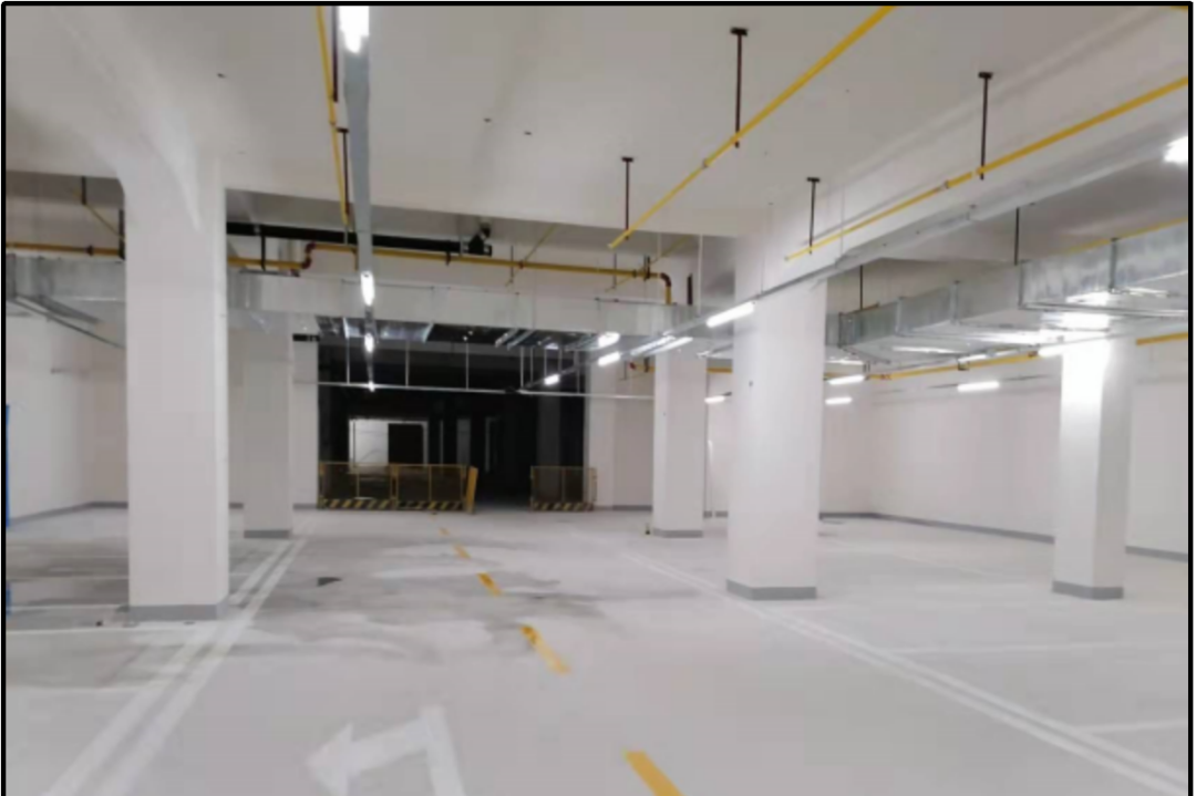

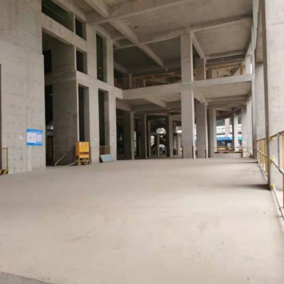

地下室BIM模型
地下室快速穿插并投入使用
快速穿插、优化工序
提前完成各专业工期节点
项目作为商业办公楼
地下室机电复杂、体量大
通过建立各专业BIM模型检查碰撞
快速解决机电与结构、建筑之间预留洞口问题
提前20天完成4000平方米负一层地下室
机电、消防、地坪穿插施工
提前30天完成A1、A2#两栋塔楼
获得了业主的高度评价

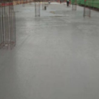

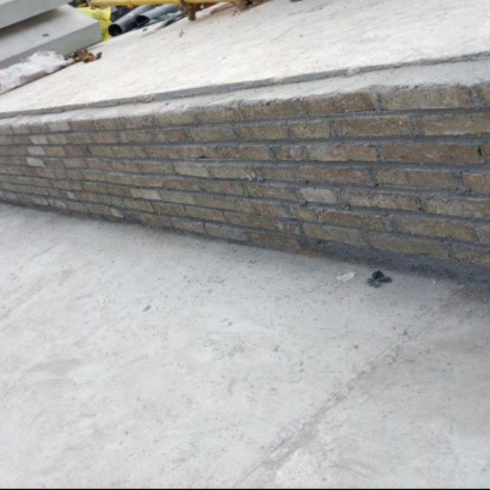

 优质建造
混凝土二次收面
 防水层砌砖保护

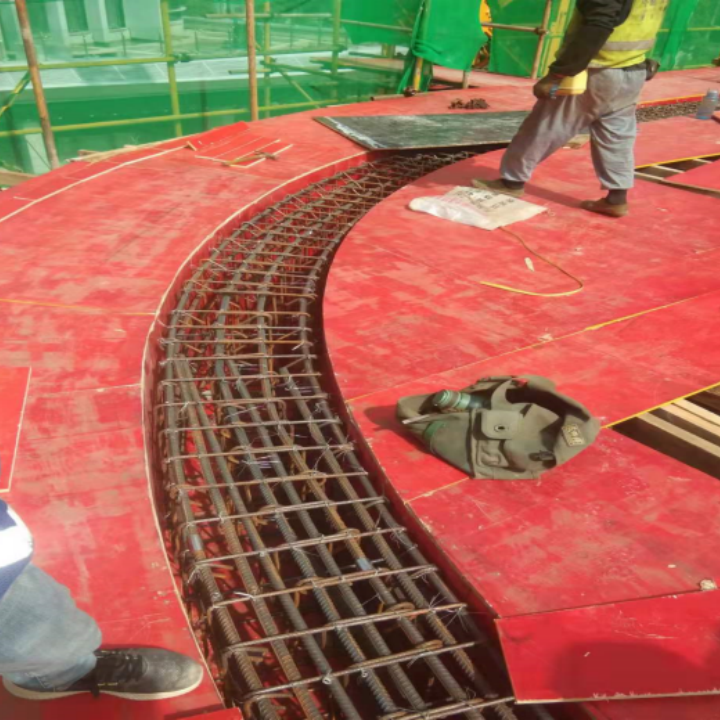

弧形结构钢筋绑扎
 结构成型质量
提前谋划、持续推进
打造优质工程
经过项目精心策划以及有力的落地实施
严格落实设计一体化、工艺标准化、
设施行为标准化以及样板引路
实现一遍成活、一次成优的优质建造

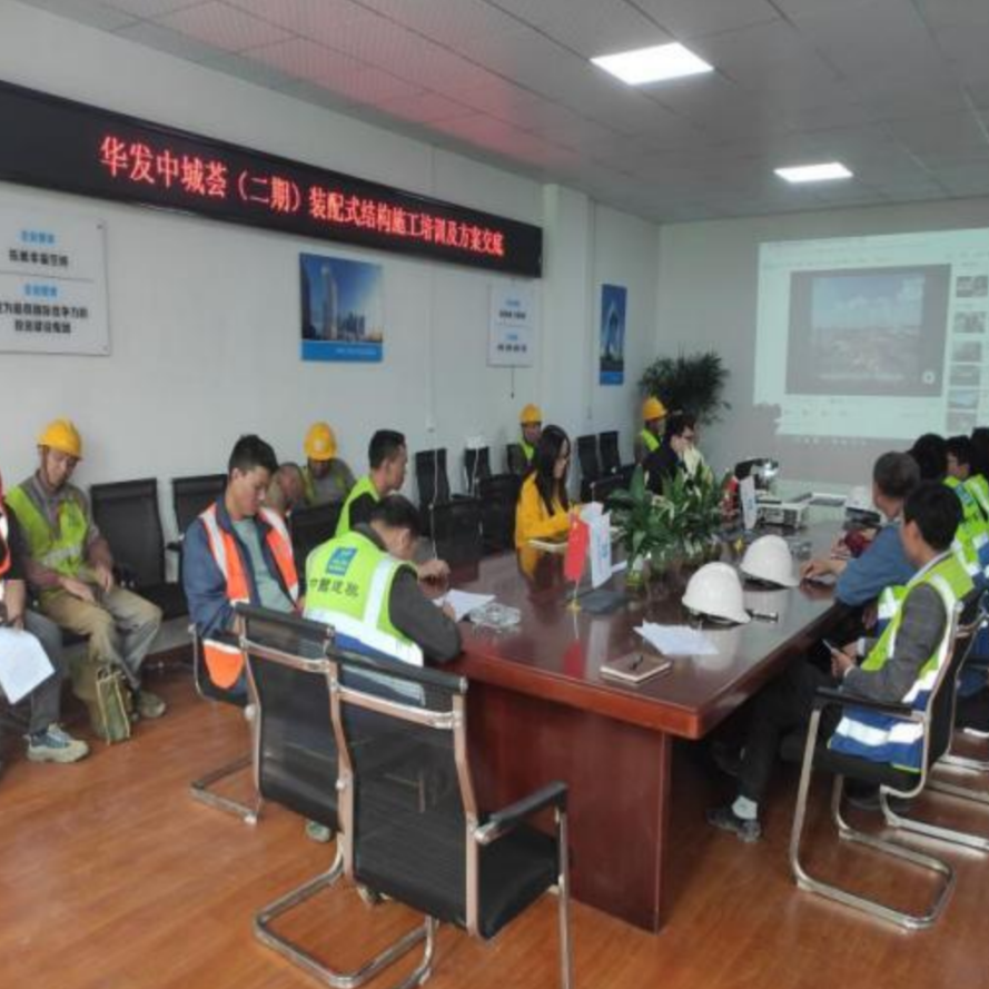

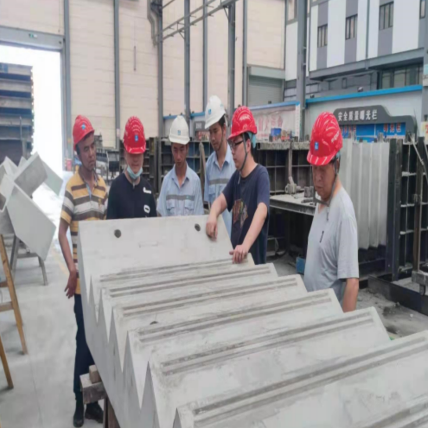

装配式结构施工方案交底
构件厂质量抽查
构件吊装培训与交底
构件吊装吊索吊具验收
构件吊装与定位安装
结构成型质量
精细化管控
确保过程优质

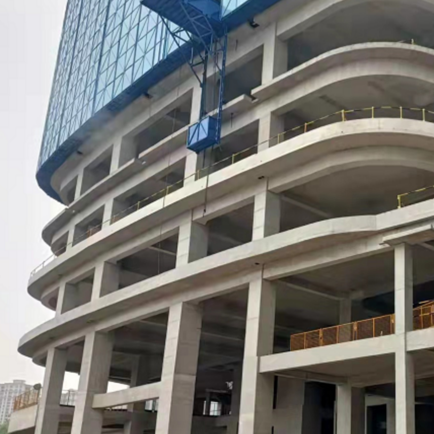

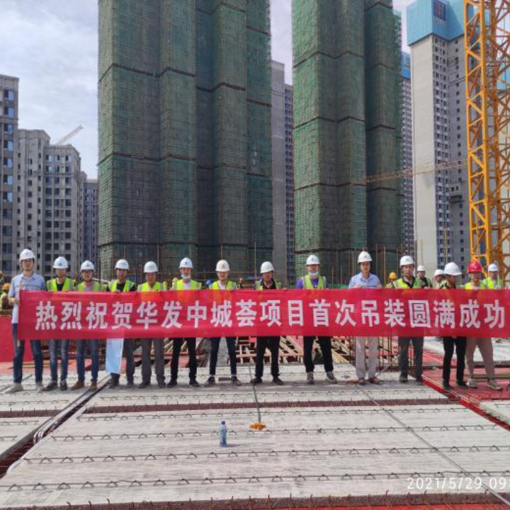

项目两栋主楼标准层为装配式结构
构件施工质量及安全是项目的管控重点
质量、安全及技术部门对预制构件图纸深化、生产、运输及吊装全程进行跟踪检查
做好隐蔽验收各项工序,
通过精细化管理提高了现场质量实测效率
从原实测成绩93.2%提高至96.5%
提升率3.3%

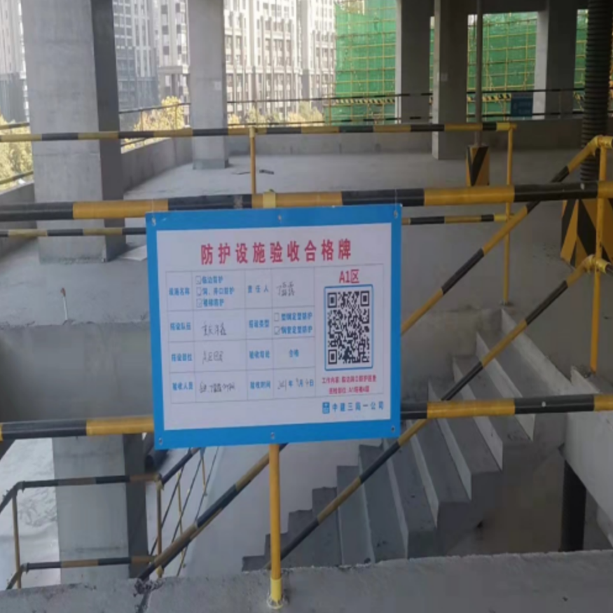

 安全建造

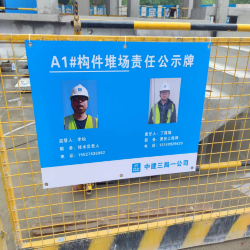

临边防护移动巡检
属地责任公示牌
通过提高安全设备、设施的标准化、模块化
大大提高其施工标准、周转次数及重复利用率
有力推进项目的安全建造

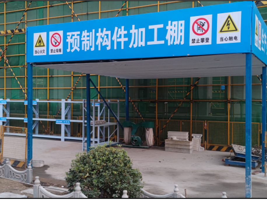

预制构件加工区
塔吊喷淋
结合装配式绿色建造特点
现场设置预制构件加工车间
利用混凝土余料制作
预制排水沟、多功能垫块、预制花池等
主干道永临结合共计节约近140立方米混凝土

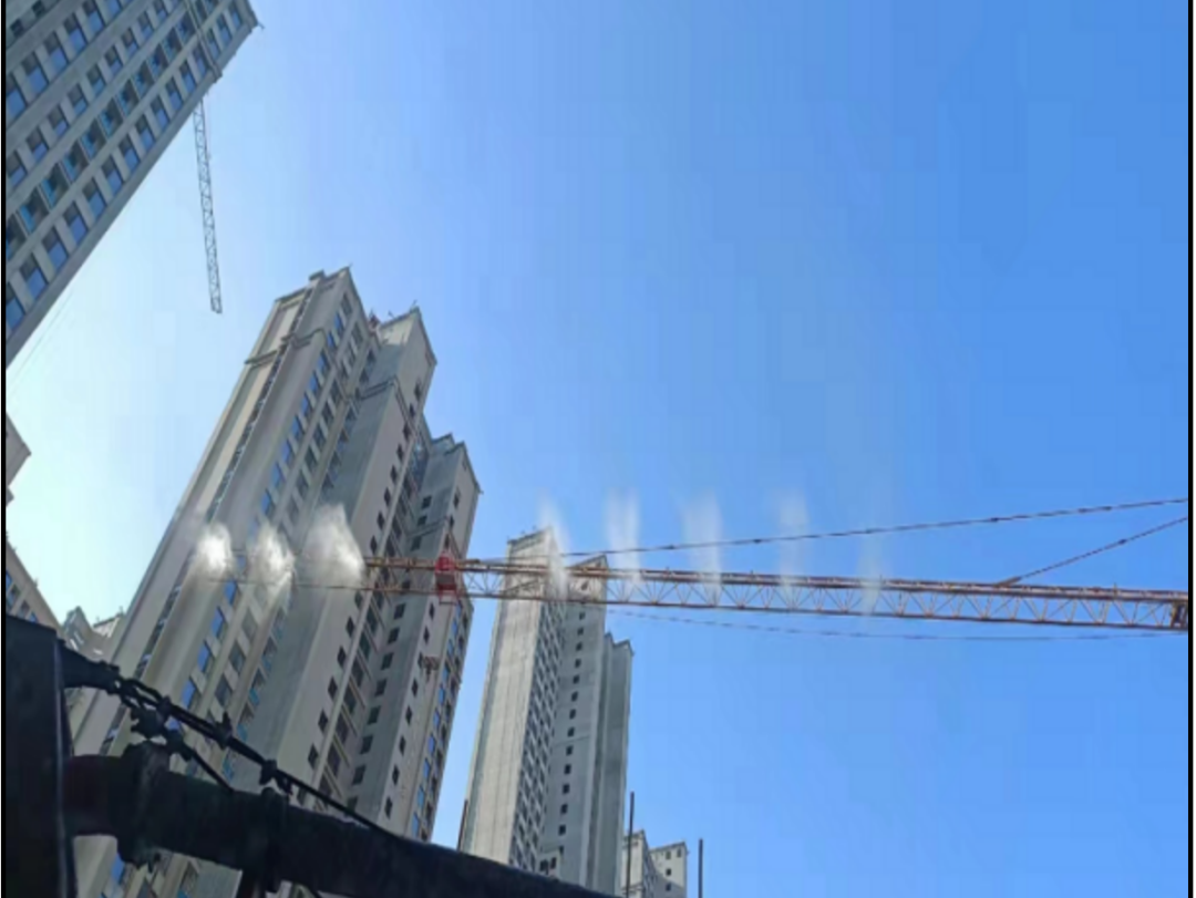

同时应用太阳能智能路灯、塔吊喷淋
实现照明喷淋一体化
