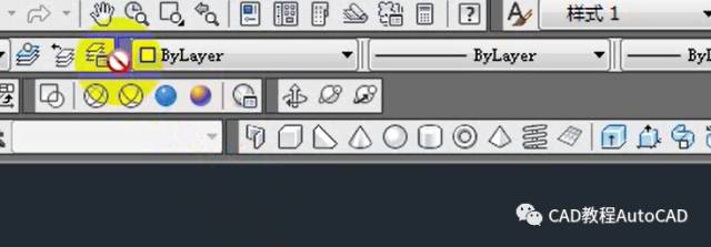

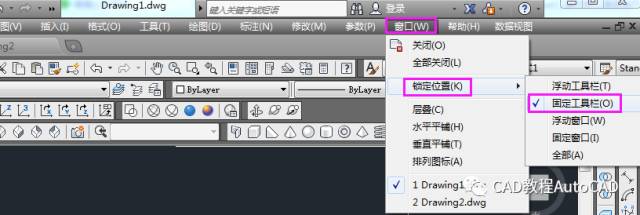

 在CAD使用过程中特别是对于新手来说工具条经常会出现问题,比如说不小心拖动鼠标 改变了工具条原有的位置,或者一不小心把工具条单独放在绘图区时能看到关闭的“X”按钮很容易就就关闭了某些工具条,但是对于工具条的名称又不熟悉的时候想再打开这个工具条就需要一个个去试着打开看是否是自己需要的那个不小心关闭的工具条,比较麻烦。需要的工具条全部打开后如何锁定它们才能保证不小心误操作后对工具条的打开与否以及工具条的位置没有变化呢?方法如下:
       菜单栏选择:窗口---锁定位置---固定工具栏,只要在固定工具栏上点一下前面就会打上勾,如下图:
        此时鼠标再放在工具条上拖动时就会出现红色标记,如下图所示黄色圈内的红色标记符号,此时工具条的位置是无法进行移动的。
此时再也不怕工具条位置不固定出现忽然消失或不按自己排列的顺序放置的现象啦!
