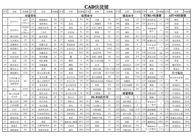

  之前发过很多次快捷键整理的文章,近来有不少同学又问我有没有相关的好一些的资料,今天就再发一张快捷键表格,表格统计了一部分常用的命令快捷键。表格来源于部落窝群里同学分享,希望对大家有用。
以下是cad比较全面的快捷键及一些参数设置大集合
