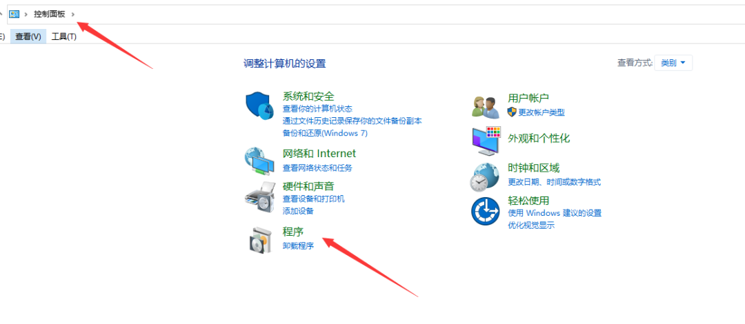

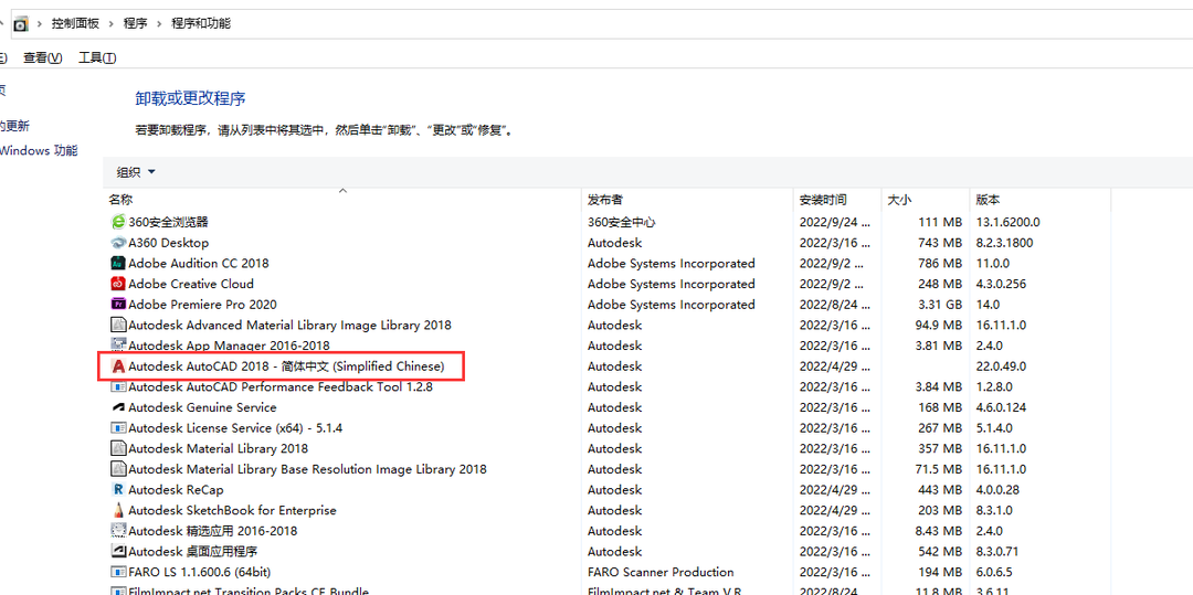

方法一:可以去电脑的控制面板里面,直接卸载:

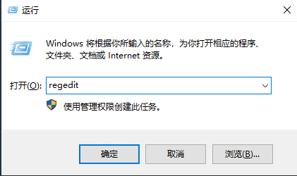

1、在键盘上按住win键+R键,弹出运行命令窗口;也可以点击电脑开始菜单,点击运行!
2、输入regedit,点击确定;

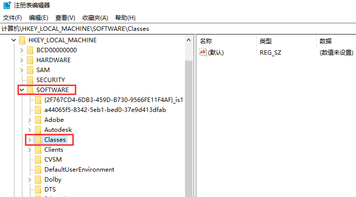

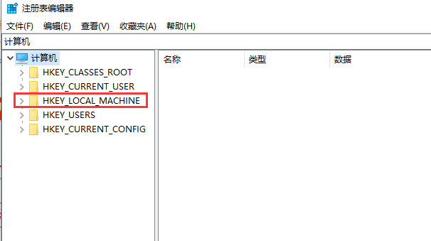

3、打开“HKEY_LOCAL_MACHINE”文件夹;

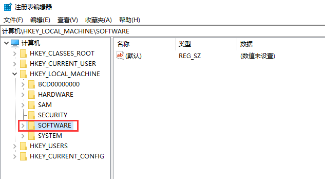

4、打开“SOFTWARE”文件夹;

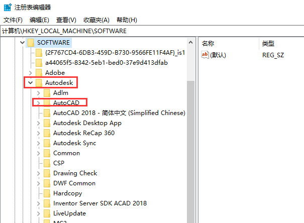

5、打开“Autodesk”文件夹;并且删除“AutoCAD”文件夹

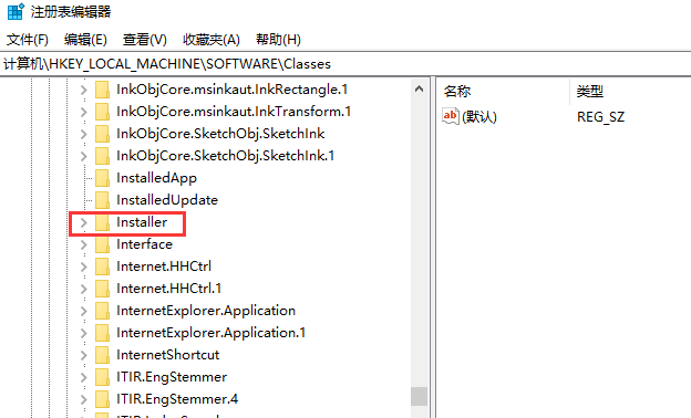

6、打开“SOFTWARE”文件夹中的“Classes”文件夹

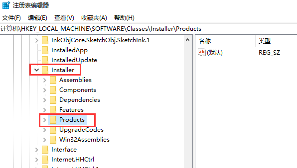

7、打开“Installer”文件夹
8、打开“products”文件夹

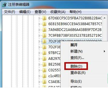

9、找到“7D2F38开头的”的文件夹,删除它。
