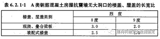

4 抗震墙之间无大洞口的楼盖、屋盖的长宽比不宜超过下表的规定,超过时应考虑楼盖平面内变形的影响。

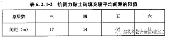

5 8度时,厚度不小于240mm、砌筑砂浆强度等级不低于M2.5的抗侧力黏土砖填充墙,其平均间距应不大于下表规定的限值。

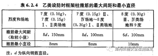

2 在柱的上、下端,柱净高各1/6的范围内,丙类设防时,7度Ⅲ、Ⅳ类场地和8度时,箍筋直径不应小于φ6,间距不应大于200mm;9度时,箍筋直径不应小于φ8,间距不应大于150mm;乙类设防时,框架柱箍筋的最大间距和最小直径,宜按当地设防烈度和下表的要求检查。
