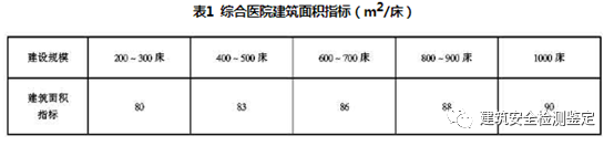

2.建筑面积指标

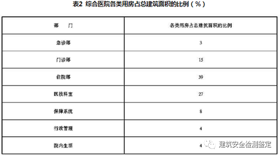

(1)综合医院中急诊部、门诊部、住院部、医技科室、保障系统、行政管理和院内生活用房等七项设施的床均建筑面积指标以及各组成部分用房在总建筑面积中所占的比例,应符合下表规定。
(2)综合医院内预防保健用房的建筑面积,应按编制内每位预防保健工作人员20m2增加建筑面积。承担医学科研任务的综合医院,应以副高及以上专业技术人员总数的70%为基数,按每人32m2的标准增加科研用房,并应根据需要按有关规定配套建设适度规模的中间实验动物室。
