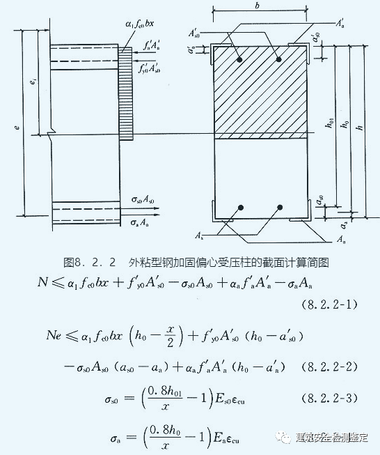

(1)采用外粘型钢(角钢或扁钢)加固钢筋混凝土轴心受压构件时,其正截面承载力时,考虑型钢构架对混凝土约束作用引入的混凝土承载力提高系数;对圆形截面柱,取为1.15;对截面高宽比h/b≤1.5、截面高度h≤600mm的矩形截面柱,取为1.1;对不符合上述规定的矩形截面柱,取为1.0;新增型钢强度利用系数,除抗震计算取为1.0外,其他计算均取为0.9;
(2)采用外粘型钢加固钢筋混凝土偏心受压构件时,其矩形截面正截面承载力计算简图及公式如下:

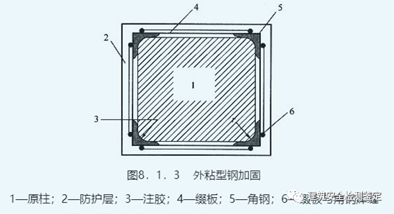

(1)采用外粘型钢加固法时,应优先选用角钢;角钢的厚度不应小于5mm,角钢的边长,对梁和桁架,不应小于50mm,对柱不应小于75mm。沿梁、柱轴线方向应每隔一定距离用扁钢制作的箍板或缀板与角钢焊接,见下图。

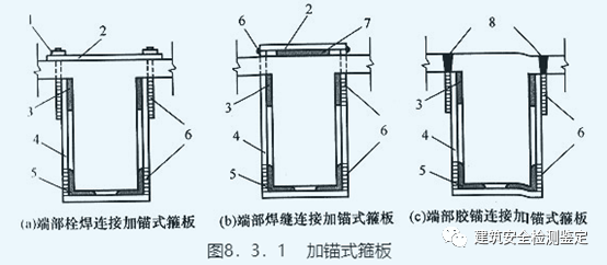

(2)当有楼板时,U形箍板或其附加的螺杆应穿过楼板,与另加的条形钢板焊接或嵌入楼板后予以胶锚。箍板与缀板均应在胶粘前与加固角钢焊接。当钢箍板需穿过楼板或胶锚时,可采用半重叠钻孔法,将圆孔扩成矩形扁孔;待箍板穿插安装、焊接完毕后,再用结构胶注入孔中予以封闭、锚固。箍板或缀板截面不应小于40mm×4mm,其间距不应大于20r(r为单根角钢截面的最小回转半径),且不应大于500mm;在节点区,其间距应适当加密。
1—与钢板点焊;2—条形钢板;3—钢垫板;4—箍板;5—加固角钢;6—焊缝;
7—加固钢板;8—嵌入箍板后胶锚

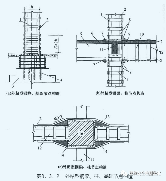

(3)外粘型钢的两端应有可靠的连接和锚固。对柱的加固,角钢下端应锚固于基础;中间应穿过各层楼板,上端应伸至加固层的上一层楼板底或屋面板底;当相邻两层柱的尺寸不同时,可将上下柱外粘型钢交汇于楼面,并利用其内外间隔嵌入厚度不小于10mm的钢板焊成水平钢框,与上下柱角钢及上柱钢箍相互焊接固定。对梁的加固,梁角钢(或钢板)应与柱角钢相互焊接。必要时,可加焊扁钢带或钢筋条,使柱两侧的梁相互连接;对桁架的加固,角钢应伸过该杆件两端的节点,或设置节点板将角钢焊在节点板上。
1—缀板;2—加固角钢;3—原基础;4—植筋;5—不加固主梁;6—楼板; 7—胶锚螺栓; 8—柱加强角钢箍;9—梁加强扁钢箍;10—箍板;11—次梁; 12—加固主梁;
13—环氧砂浆填实;14—角钢;15—扁钢带;16—柱;l—缀板加密区长度

(5)外粘型钢加固梁、柱时,应将原构件截面的棱角打磨成半径r大于等于7mm的圆角。外粘型钢的注胶应在型钢构架焊接完成后进行。外粘型钢的胶缝厚度宜控制在3mm~5mm;局部允许有长度不大于300mm、厚度不大于8mm的胶缝,但不得出现在角钢端部600mm范围内。
