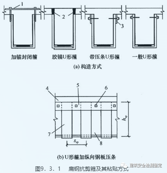

2.2 受弯构件斜截面受剪承载力不足,应采用胶粘的箍板进行加固,箍板宜设计成加锚封闭箍、胶锚U形箍或钢板锚U形箍的构造方式,当受力很小时,也可采用一般U形箍。箍板应垂直于构件轴线方向粘贴;不得采用斜向粘贴。
1—扁钢;2—胶锚;3—粘贴钢板压条;4—板;5—钢板底面空鼓处应加钢垫板;
6—钢板压条附加锚栓锚固;7—U形箍;8—梁

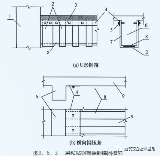

3.2 对钢筋混凝土受弯构件进行正截面加固时,均应在钢板的端部(包括截断处)及集中荷载作用点的两侧,对梁设置U形钢箍板;对板应设置横向钢压条进行锚固。
3.3 当粘贴的钢板延伸至支座边缘仍不满足本规范延伸长度的规定时,应采取下列锚固措施:
(1)对梁,应在延伸长度范围内均匀设置U形箍,且应在延伸长度的端部设置一道加强箍。U形箍的粘贴高度应为梁的截面高度;梁有翼缘(或有现浇楼板),应伸至其底面。U形箍的宽度,对端箍不应小于加固钢板宽度的2/3,且不应小于80mm;对中间箍不应小于加固钢板宽度的1/2,且不应小于40mm。U形箍的厚度不应小于受弯加固钢板厚度的1/2,且不应小于4mm。U形箍的上端应设置纵向钢压条;压条下面的空隙应加胶粘钢垫块填平。
1—柱;2—U形箍;3—压条与梁之间空隙应加垫板;4—钢压条;5—化学锚栓;
6—梁;7—胶层;8—加固钢板;9—板

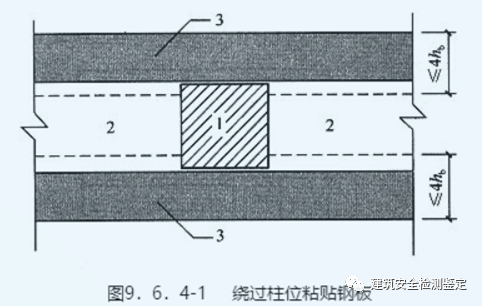

(2)支座处虽有障碍,但梁上有现浇板时,允许绕过柱位,在梁侧4倍板厚(4hb)范围内,将钢板粘贴于板面上。
1—柱;2—梁;3—板顶面粘贴的钢板;hb—板厚

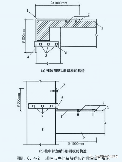

(3)当梁上负弯矩区的支座处需采取加强的锚固措施时,可采用下图构造方式进行锚固处理。
1—粘贴L形钢板;2—M12锚栓;3—加固钢板;4—加焊顶板(预焊);5—d≥M16的6.8级锚栓;
6—胶粘于柱上的U形钢箍板;7—d≥M22的6.8级锚栓及其钢垫板;8—柱;9—梁

3.6 当采用粘贴钢板箍对钢筋混凝土梁或大偏心受压构件的斜截面承载力进行加固时,其构造应符合下列规定:
(1)宜选用封闭箍或加锚的U形箍;若仅按构造需要设箍,也可采用一般U形箍;
(2)受力方向应与构件轴向垂直;
(3)封闭箍及U形箍的净间距不应大于现行国家标准《混凝土结构设计规范》GB 50010规定的最大箍筋间距的0.70倍,且不应大于梁高的0.25倍;
(4)箍板的粘贴高度应符合本规范规定;一般U形箍的上端应粘贴纵向钢压条予以锚固;钢压条下面的空隙应加胶粘钢垫板填平;

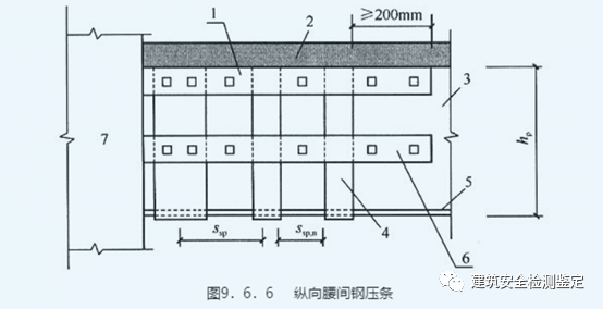

(5)当梁的截面高度(或腹板高度)h大于等于600mm时,应在梁的腰部增设一道纵向腰间钢压条。
1—纵向钢压条;2—楼板;3—梁;4—U形箍板;5—加固钢板;
6—纵向腰间钢压条;7—柱
