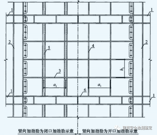

1.钢板剪力墙主要用于抗震的抗侧力构件不宜承担竖向荷载,在使用过程中,宜采取减少恒荷载传递至剪力墙的措施。竖向加劲肋宜双面或交替双面设置,且宜优先采用闭口截面加劲肋;水平加劲肋可单面、双面或交替双面设置。
2. 钢板剪力墙不考虑屈曲后强度,是构造上宜采取减少重力荷载传递至竖向加劲肋的构造措施。加劲肋采取不承担竖向应力的构造的办法是在每层的钢梁部位,竖向加劲肋中断。不承担竖向荷载,使得地震作用下,加劲肋可以起到类似屈曲约束支撑的外套管那样的作用,能够提高钢板剪力墙的抗震性能(延性和耗能能力)。
3. 同时设置水平和竖向加劲肋的钢板剪力墙,纵横加劲肋划分的剪力墙板区格的宽高比宜接近1,当采用开口加劲肋和闭口加劲肋时,剪力墙板区格的宽厚比不同。设计时,加劲肋分隔的区格,边长比宜限制在0.66~1.5之间。
闭口加劲肋是指加劲肋采用槽形或类似截面,其翼缘的开口边与钢板墙焊接形成闭口截面的情况。
4. 加劲钢板剪力墙示意如下图,其中1-钢梁;2-钢柱;3-水平加劲肋;4-竖向开口加劲肋;5-竖向闭口加劲肋;6-贯通式加劲肋兼梁的翼缘

7. 加劲钢板墙可采用横向加劲、竖向加劲、井字加劲等形式。加劲肋宜采用型钢且与钢板墙焊接。为运输方便,当设置水平加劲肋时,可采用横向加劲肋贯通、钢板剪力墙水平切断等形式。
