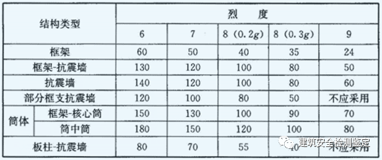

1. 现浇钢筋混凝土房屋的结构类型和最大高度应符合表1的要求。平面和竖向均不规则的结构,适用的最大高度宜适当降低。其中“抗震墙”指结构抗侧力体系中的钢筋混凝土剪力墙,不包括只承担重力荷载的混凝土墙。
表1
(1)房屋高度指室外地面到主要屋面板板顶的高度(不包括局部突出屋顶部分);
(2)框架-核心筒结构指周边稀柱框架与核心筒组成的结构;
(3)部分框支抗震墙结构指首层或底部两层为框支层的结构,不包括仅个别框支墙的情况;
(4)表中框架,不包括异形柱框架;
(5)板柱-抗震墙结构指板柱、框架和抗震墙组成抗侧力体系的结构;
(6)乙类建筑可按本地区抗震设防烈度确定其适用的最大高度;
(7)超过表内高度的房屋,应进行专门研究和论证,采取有效的加强措施。

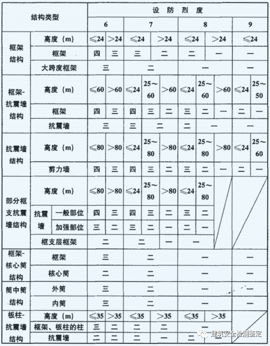

2. 钢筋混凝土房屋应根据设防类别、烈度、结构类型和房屋高度采用不同的抗震等级,并应符合相应的计算和构造措施要求。丙类建筑的抗震等级应按表2确定。
表2
(1)建筑场地为Ⅰ类时,除6度外应允许按表内降低一度所对应的抗震等级采取抗震构造措施,但相应的计算要求不应降低;
(2)接近或等于高度分界时,应允许结合房屋不规则程度及场地、地基条件确定抗震等级;
(3)大跨度框架指跨度不小于18m的框架;
(4)高度不超过60m的框架-核心筒结构按框架-抗震墙的要求设计时,应按表中框架-抗震墙结构的规定确定其抗震等级。
3. 钢筋混凝土房屋抗震等级的确定,尚应符合下列要求:
(1)设置少量抗震墙的框架结构,在规定的水平力作用下,底层框架部分所承担的地震倾覆力矩大于结构总地震倾覆力矩的50%时,其框架的抗震等级应按框架结构确定,抗震墙的抗震等级可与其框架的抗震等级相同。底层指计算嵌固端所在的层。
(2)裙房与主楼相连,除应按裙房本身确定抗震等级外,相关范围不应低于主楼的抗震等级;主楼结构在裙房顶板对应的相邻上下各一层应适当加强抗震构造措施。裙房与主楼分离时,应按裙房本身确定抗震等级。
(3)当地下室顶板作为上部结构的嵌固部位时,地下一层的抗震等级应与上部结构相同,地下一层以下抗震构造措施的抗震等级可逐层降低一级,但不应低于四级。地下室中无上部结构的部分,抗震构造措施的抗震等级可根据具体情况采用三级或四级。
(4)当甲乙类建筑按规定提高一度确定其抗震等级而房屋的高度超过本规范表2相应规定的上界时,应采取比一级更有效的抗震构造措施。

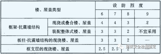

6. 框架-抗震墙、板柱-抗震墙结构以及框支层中,抗震墙之间无大洞口的楼、屋盖的长宽比,不宜超过表3的规定;超过时,应计入楼盖平面内变形的影响。
表3
7.采用装配整体式楼、屋盖时,应采取措施保证楼、屋盖的整体性及其与抗震墙的可靠连接。装配整体式楼、屋盖采用配筋现浇面层加强时,其厚度不应小于50mm。
