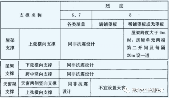

1. 钢屋架、压型钢板、瓦楞铁等轻型屋盖的支撑,可按规范的规定设置,上、下弦横向支撑应布置在两端第二开间;木屋盖的支撑布置,宜符合表1的要求,支撑与屋架或天窗架应采用螺栓连接;木天窗架的边柱,宜采用通长木夹板或铁板并通过螺栓加强边柱与屋架上弦的连接。
表1 木屋盖的支撑布置
