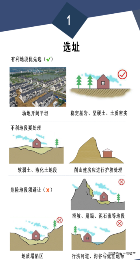

(一)选址
有利地段优先选,场地开阔又平坦,
基岩稳定土密实,均匀分布为最佳。
不利地段要处理,陡坡建房做护壁,
河岸边坡软弱土,换填夯实方可建。
危险地段须避让,滑坡崩塌要防范,
地陷地裂采空区,洪水易发高压线。

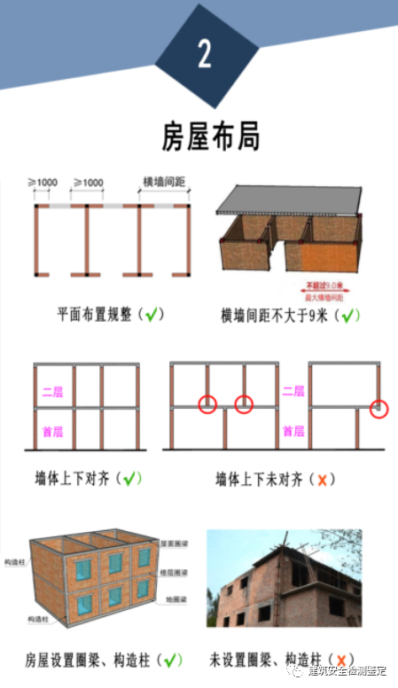

(二)房屋布局
平面布置要规整,墙体上下应对齐,
高宽比例不过三,上层外挑不安全。
墙垛宽度要保证,横墙不宜隔太远,
设置圈梁构造柱,地震来时命保住。
构造柱在房四角,墙体纵横交接处,
圈梁设在楼屋盖,交圈闭合抱着柱。

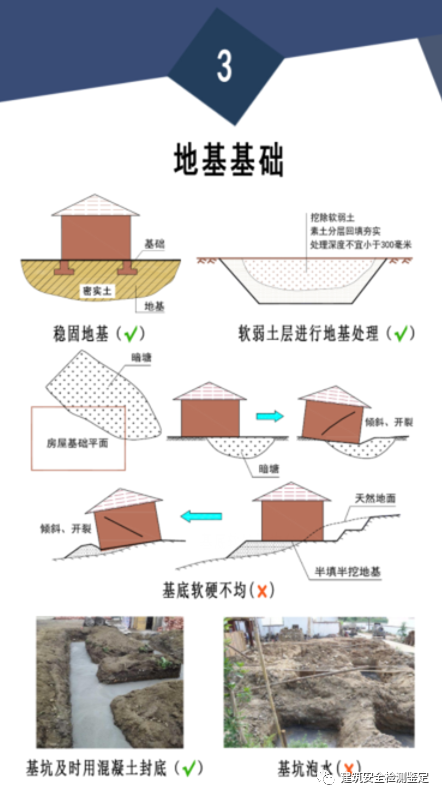

(三)地基基础
房屋地基应稳固,首选岩石与硬土,
软弱地基须处理,换填夯实地梁固。
基础埋深不能浅,最少半米保限度,
冻土地区要注意,基础须在冻土下。
基坑开挖需验槽,验完及时筑基础,
筑完基础速回填,水泡曝晒要避免。
挖槽近处若有房,安全措施须跟上,
沉降观测与支挡,及时施工保稳当。

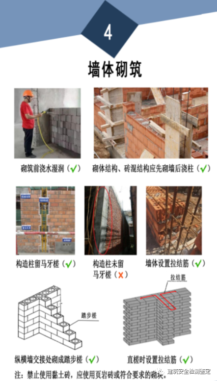

(四)墙体砌筑
墙体砌筑靠材料,合格产品最重要。
抗震不用空斗墙,泥浆砌筑要禁用。
砂浆拌完及时砌,落地灰浆弃不用,
砂浆必须含水泥,含土山砂须水洗。
砌墙之前先湿砖,浇水提前一两天,
砌筑进度控制好,每天莫超一米五。
构造柱留马牙槎,每隔半米设拉筋,
伸入墙内要一米,先砌墙来后浇柱。
纵横墙体同时砌,需要砌成踏步槎,
若设直槎有措施,拉结钢筋不能少。

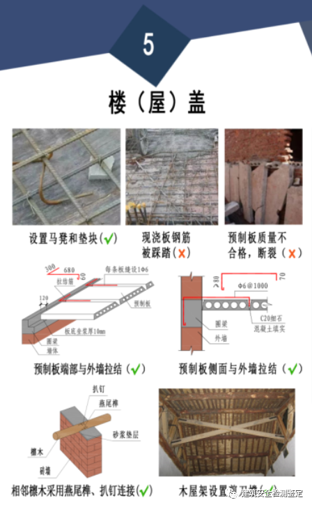

(五)楼(屋)盖
楼面首选现浇板,楼板圈梁一起浇。
钢筋不能随意踩,马凳垫块有必要。
材料配比要恰当,搅拌均匀须振捣,
七天养护是底线,底模拆除不能早。
慎重选择预制板,八度以上禁止用,
搁置长度要保证,连接稳固是关键。
硬山搁檩坡屋盖,八度九度不能用,
屋盖支承应稳固,檩条连接要牢固。
坡顶若用木屋架,须设支撑和系杆。

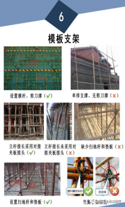

(六)模板支架
单排支架不能用,杆件选材需关注,
横杆立杆扫地杆,加设斜撑才稳固。
支架底部要稳定,夯实立稳很重要,
设置通长底垫板,排水措施要做好。
立杆间距一米二,横杆间距一米五,
施工完毕慎拆除,顺序一定别马虎。
竹架绑扎应注意,材料选用有要求,
竹篾镀锌钢丝扎,尼龙塑料不牢固。
施工运料脚手架,设置马道保上下,
集中堆载应禁止,避免工程出事故。

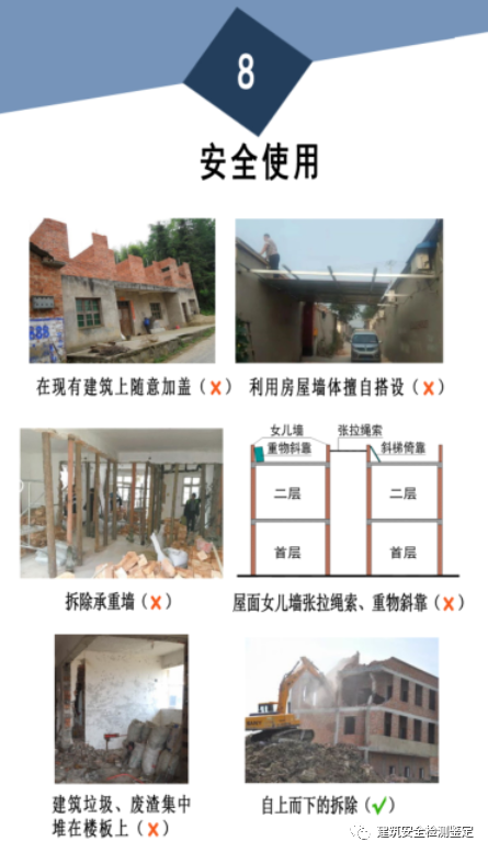

(八)安全使用
私搭乱建要禁止,房屋受损有危险。
活动场所随意搭,公共安全隐惠大。
装修不得动结构,随意扩建酿大祸,
加层改造先鉴定,确保安全再施工。
屋面悬臂女儿墙,重物斜靠有隐患,
张拉绳索要不得,搭棚搭架有风险。
旧房拆除需注意,自上而下拆房屋,
先拆屋盖后墙柱,做好支护保安全。
