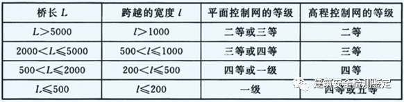

2. 桥梁施工控制网等级的选择应根据桥梁的结构和设计要求确定,桥梁首级施工控制网等级的选择,应符合表1的规定。其中桥长是指桥的总长,跨越的宽度指桥梁所跨越的江、河、峡谷等的宽度;
表1 桥梁首级施工控制网等级的选择

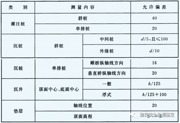

7. 桥梁基础施工测量的允许偏差应符合表2的规定。其中d为桩径,h为沉井高度;允许偏差是指现对于临近控制点的偏差。
表2 桥梁基础施工测量的允许偏差

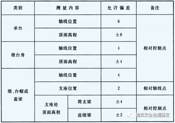

8. 桥梁下部构造施工测量的允许偏差应符合表3的规定。
表3 桥梁下部构造施工测量的允许偏差

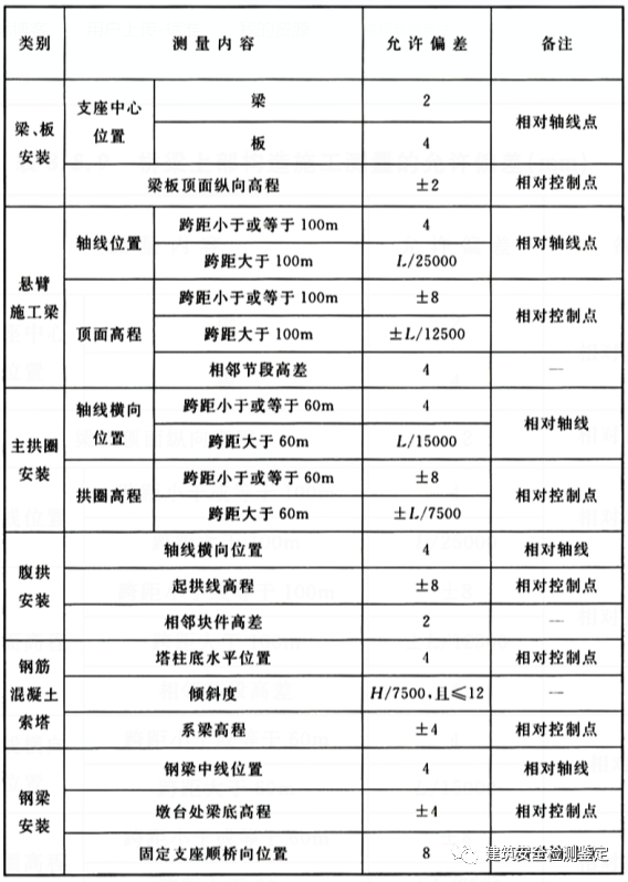

9. 桥梁上部构造施工测量的允许偏差应符合表4的规定。其中L为跨径,H为索塔高度。
表4 桥梁上部构造施工测量的允许偏差
