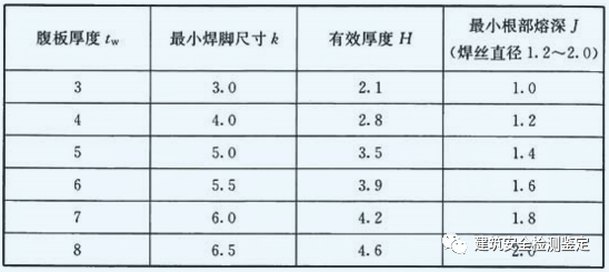

2. 当T形连接的腹板厚度不大于8mm,并符合下列规定时,可采用自动或半自动埋弧焊接单面角焊缝.
(1)单面角焊缝适用于仅承受剪力的焊缝;
(2)单面角焊缝仅可用于承受静力荷载和间接承受动力荷载的、非露天和不接触强腐蚀介质的结构构件;
(3)焊脚尺寸、焊喉及最小根部熔深应符合表1的要求;
(4)经工艺评定合格的焊接参数、方法不得变更;
(5)柱与底板的连接,柱与牛腿的连接,梁端板的连接,吊车梁及支承局部吊挂荷载的吊架等,除非设计专门规定,不得采用单面角焊缝;
(6)由地震作用控制结构设计的门式刚架轻型房屋钢结构构件不得采用单面角焊缝连接。
表1 单面角焊缝参数(mm)
