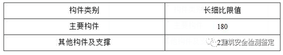

(1)受压构件的长细比,不宜大于表1规定的限值。
表1  受压构件的长细比限值

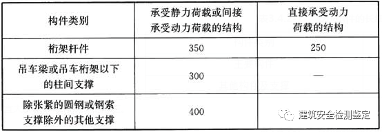

(2)受拉构件的长细比,不宜大于表2规定的限值。
表2  受拉构件的长细比限值
注:(1)对承受静力荷载的结构,可仅计算受拉构件在竖向平面内的长细比;
(2)对直接或间接承受动力荷载的结构,计算单角钢受拉构件的长细比时,应采用角钢的最小回转半径;在计算单角钢交叉受拉杆件平面外长细比时,应采用与角钢肢边平行轴的回转半径;
(3)在永久荷载与风荷载组合作用下受压时,其长细比不宜大于250。
