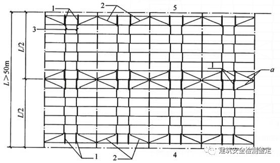

3.  实腹式檩条跨度不宜大于12m,当檩条跨度大于4m时,宜在檩条间跨中位置设置拉条或撑杆;当檩条跨度大于6m时,宜在檩条跨度三分点处各设一道拉条或撑杆;当檩条跨度大于9m时,宜在檩条跨度四分点处各设一道拉条或撑杆。斜拉条和刚性撑杆组成的桁架结构体系应分别设在檐口和屋脊处,当构造能保证屋脊处拉条互相拉结平衡,在屋脊处可不设斜拉条和刚性撑杆。双向斜拉条和撑杆体系如图1所示,1-刚性撑杆;2-斜拉条;3-拉条;4-檐口位置;5-屋脊位置;
L- 单坡长度;a-斜拉条与刚性撑杆组成双向斜拉条和刚性撑杆体系
图1  双向斜拉条和撑杆体系
