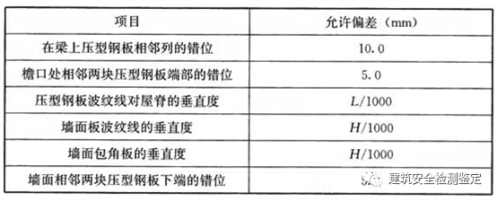

1. 在安装墙板和屋面板时,墙梁和檩条应保持平直。
2. 隔热材料应平整铺设,两端应固定到结构主体上,采用单面隔汽层时,隔汽层应置于建筑物的内侧。隔汽层的纵向和横向搭接处应粘接或缝合。位于端部的毡材应利用隔汽层反折封闭。当隔汽层材料不能承担隔热材料自重时,应在隔汽层下铺设支承网。
3. 固定式屋面板与檩条连接及墙板与墙梁连接时,螺钉中心距不宜大于300mm。房屋端部与屋面板端头连接,螺钉的间距宜加密。屋面板侧边搭接处钉距可适当放大,墙板侧边搭接处钉距可比屋面板侧边搭接处进一步加大。
4. 在屋面板的纵横方向搭接处,应连续设置密封胶条。檐口处的搭接边除设置胶条外,尚应设置与屋面板剖面形状相同的堵头。
5. 在角部、屋脊、檐口、屋面板孔口或突出物周围,应设置具有良好密封性能和外观的泛水板或包边板。
6. 安装压型钢板屋面时,应采取有效措施将施工荷载分布至较大面积,防止因施工集中荷载造成屋面板局部压屈。
7. 在屋面上施工时,应采用安全绳等安全措施,必要时应采用安全网。
8. 压型钢板铺设要注意常年风向,板肋搭接应与常年风向相背。
9. 每安装5块~6块压型钢板,应检查板两端的平整度,当有误差时,应及时调整。
10. 压型钢板安装的偏差不应大于表1规定的允许偏差。注:H为房屋高度;L为压型钢板长度。
表1  压型钢板安装的允许偏差
