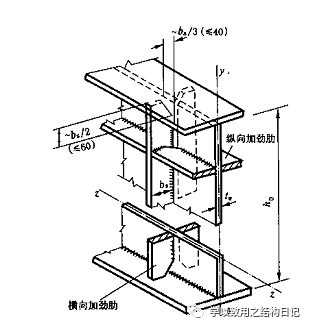

        加劲肋按照作用可分为: 横向加劲肋,用于增大腹板抗剪能力; 纵向加劲肋,防止腹板受压区屈曲; 短向加劲肋,解决局部有较大压应力作用下的腹板稳定问题。(如上图所示)

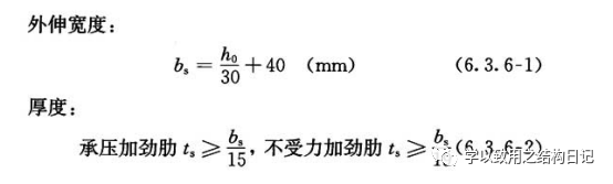

    (3)在腹板两侧成对配置的钢板横向加劲肋,其截面尺寸外伸宽度和厚度应符合规范规定。
     (4)在腹板一侧配置的横向加劲肋,其外伸宽度应大于计算的1.2倍,厚度应符合规范规定(6.3.6-2)。-原因在于一侧配置加劲肋的刚度需等效两侧配置加劲肋,由此可以推算而来。

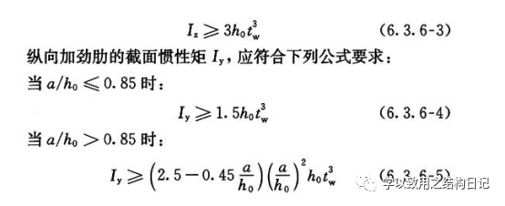

    (5)在同时采用横向加劲肋和纵向加劲肋加强的腹板中,横向加劲肋的截面尺寸截面惯性矩Iz尚应符合计算要求:
    图片(6)短加劲肋的最小间距为0.75h1。短加劲肋外伸宽度应取横向加劲肋外伸宽度的0.7倍~1.0倍,厚度不应小于短加劲肋外伸宽度的1/15。

    纵向加劲肋的外伸宽度及厚度:H形、工字形和箱形截面轴心受压构件的腹板,当用纵向加劲肋加强以满足宽厚比限值时,加劲肋宜在腹板两侧成对配置,其一侧外伸宽度不应小于10tw,厚度不应小于0.75tw。
