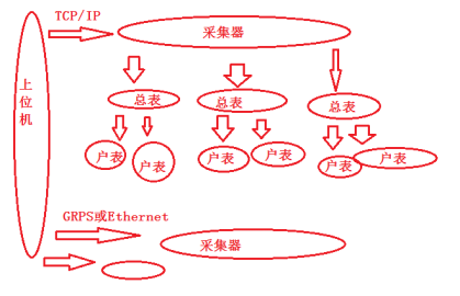

数据集中器的程序架构在采集器->总表->户表的树形结构基础上,一个数据集中器下面挂载了部分总表,每个总表(若干用户共用的表)下面又挂载了若干户表(每户安装的表类)。采集器,总表,户表构建成了一个小系统,当下行链路为MBUS时,采集器是这个MBUS系统的主机,总表和户表都是从机。

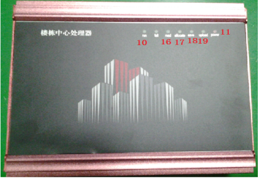

采集器俯视图
数据集中器兼容上行GPRS和Ethernet的并存,其可以通过网线连接带DHCP功能的路由器。
数据集中器可以保存两年的历史数据,而且支持U盘读取历史数据。
采集器配置OK之后需要通过上位机的配合来实现其工作。
