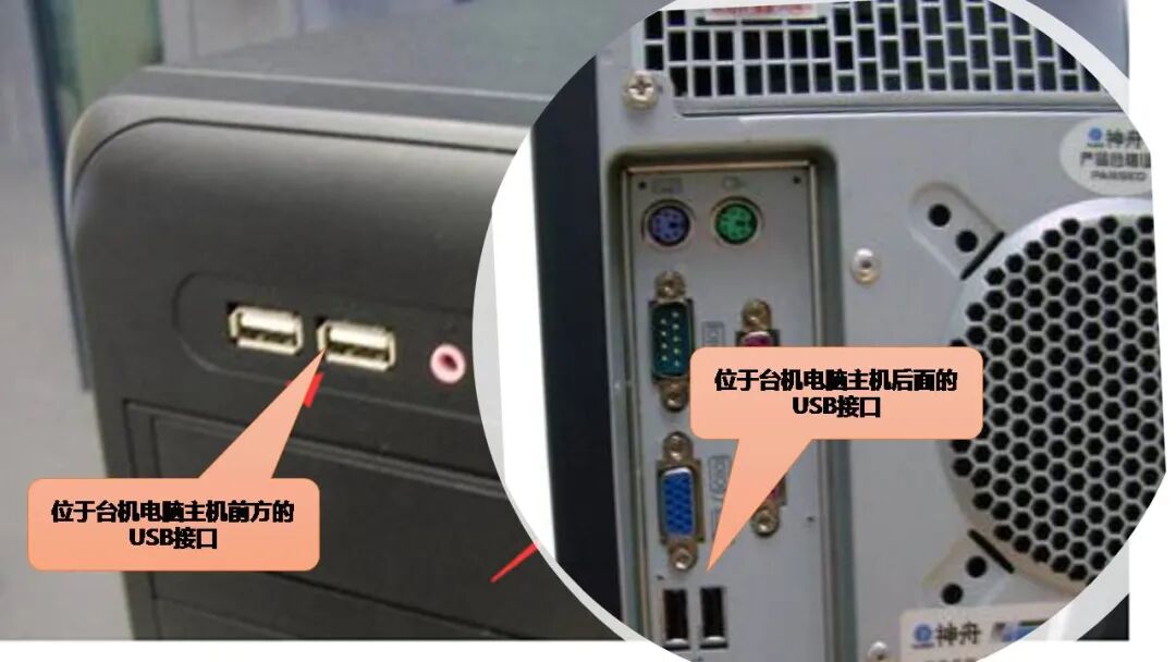

助听器无线编程器与电脑相连接的是USB接口,台式电脑的USB接口位于电脑主机前面板或后面板(如下图),笔记本的USB接口位于电脑的两侧。通常情况下,如USB口可用,无线编程器即插即用,无需安装驱动。但如USB口损坏或不可用,则会产生无法正常连接的情况。如何检测USB接口是否好用呢?以下三个方法可以参考:

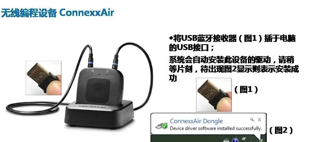

在目前的助听器编程器中,除了传统的有线编程设备Hi-pro外,比较常用的无线编程器是Noahlink Wireless和Connexx Air(如下图)。需要提示一下是:Connexx Air在使用前需要充电并确保电量充足。

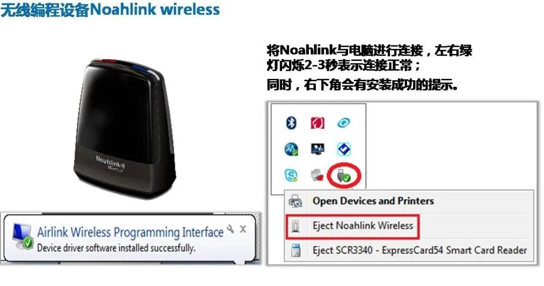

A.Noahlink Wireless如连接成功,在电脑右下角会提示有新设备插入(如下图)
B.Connexx Air如连接成功,在电脑右下角会提示有新设备插入(如下图)

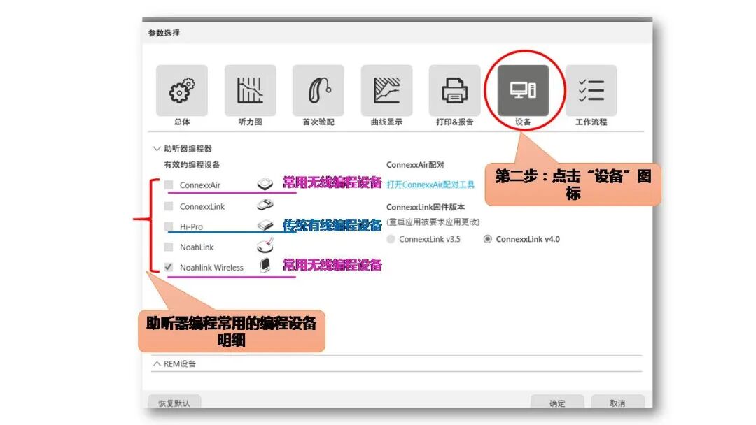

在确保硬件连接正常后,需要在验配软件中更改不同的编程器,以西嘉助听器为例,具体的操作方法如下图:

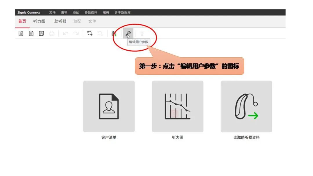

第一步:打开助听器验配软件,在工具栏中点击“编程用户参数”图标,会有新窗口“参数选择”弹出;
第二步:在新弹出的窗口“参数选择”中,点击“设备”模块,在编程器设备列表中选择所需要的编程器类型并点击确认,如下图,选择的是无线编程器Noahlink Wireless;

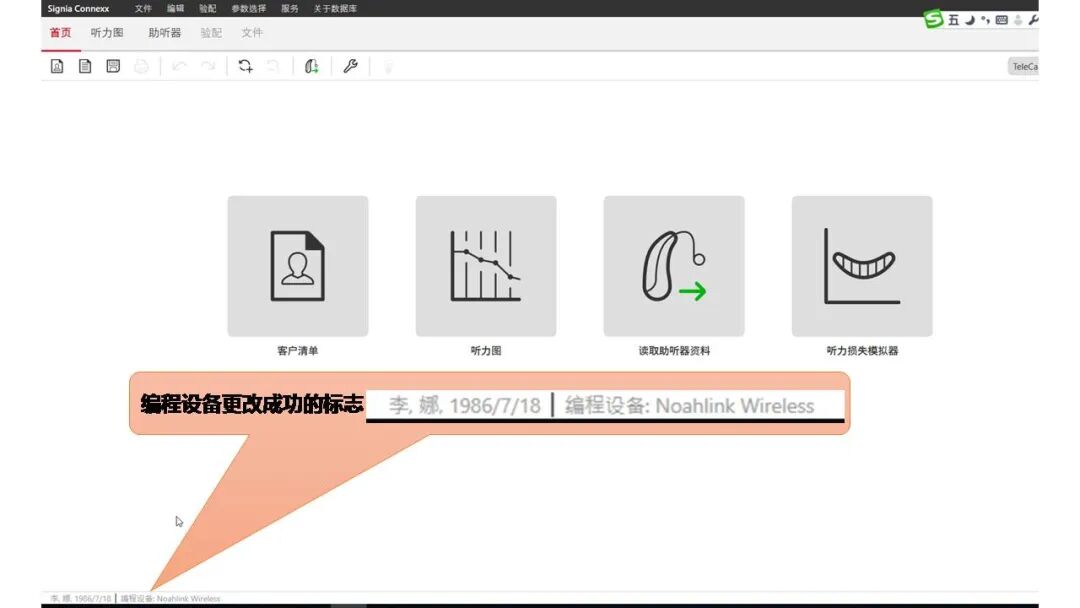

第三步:选择编程器成功的标志,是在验配软件左下角的客户姓名/生日之后,出现已选择的编程器全称,如下图,现选的编程设备是Noahlink Wireless

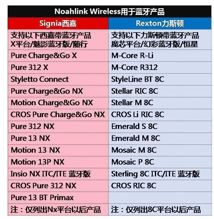

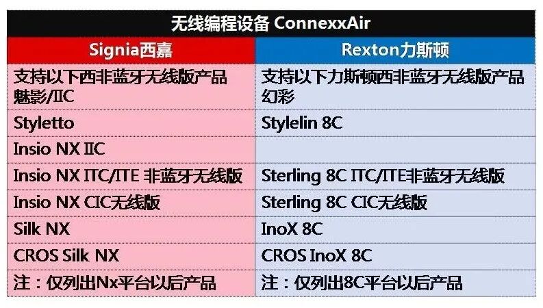

不同的助听器所用的编程器是不一样的。所以在助听器已固定的情况下,如果您选择错了编程器,也是不能正常编程的。以近两年西嘉、力斯顿这两个品牌所推出的助听器为例,汇总两款无线编程器所能编程的助听器具体型号:
使用Noahlink Wireless编程的助听器:
使用Connexx Air编程的助听器:
