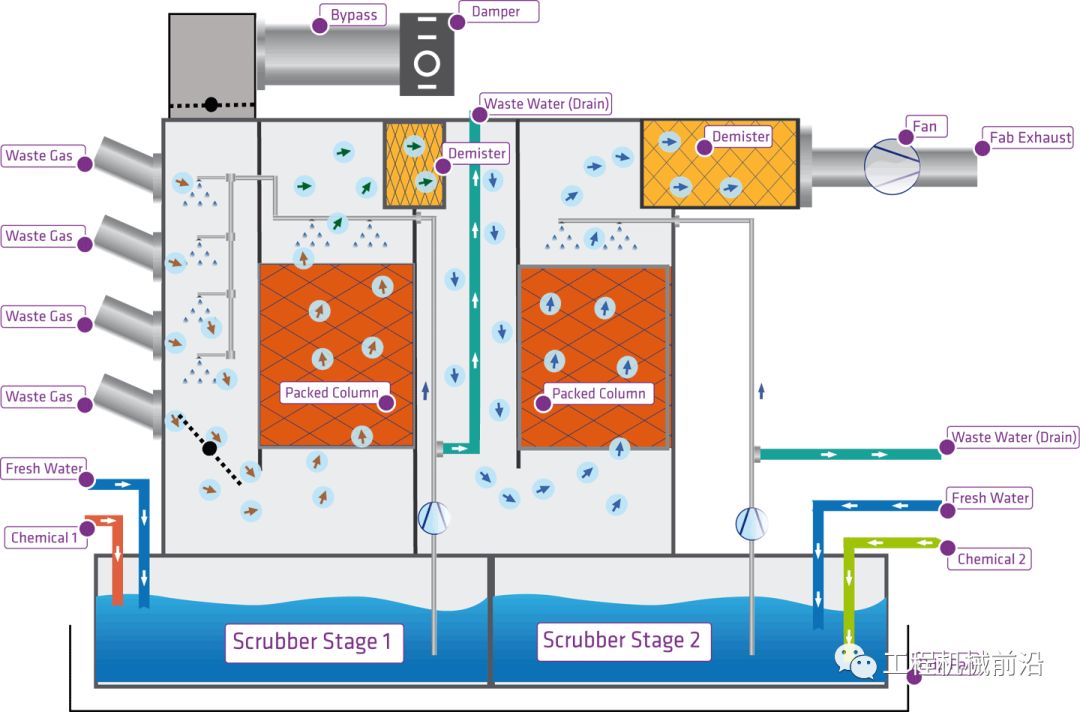

各种工业洗涤塔中最基本的一种是湿式洗涤塔。最基本的形式是液体被封装在金属或复合容器内部。被污染的气体通过其中,封装液体将污染物吸收。液体成分可以根据污染物类型选择,所以洗涤塔可以用一种能最有效地液体过滤污染物,经济性非常好。
湿式洗涤器不同于其他不同类型的工业洗涤器,因为液气结合增加了从洗涤器排出的气体的湿度。气体中增加的水分可能在洗涤器中产生雾化效应。
湿式工业洗涤器原理图

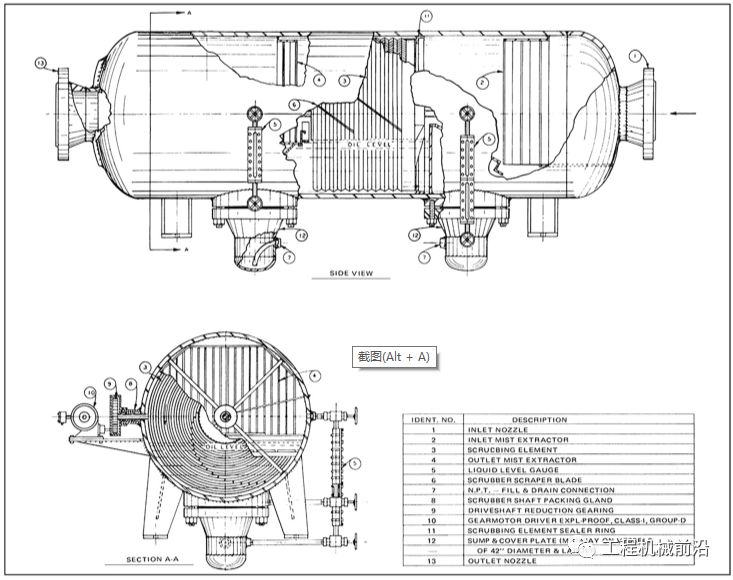

干式工业洗涤器结构图
