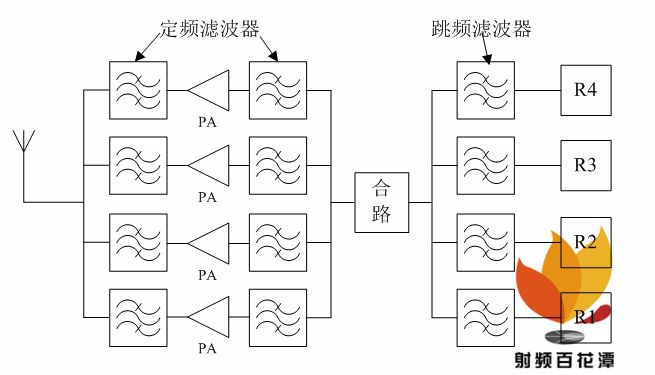

在现代无线通信中,经常将多部电台安装在同一地点,并要求多部电台满足同时跳频模式。为了解决复杂电磁兼容问题,本文给出如图1所示的新型梳妆滤波放大合路器方案。这种方案极大的减少了过去合路器插入损耗大,功放的线性度和效率之间的矛盾等问题,是较先进的合路器方案,但需要合路器和收发信机一起设计,比较复杂。对于这种跳频通信需要的合路器,前级两组定频多工器可采用经典的方法设计[1]或用其它方法来实现。本文主要研究位于后级的30-88MHz跳频合路器的设计方法,主要采用了90°定向耦合器多工器方案。
图1  新型合路器方案

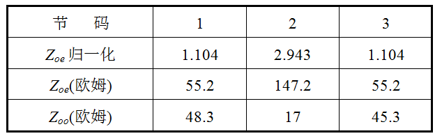

由于需要工作的频带是30-88MHz,带宽很宽,所以选用多节对称耦合传输线来设计。选用最平坦设计,端口特性阻抗为50欧姆,根据经典设计方法[1-2],查表[2]可得3阶对称传输线的归一化的偶模阻抗如表1所示,从而可以计算相应的奇偶模阻抗值。
表1  定向耦合器阻抗值

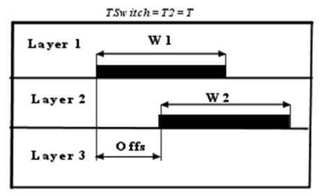

30-88MHz的频率低,中心频率四分之一波长尺寸很大,这里可以选择的线型较多,其中宽边耦合带状线相比而言显得更能够满足小型化的要求。这里线型选择为宽边耦合带状线如图2所示。这种结构,具有体积小、功率容量大、损耗小、分配(合成)端口平衡性能优等特点。使用上文得到阻抗,运用HP公司的EESOF微波软件[3]可以很好的综合出实际的尺寸。
图2  宽边耦合带状线结构

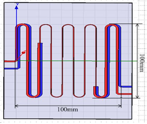

本文选用介电常数为2.65,厚度为2.75mm,中间介质厚度为0.15mm的板材进行仿真,综合尺寸如下:
第一节线:width1=width2=2mm, offset1=2.32mm, length1=235.7mm
第二节线:width1=width2=0.74mm, offset2=0.12mm, length2=539mm

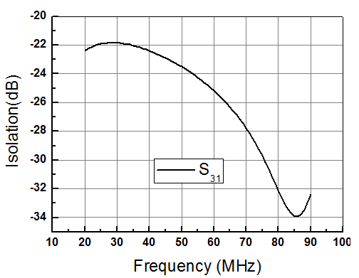

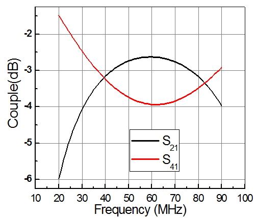

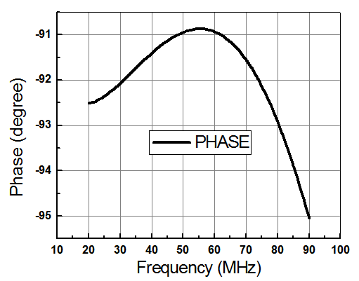

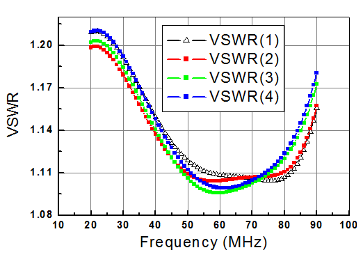

把上述参数代入AWR中进行电路仿真,并进行优化得到较好的值。然后在HFSS中建立模型,进行全波仿真。选用粗糙度为1.7um的铜进行仿真,结构如图3所示,物理尺寸小于10cm×10cm,仿真结果如图4所示,该定向耦合器各个端口驻波均小于1.22,隔离大于21dB,幅度的平坦度为 0.95,相位平坦度为 5°,插入损耗小于0.35db,是比较好的仿真结果。
图3  电桥仿真模型

图4  0°定向耦合器仿真结果(a)耦合度 (b)隔离度  (c)各端口驻波比 (d)相位差

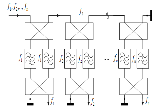

本文采用如图5所示的定向耦合器[1,2,4,5]多工器方案设计30-88MHz合路器。
图5  90°定向耦合器多工器原理图
在本方案中,每个通道有两个完全相同的滤波器和两个完全相同的90°定向耦合器。这种方案的主要优点是90°定向耦合器的方向性,这使得滤波器之间的相互干扰最小化。因此,90°定向耦合器多工器适合模块化设计,它允许灵活增加新的通道,新的通道对原来的多工器没有任何影响,这个特点在一些系统的设计中是需要的。另外一个重要的优点是每次只有一半的功率通过滤波,这给在一些高功率多工器设计中的滤波器设计带来了方便。但是,这种方案每个通道需要两个滤波器和两个90°定向耦合器,它的体积会很大。此外,在每个通道,信号经过的两条路径的相位的偏差要小,这样才能使得两个信号在输出端无失真的叠加,这就对多工器的加工精度提出了较高的要求,调试的时候也比较困难。另外,对于这种级联形式方案,末级通道的插入损耗较大。

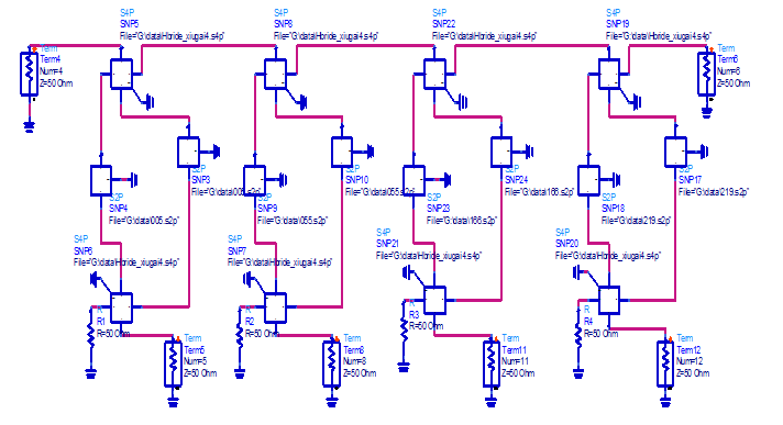

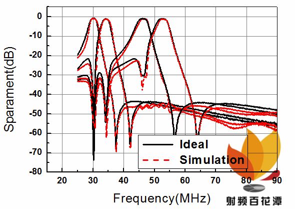

使用90°定向耦合器方案来设计本例的跳频合路器[6-9],如图6所示,这里的滤波器为实测电调滤波器的s2p数据,定向耦合器为HFSS仿真的s4p数据,这里没有考虑连接电缆的影响。因为实际中连接电缆很短,多为钢性电缆,电缆的插入损耗很小,一致性也很高,所以在这里忽略其影响来仿真是可行的。
图6  跳频合路器仿真图

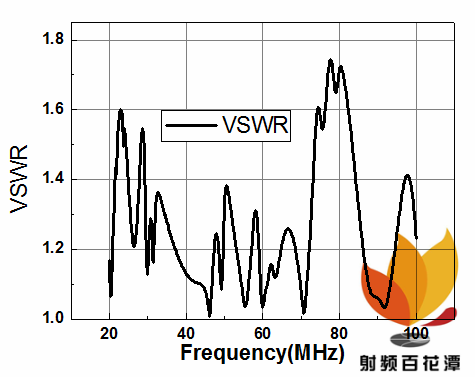

仿真结果如图7所示。由仿真结果可见在30-88MHz频段内插入损耗小于3,驻波小于2,仿真结果较好。其中实线为插入损耗设为0.2的理想定向耦合器仿真结果,虚线为HFSS仿真的定向耦合器的仿真结果。可见HFSS仿真模型和理想模型差距较为接近。

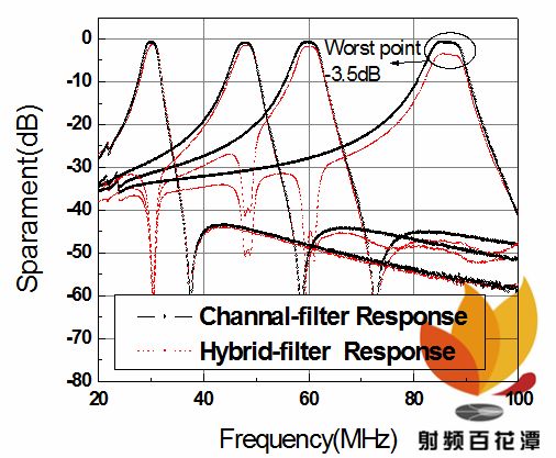

下面进行多种组合,查看反射和传输特性,最恶劣情况如图8,9所示。可见由于是串联形式方案,第四路如果处于高端的话,插入损耗在变得较大为-3.5dB,因为一方面电调滤波器在高端由于谐振腔间的耦合不合适,本身插入损耗较大,另一方面第四路经过多个定向耦合器,插人损耗积累,使得性能逐渐恶劣。所以定向耦合器的插入损耗是制约级联方式合路器的重要因素之一。
