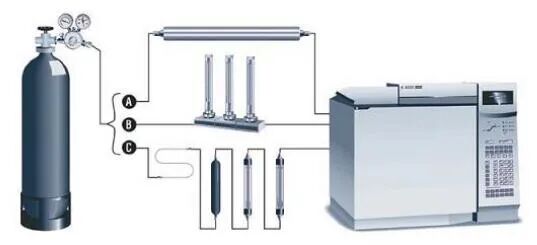

气体纯化系统示意图
在气体传输系统每一处连接部位都存在潜在的泄漏;系统中使用的接头越多,其泄漏的可能性就越大。如上气路系统:(B)、(C)气路系统是使用多个的杂质纯化器,而(A)使用VICI Mat/Sen 纯化器(或捕集器),其接头的数量减少到最少,也就相应地降低了泄漏的可能性。由此可以看出气体纯化对于GC来说是非常重要的,多种含量的杂质是导致成损害仪器的根源,尤其是水分、碳氢化合物、氧、二氧化碳和一氧化碳等杂质,由此突显出气体纯化器配备的重要性。

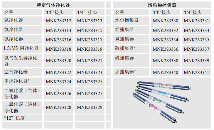

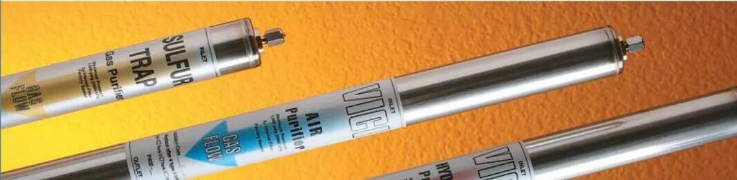

3、VICI Mat/Sen气体纯化器(非加热型):

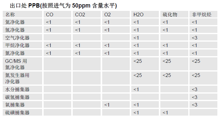

VICI Mat/Sen气体纯化器放置在GC的载气或者检测器的供气气路中,在气体进入GC之前,把在气体中的杂质逐步去除掉。由于使用了多床层方式,使得气体得到最佳的纯化效果,每一层都能得到进一步降低杂质的含量,结果就是一系列床层工作使杂质含量在整个气体纯化器内从高到低逐层降低。
相比于其他气体纯化产品,Mat/Sen气体纯化器更能大大降低杂质含量和吸附更多的杂质。其先进的材料和具有独特的设计,保证在有效期内纯化器由99.995%的气瓶供气时,纯化器纯化后的气体纯度要比99.9999%色谱级气瓶供的气还要高出一个数量级。长期使用下来,两种级别的费用远高于气体纯化器成本。

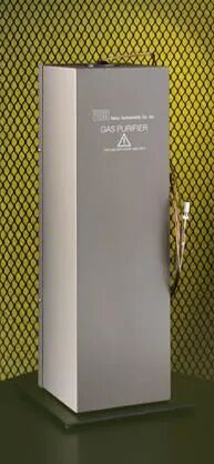

4、HP2和NP2型PDHID氦离子化色谱仪专用气体纯化器(加热型):
气体纯化器(加热型)

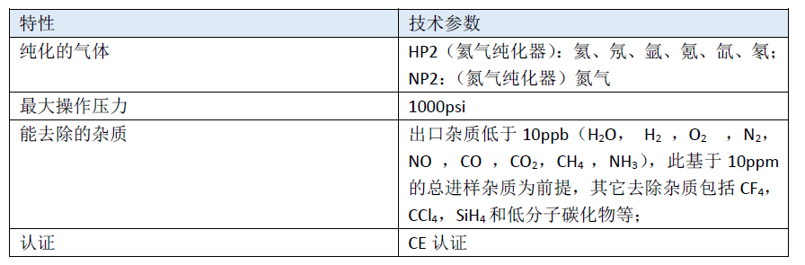

高纯气、电子气等检测领域中,载气的纯度对高灵敏检测器和杂质限量要求的检测器非常重要,杂质存在会导致仪器的灵敏度达不到或影响分析,甚至会损坏色谱柱、毛细柱。Valco HP2(氦纯化器)能纯化氦气和其它惰性气体,如:可以将氩气、氖气、氪气和氙气中杂质活性气体纯化低于ppm级。NP2 同HP2相似,专门纯化氮气。
Valco气体纯化器的纯化基质是一种非挥发性的物质,是可加热活化的吸附性合金材质。它由稳定的合金焊接装配件组成,所以纯化器可以安全、简便使用。吸气剂受热后,颗粒表面的氧化膜脱掉,氦气就大量吸附在颗粒的表面上。HP2和NP2有一个自控装置,它能防止热量散失,使吸气剂始终保持在一定的温度。
 气体纯化器(加热型)主要参数:
