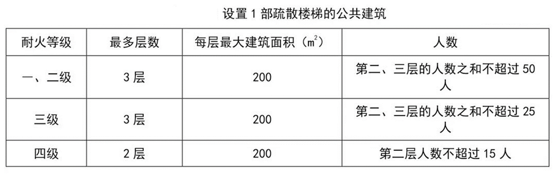

设置 1 个安全出口或 1 部疏散楼梯的公共建筑应符合下列条件之一:
1-除托儿所、幼儿园外,建筑面积不大于 200m? 且人数不超过 50 人的单层公共建筑或多层公共建筑的首层;
2-除医疗建筑,老年人照料设施,托儿所、幼儿园的儿童用房,儿童游乐厅等儿童活动场所和歌舞娱乐放映游艺场所等外,符合下表规定的公共建筑。
可见,最大建筑面积200㎡是可设置一个安全出口或一部疏散楼梯的关键节点。对于幼儿、老年人、医疗、歌舞娱乐场所(可简称“老幼医歌建筑”),设置一个安全出口时应更加慎重。

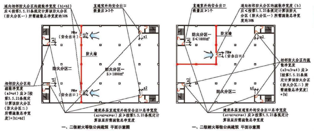

一、二级耐火等级公共建筑内的安全出口全部直通室外确有困难的防火分区,可利用通向相邻防火分区的甲级防火门作为安全出口,但应符合下列要求:
1-利用通向相邻防火分区的甲级防火门作为安全出口时,应采用防火墙与相邻防火分区进行分隔;
2-建筑面积大于1000m?的防火分区,直通室外的安全出口不应少于2个;建筑面积不大于1000m?的防火分区,直通室外的安全出口不应少于1个;
3-该防火分区通向相邻防火分区的疏散净宽度不应大于其按本规范规定计算所需疏散总净宽度的30%,建筑各层直通室外的安全出口总净宽度不应小于按照本规范规定计算所需疏散总净宽度。

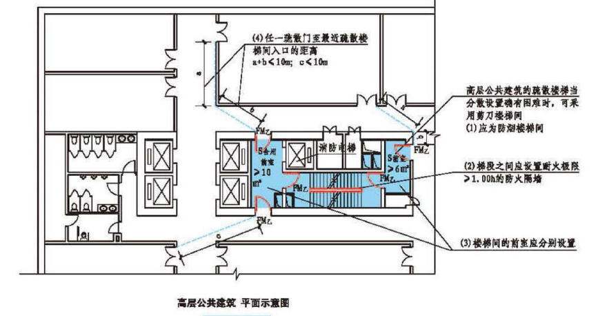

【高层公共建筑“变通”的两个安全出口】

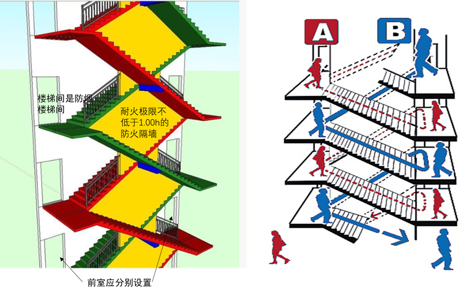

高层公共建筑的疏散楼梯,当分散设置确有困难且从任一疏散门至最近疏散楼梯间入口的距离不大于10m时,可采用剪刀楼梯间(难以满足“5m”要求的变通安全出口),但应符合下列规定:
1-楼梯间应为防烟楼梯间;
2-梯段之间应设置耐火极限不低于1.00h的防火隔墙;
3-楼梯间的前室应分别设置。
剪刀疏散楼梯间(图源:网络)

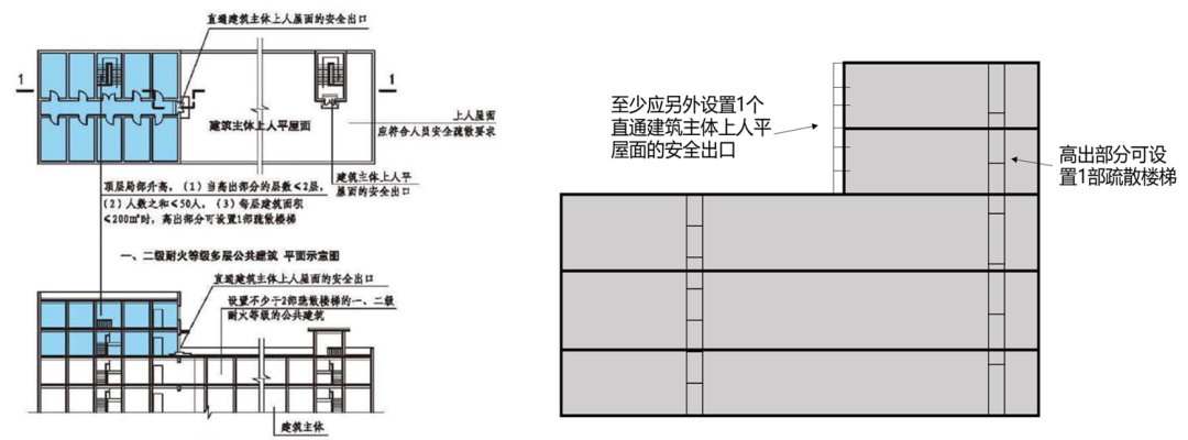

【顶层局部升高的多层公共建筑安全出口】
设置不少于2部疏散楼梯的一、二级耐火等级多层公共建筑,如顶层局部升高,当高出部分的层数不超过2层、人数之和不超过50人且每层建筑面积不大于200m?时,高出部分可设置1部疏散楼梯,但至少应另外设置1个直通建筑主体上人平屋面的安全出口,且上人屋面应符合人员安全疏散的要求。

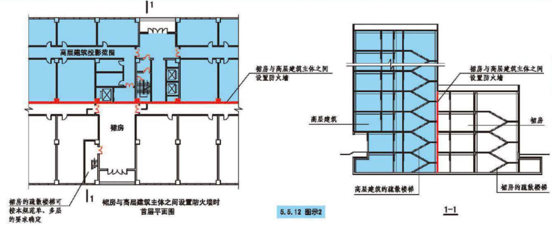

当裙房与高层建筑主体之间设置防火墙时,裙房的疏散楼梯可按本规范有关单、多层建筑的要求确定。

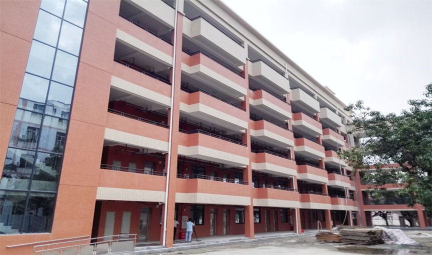

下列多层公共建筑的疏散楼梯,除与敞开式外廊直接相连的楼梯间外,均应采用封闭楼梯间:
1-医疗建筑、旅馆及类似使用功能的建筑;
2-设置歌舞娱乐放映游艺场所的建筑;
3-商店、图书馆、展览建筑、会议中心及类似使用功能的建筑;
4-6 层及以上的其他建筑。
学校教学楼的敞开式外廊与楼梯间连通(图源:网络)
与敞开式外廊相连通的楼梯间,由于具有较好的防止烟气进入的条件,可以不设置封闭楼梯间。
国内学校教学楼和宿舍等多采用此类设计,即保证了烟气进入,又可以减少人员频繁出入时,封闭楼梯间防火门频繁开关的不便。

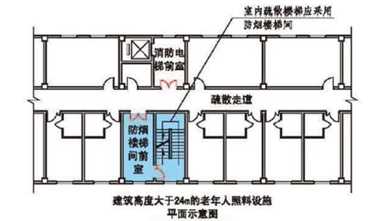

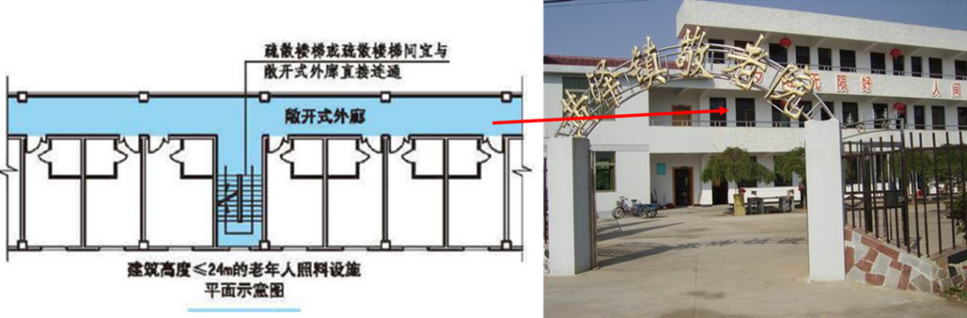

【老年人照料设施楼梯间类型】
老年人照料设施的疏散楼梯或疏散楼梯间宜与敞开式外廊直接连通,不能与敞开式外廊直接连通的室内疏散楼梯应采用封闭楼梯间。
建筑高度大于 24m 的老年人照料设施,其室内疏散楼梯应采用防烟楼梯间。
可以看到,与一般公共建筑的32m相比,老年人照料设施的高度限制更为严格,调整为24m。
当老年人照料设施设置在其他建筑内或与其他建筑组合建造时,“建筑高度大于 24m 的老年人照料设施”,包括老年人照料设施部分的全部或部分楼层的楼地面距离该建筑室外设计地面大于 24m 的老年人照料设施。

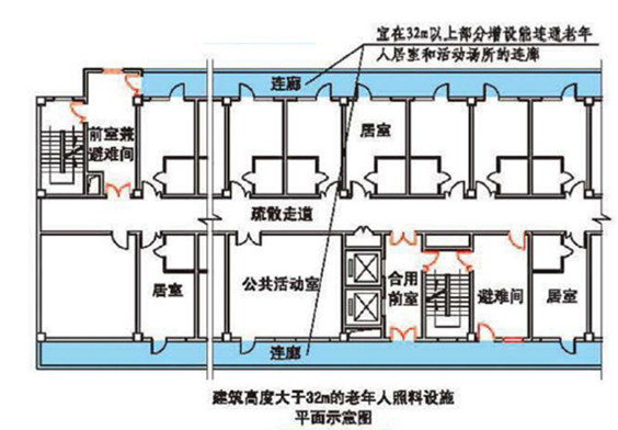

建筑高度大于 32m 的老年人照料设施,宜在 32m 以上部分增设能连通老年人居室和公共活动场所的连廊,各层连廊应直接与疏散楼梯、安全出口或室外避难场地连通。
建筑高度的增加会显著影响老年人照料设施内人员的疏散和外部的消防救援,对于建筑高度大于 32m 的老年人照料设施,要求在室内疏散走道满足人员安全疏散要求的情况下,在外墙部位再增设能连通老年人居室和公共活动场所的连廊,以提供更好的疏散、救援条件。
总结老年人照料设施疏散楼梯设置思路:
1-建设老年人照料设施,应首先采用有敞开式外廊的建筑,楼梯间应与楼梯间直接相通;
2-上述方案无法实现时,老年人疏散设施应采用封闭楼梯间;当建筑高度大于24m时,应采用防烟楼梯间。
3-特别的,当老年人照料设施高于32m时,除了应采用防烟楼梯间外,还应增加额外的要求,即宜在 32m 以上部分增设能连通老年人居室和公共活动场所的连廊,各层连廊应直接与疏散楼梯、安全出口或室外避难场地连通。
总体来讲,是随着高度增加,安全措施设置是逐渐加强的。
老年人照料设施楼梯间设置思路

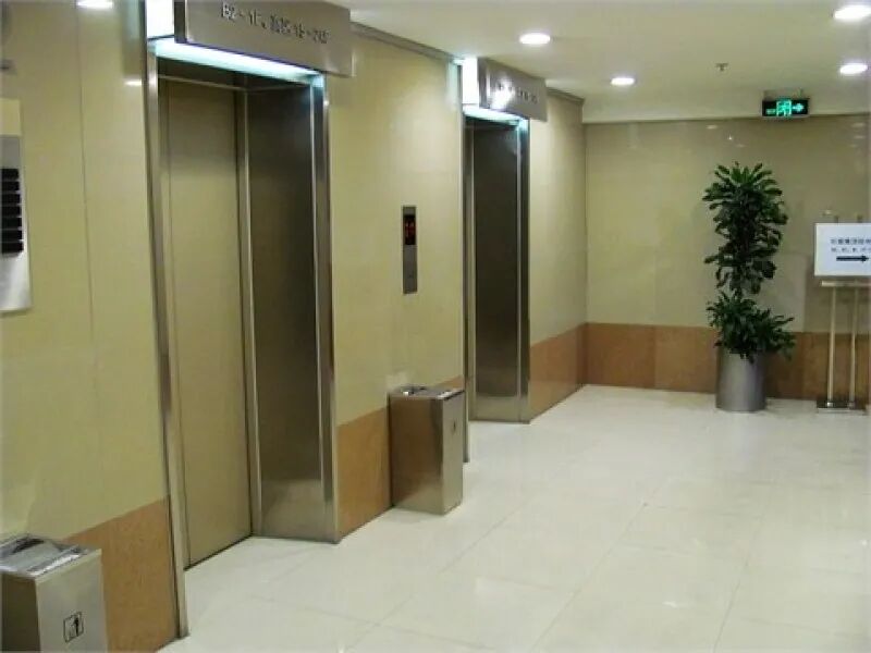

【一般公共建筑客货梯要求】
公共建筑内的客、货电梯宜设置电梯候梯厅,不宜直接设置在营业厅、展览厅、多功能厅等人员密集场所内。
老年人照料设施内的非消防电梯应采取防烟措施,当火灾情况下需用于辅助人员疏散时,该电梯及其设置应符合本规范有关消防电梯及其设置要求。
公共建筑内电梯候梯厅(图源:网络)
