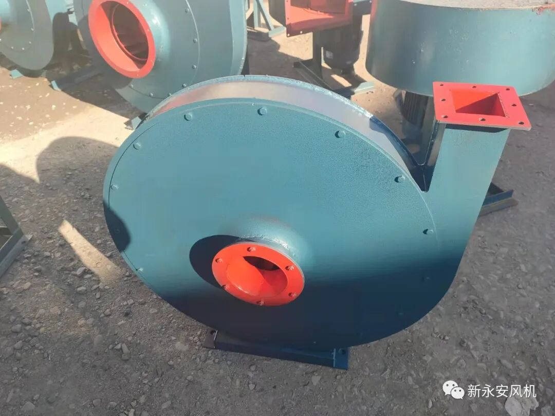

1. 安装前:应对风机各部件进行全面的检查,看机件是来否完整,叶轮与机壳的旋转方向是否一致,各部联接是否紧密,叶轮,主轴,轴承等主要机件有无损伤,传动组是否灵活等。如发生问题,应立即予以修好和调整。
2. 安装时:注意检查机壳,壳内不应有掉入和遗留的工具和杂物,在一些结合面上,为了防止生锈,减少拆卸困难,应涂上一些润滑脂和机械油。风机与地基结合面,进出风管道联接时应调整使之自然吻合,不得强行联接,更不许将管道重量加在风机各部件上,并注意保证风机的水平位置。
3. 安装要求:
① 按图纸所示的位置与尺寸进行安装,为确保高效率,特别要保证进风口与叶轮的轴向和径向间隙尺寸。
② 安装D式风机时,要保证风机主轴的水平位置和电支动机轴的同轴度,联轴器的安装要符合弹性联轴器安装的技术要求。
③ 安装后:试拨动传动组,检查是否有过紧或碰撞现象,发现不妥之处必须调整好。
4. 风机的试运转
全部安装完毕,在总检合格后,才能进行试运转。
为了防止电动机因过载烧毁,在风机启动和试运转时必须在无载荷(关闭管道中的闸门)的情况下进行。如情况良好,然后逐步打开闸门作满载荷的正常工况(规定的全压和流量)的连续运转试验。新安装的试运转时间不少于2小时,修理安装的试运转时间不少于半小时,如无异常现象发生,方可正式使用。
    风机所选用的功率,系指在特定工况下加上机械损失后的电耗与应有的安全系数而言。在运转过程中应严格控制电动机额定值,否则均会烧毁电动机。
