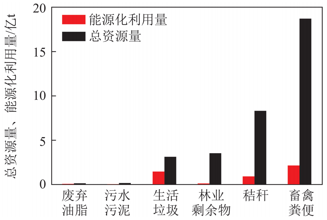

      《3060零碳生物质发展潜力蓝皮书》显示,目前我国生物质资源年产量 34.94 亿 t,作为能源利用的开发潜力为 4.6 亿 t 标准煤。我国生物质资源以动物粪便、秸秆和林业剩余物、生活垃圾为主,还包括少量污水污泥和废弃油脂,如图 1 所示。其中生活垃圾主要通过焚烧、热解、气化、生产沼气等方式进行资源化利用,年利用量约 46%。动物粪便主要用于沼气发酵和生产肥料饲料,废弃油脂则可用于生产生物柴油。秸秆和林业剩余物的能源化利用主要包括直燃和厌氧发酵,但目前我国秸秆燃料化利用量仅为 10%,林业废弃物能源化利用量尚不足3%,存在较大资源浪费。
      由于多年农、林作物及废弃物在自然分解时产生甲烷等气体,其温室效应约为 CO2 的20倍,推进农林生物质的能源化利用不仅可实现低碳发展,也可大力推动我国城乡各类有机废物无害化、减量化和资源化处理。据估计,到2060年,各类生物质资源化利用的碳减排能力将接近21亿t,其中生物质发电路径下结合碳捕集技术的减排能力将达9亿t。
图一 我国生物质资源量和能源化利用量现状

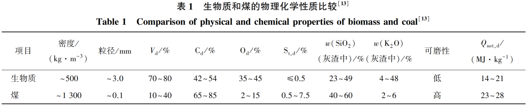

      农林生物质燃料的物理化学性质与煤差异显著,具体见表 1。与煤相比,生物质的挥发分/ 固定碳比例更高,灰分相对较低,但碱金属含量显著高于煤,此外, 生物质还普遍具有高水分、高氯含量(0.1% ~ 1.5%)等特点。上述差异使得生物质在热解、 着火和燃烧阶段的特点与煤有显 著 区别 :① 与煤相比,生物质的热解温度和着火温度更低,因此生物质热解和燃点都会提前,且生物质挥发分很高,挥发分燃烧的热量贡献比显著增加,导致生物质火焰更接近燃烧器;② 生物质单位质量热值低,氧含量高,燃烧后火焰温度较低,同时由于生物质颗粒粒径普遍大于煤颗粒,因此生物质易出现残碳量偏高的问题,需要针对其特点充分考虑燃烧组织;③ 生物质灰分相对低,但其中含有更多的碱和碱土金属,易造成炉内腐蚀、沾污和结渣现象。
      我国生物质燃料以农作物秸秆为主,其与木质颗粒燃料的物理化学性质存在差异,导致对燃料制备、燃烧技术、工艺参数的要求也不同。相较而言,木质颗粒燃料具有热值高、灰分低、含水率低、腐蚀性元素含量低、易大规模加工、燃烧后不易结渣等特点。当燃煤发电机组耦合少量生物质时( <10%),大量煤可减轻生物质燃烧带来的积灰结渣问题,因此适合掺烧的生物质种类较多,也可燃用较高灰分、高碱金属含量和低熔点的生物质,如秸秆。当生物质耦合比例较高时,大规模掺烧更适合采用具有较低灰分、较高熔点的生物质,如木质颗粒。

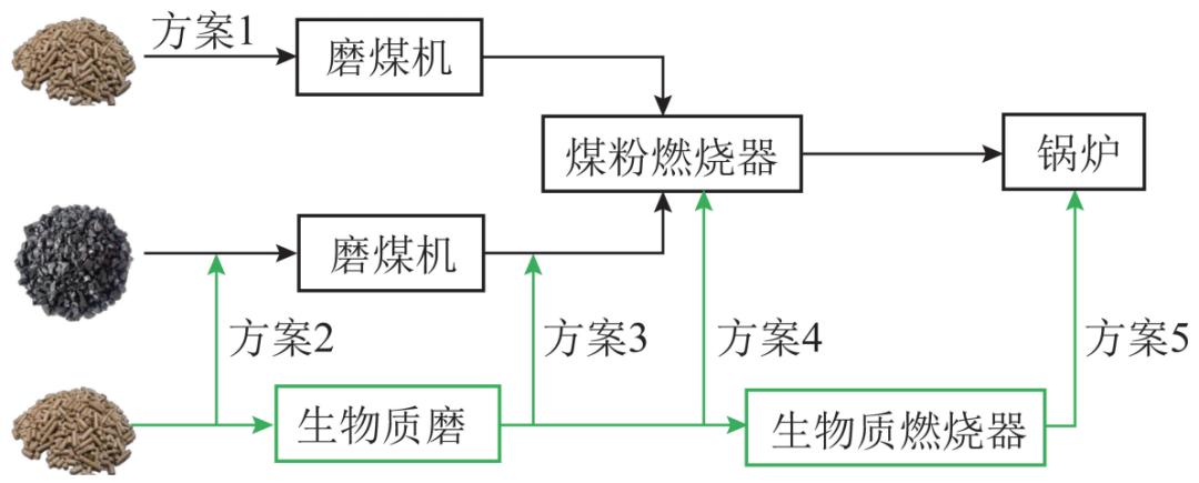

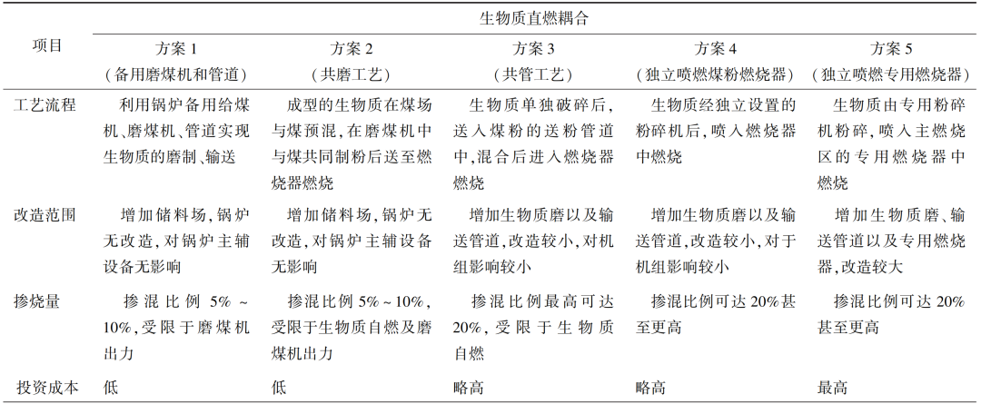

      燃煤电厂耦合生物质发电通常有3种技术路线:直燃耦合、间接耦合和并联耦合。其中直燃耦合技术与煤燃烧技术最接近,成本最低,是电厂的首选。生物质和煤可以按照以下5种方案进行直燃耦合,如图2所示。方案1是生物质送入备用磨煤机中碾磨后输送到已有煤粉燃烧器。方案2是生物质与煤在煤场或电厂预混,在已有磨煤机中进行混合燃料的碾磨、送粉。通常,在不进行重大设备改造的情况下,方案1和方案2可实现最高10%的耦合。由于生物质和煤的可磨性不同,磨煤机很难将生物质磨制为与煤粉相同的粒径,方案1和方案2可能会对原制粉系统的出力产生影响。
图2 大型煤粉炉直燃耦合生物质发电方案
      方案3和方案4是生物质燃料先经过专用的生物质锤磨机,然后喷入煤粉管道中或直接喷入煤粉燃烧器中;方案5是配置专门的生物质锤磨机和送粉系统,并在锅炉中安装专门的燃烧器,此方法可避免方案3和方案4可能产生的生物质燃料堵塞煤粉输送管道的问题。后3种方案需要改造的设备较多,成本相应增加,但混烧比例可达20%甚至更高,原料适应性也更好。

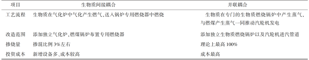

      间接耦合需要增加生物质气化设备和燃气喷口,即生物质燃料先通过循环流化床气化炉或热解气化炉产生气体燃料,然后将燃气喷入锅炉中燃烧,可以避免生物质直燃面临的沾污和腐蚀问题,有望成为生物质利用的重要技术。相关研究表明,由于生物质气热值较低,以较大比例掺烧时,会引起锅炉热效率降低。并联耦合需要在燃煤锅炉附近建造一个完全独立的生物质燃烧锅炉,其产生的蒸气和燃煤产生的蒸气一同送入汽轮机中发电,这种技术易实施补贴,但独立的生物质燃烧锅炉热效率低,且运营成本最高,使用较少,以丹麦 Avedore 电厂为代表。各种方案的技术特点及优缺点比较见表2。
表2 燃煤电厂耦合生物质不同工艺对比

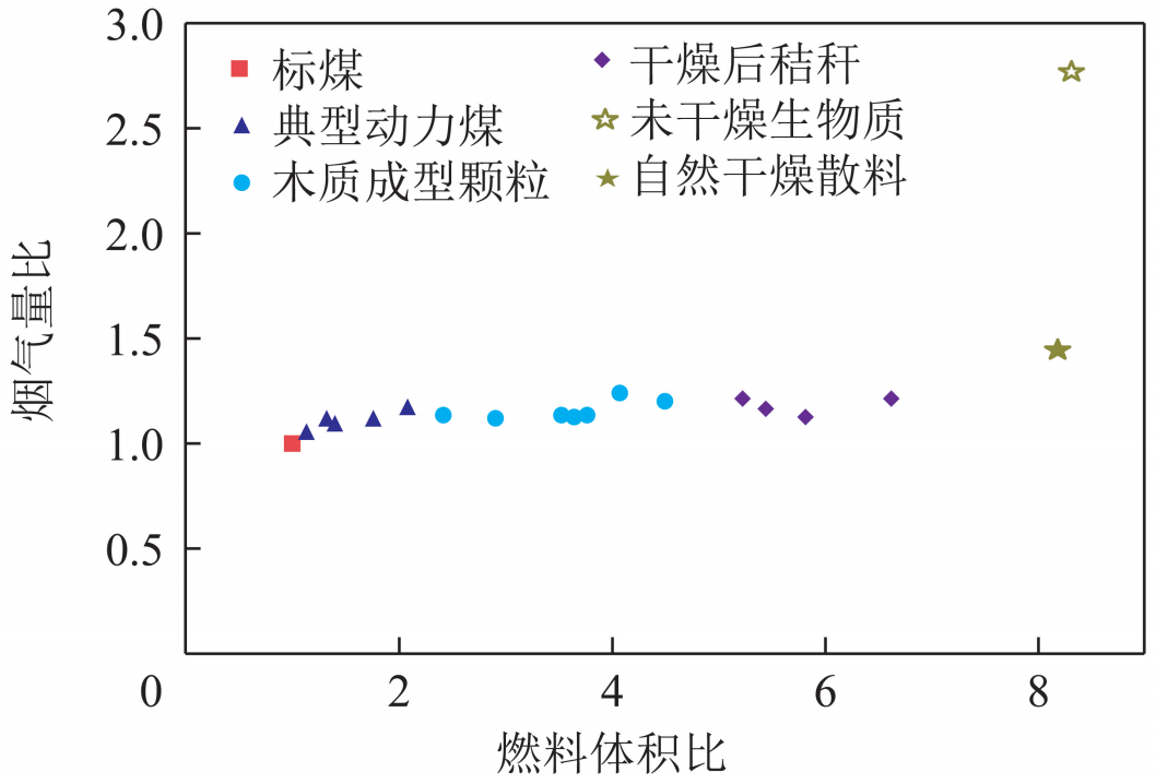

      由于生物质单位体积热值低、含氧量高,原燃煤锅炉掺烧生物质后,会造成燃料体积及烟气量变化,进而影响燃料输运储存处理、燃烧以及受热面安全,影响程度随掺混比例提升而逐渐增大。典型生物质替换标煤及动力用煤时,对燃料体积和烟气量造成的影响如图3所示。可见无论是木质成型颗粒、干燥后的秸秆、散料或未干燥的生物质,单位热量所需燃料体积均显著高于典型动力煤。烘焙或干燥后的木制成型颗粒和秸秆,单位热量产生的烟气量略高于动力煤,而对于自然干燥的散料或未经干燥的生物质,其烟气量显著高于动力煤。
图3 生物质替代单位热值动力煤燃料体积及烟气量变化
     相较而言,成型生物质颗粒与普通动力煤相差较小,因而对锅炉本体的改造量较小。在相同热值下,干燥预处理后的生物质散料(秸秆)的燃料体积量是标煤的4倍以上,这意味着若以大比例掺烧生物质秸秆,会增加燃料的粉碎和输运系统负担;若采用简单干燥或未干燥的原始生物质,不仅单位热值体积进一步增大,且锅炉烟气量也显著上升,会影响燃煤机组燃烧组织及受热面吸热匹配特性,限制了该类燃料的耦合比例。整体来说,采用原始收集的生物质散料直接掺混燃烧方式并不适用于主力机组煤粉锅炉开展大比例掺烧。为提高掺烧比例,需要对生物质燃料进行必要的干燥及预破碎/成型化处理。

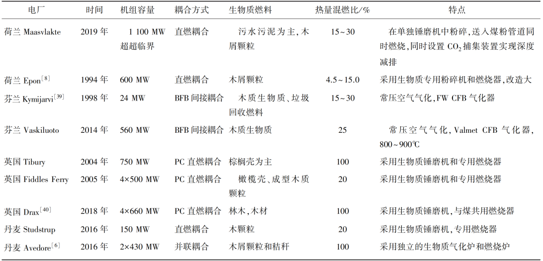

      由于生物质直燃耦合发电具有建设成本低、发电效率高、运行维护成本低、规模大等多优点,目前欧洲一些国家已普遍采用此技术实施不同比例的生物质掺烧。欧洲大型燃煤机组耦合生物质发电技术大多采用直燃耦合的方式,原料以木质颗粒燃料为主,形式以热电联产为主,在提高能源利用效率的同时满足地区供暖需求。其中芬兰是流化床锅炉耦合生物质发电技术的代表,已基本完成从煤到生物质燃料的转换。英国一直坚持大型燃煤电厂直燃耦合路线并不断提高耦合比例,目前有13座容量超过1000MW 的大型燃煤火电厂完成生物质混烧发电,并计划于2025年全部淘汰煤电。英国最大的火电厂 Drax 于2008年启动电厂生物质混烧改造工程,经过几轮试验,目前6台660MW 锅炉均实现100%燃烧生物质,并计划联合生物质碳捕集储存技术(BECCS)进行深度碳减排。亚洲国家中,日本目前有12家燃煤电厂实施木质类生物质掺烧,掺烧热量2%~3%。各国典型的燃煤耦合生物质发电机组情况见表3,其技术路线对我国具有借鉴意义。
表3 国外典型生物质耦合发电机组应用情况

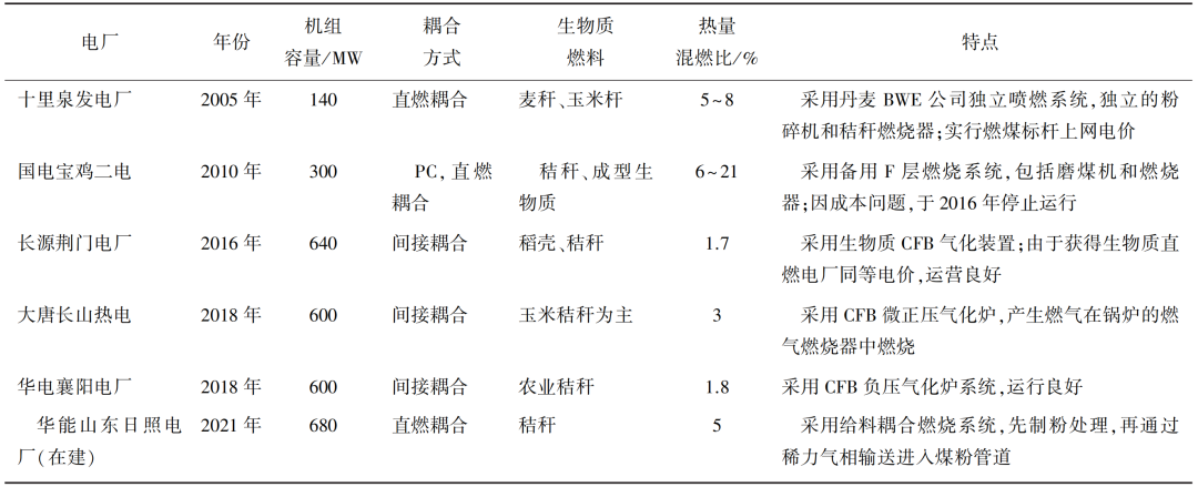

      近年来,随着碳减排目标的提出,国内尝试对煤粉炉掺烧生物质(直接耦合)和生物质气化耦合发电(间接耦合),一些典型的生物质耦合项目见表4。
表4 国内典型生物质耦合发电机组应用情况
      较典型的有山东十里泉电厂、宝鸡二电和荆门电厂,主要原料为农作物废弃物。其中,十里泉电厂是国内首个开展煤粉和秸秆耦合发电的示范项目。运行初期由于秸秆原料价格较低,掺烧效益良好,后期受秸秆价格飙升以及生物质补贴政策取消的影响,项目停止运行。国电宝鸡二电在不增加电厂设备的基础上,利用 F 层备用磨煤机和燃烧器实现生物质掺烧,由于成本原因,该项目于2016年停止运行。与国外生物质耦合技术相比,我国生物质耦合发电技术存在以下特点:① 燃用生物质以秸秆等草本生物质为主,对生物质直燃的掺混比例提出挑战;② 我国生物质利用装置整体呈小而散的特点,单台机组的规模通常在100MW 以下,生物质利用效率较低,分布地区分散,在大型燃煤电站锅炉上应用较少。
