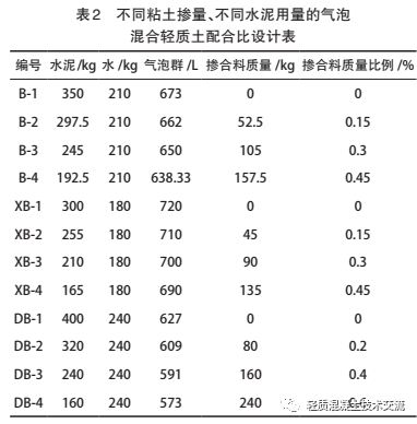

      根 据 项 目 技 术 要 求 ,需 要 气 泡 混 合 轻 质 土 最 小 容 重等 级 W5,最 小 强 度 等 级 CF0.4,选 取 单 方 基 准 水 泥 用 量为300kg/m3、350kg/m3、400kg/m3,水固比为0.6,气泡群用量根据原材料物理特性计算得到 ,不同粘土掺量、不同水泥用量的气泡混合轻质土配合比见表 2 。

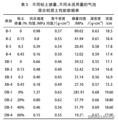

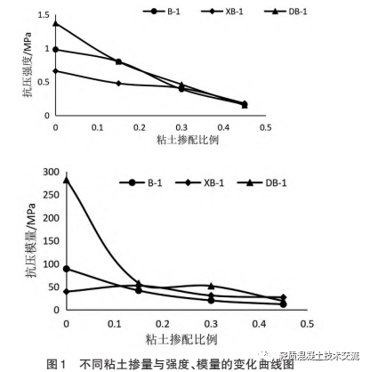

      采用设计的配合比,预制成型规格为 100mm×100mm×100mm的立方体混凝土试块 ,浇筑试模 ,24H后脱模 ,标准养护室内养护 28d。测试气泡混合轻质土物理与力学性能指标如表 3 所示。不同粘土掺量与强度、模量的变化曲线图见图 1。从抗压强度与粘土掺量变化曲线图可以看出 ,随着粘土掺量的增大 ,28d抗压强度数值快速变小。从模量与粘土掺量变化曲线图可以看出,随着粘土掺量的增大,模量也急速变小。从流值与粘土掺量变化曲线图可以看出 ,随着粘土掺量的增大 ,流值逐渐减小 ,减小速率先缓后快。根据规范要求用于高速公路路床、路堤及地基土置换时气泡混合轻质土 28d强度应分别大于 0.8MPa、0.6MPa、0.4MPa,结合不同掺量强度变化曲线 ,粘土掺量应分别控制在 20%、25%、32%以内。

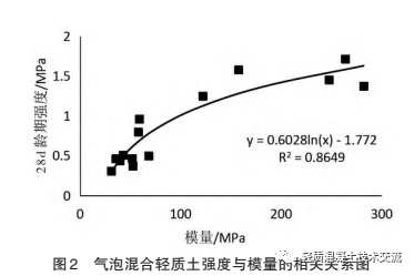

      模量作为路基的重要力学参数 ,反映路基的强度、刚度和稳定性等状态特征 ,是路面结构设计中的重要参数 ,因此有必要建立气泡混合轻质土强度与模量的相关关系。根据试验数据结果 ,对 28d强度与抗压模量数据进行回归分析 ,得到两者之间的相关关系,如图 2 所示。两者基本呈对数相关,相关系数R2 为 0.8649,相关性良好,两者相关关系式可以用于路面设计与气泡轻质土施工质量管控。
