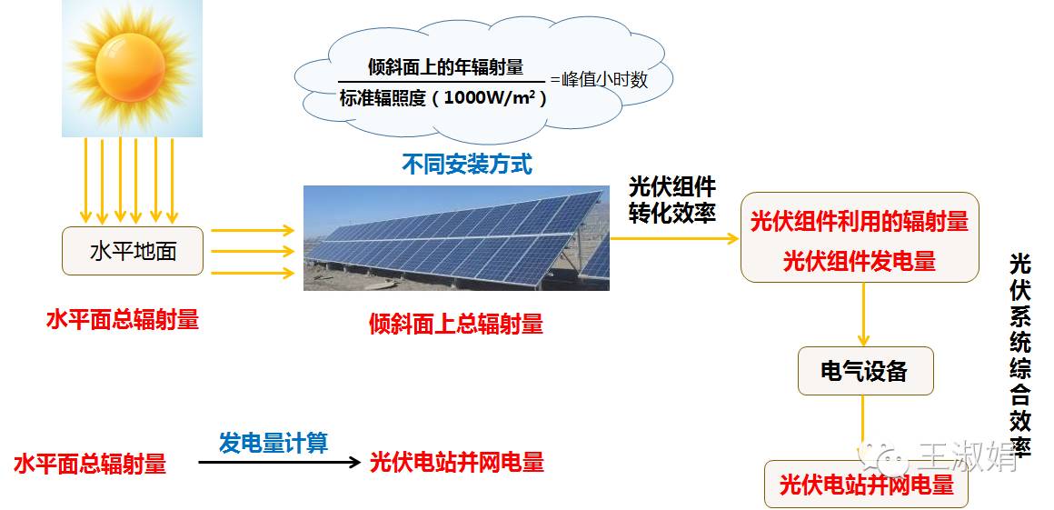

知识点:多年平均年发电量

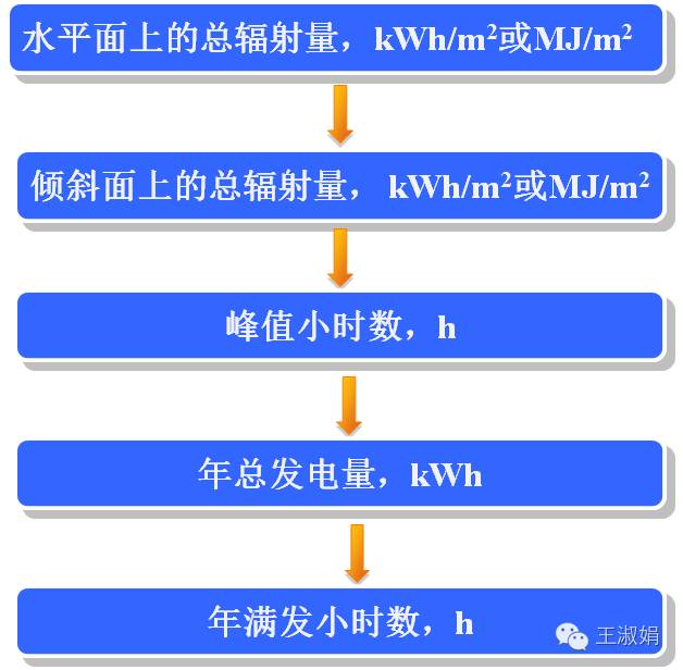

1、发电量计算的过程
2、发电量计算的公式
公式1:L = Q×S×η1×η(不常用)
L ——光伏电站年发电量;
Q—— 倾斜面年总辐射量;
S —— 光伏组件的面积;
η1—— 光伏组件的转化效率;
η—— 光伏电站系统总效率;
公式2:L = W×H×η(常用)
W——光伏电站装机容量;
H——峰值小时数。 图片

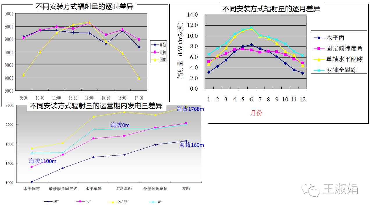

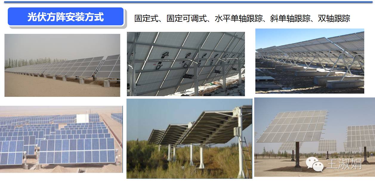

 1)安装方式影响 图片
与最佳倾角的固定式安装相比,水平单轴跟踪的辐射量提升了17%~30%,双轴跟踪的辐射量提升了35%~43%。

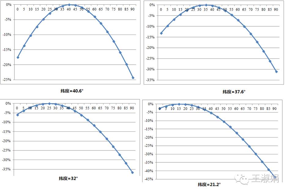

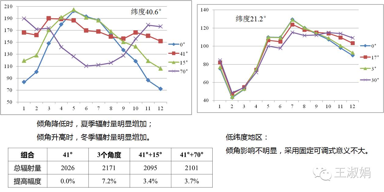

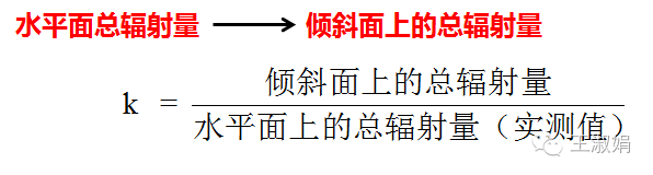

2)项目场址纬度影响
项目场址经纬度地影响——以固定式为例 图片则:
      纬度越低, K值越小;
      纬度越高, K值越大。
因此,相对于从气象局获得的水平面总辐射量,倾斜面上的总辐射量在纬度高的地区,提高幅度会更大一些。
即,相同的水平面总辐射量,纬度较高地区的发电量更大。

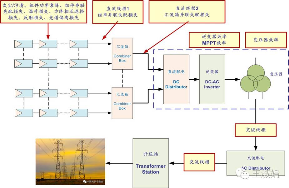

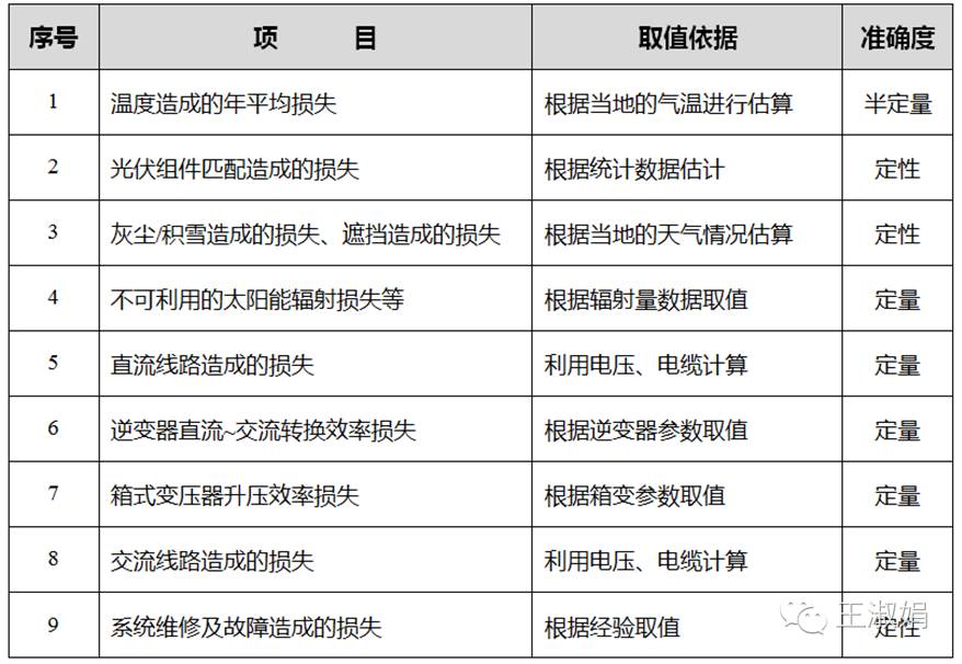

 3)系统效率的影响因素 图片
 地面电站:
一般在75%~85%之间,一般取80%;
屋顶电站:
根据电压等级、业主维护水平等差异较大,
低压并网系统效率较大,一般能达到80%~85%;
高压并网线损较大,一般在75%~80%之间。 图片

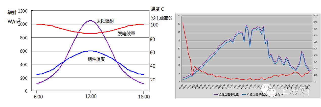

晶硅电池的温度相应系数一般是 -0.35~-0.45%/℃
非晶硅电池的温度响应系数优于晶硅电池,一般是 - 0.2%/℃左右
 4、发电量计算过程梳理
以北京市为例进行说明:
多年平均的年日照小时数为2778.7h;(可从北京气象局获得)
多年平均的年总辐射量为1400.6kWh/m2;(可从北京气象局获得)
一个1MWp的、采用37°固定倾角的分布式光伏项目,
年峰值小时数为1629h;(通过专业软件计算获得)
首年满发小时数 = 1629h × 80%(系统效率)= 1303.2 h
首年发电量 = 1000kW ×1303.3h =130.3万kWh
考虑到10年衰减10%,25年衰减20%,25年平均的年发电量约为115.7万kWh。
