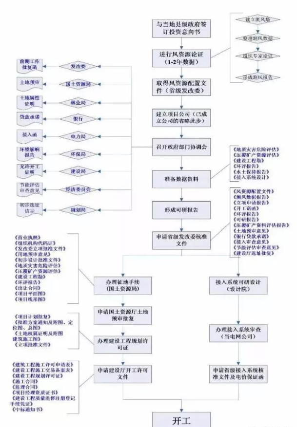

风电项目审批流程图

▲核准前需要
1.县级发展改革部门的请示或审核意见;
2.项目申请报告;
3.自然资源部门的用地预审意见;
4.规划部门的选址意见书;
5.项目所在地有关部门的社会稳定风险评估;
6发展改革部门的节能审查意见(仅限政府投资项目);
7.项目布局图、路径走向图,加注当地县级自然资源、生态环境、水务、林草部门的意见并盖章;
▲开工前需要
1.接入系统批复函:以电力主管部门最终批复意见为准
2.压覆矿藏批复函:项目所在地国土资源局办理
3.地质灾害评估批复函:有相关专家批复意见
4.银行贷款承诺函:相关银行出具证明
5.林业系统批复:相关林业局出具证明
6.无军事施设证明批复:中国人民解放军相关部门办理
7.无文物批复函:项目所在地文物保护局办理
8.水土保持方案批复函:10万千瓦以上项目省水利厅办理(含10万千瓦)
9.其他:根据各省要求
十、编制项目申请报告
委托具有相关资质的单位编写项目申请报告,对拟建项目从规划布局、产业政策、资源利用、征地移民、生态环境、工程技术、经济和社会效益等方面综合论证,为项目核准提供依据(重点审查其支持性文件的符合性)。
十一、项目核准
由省级投资主管部门核准,取得核准批复文件后,方可开工建设。
