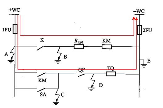

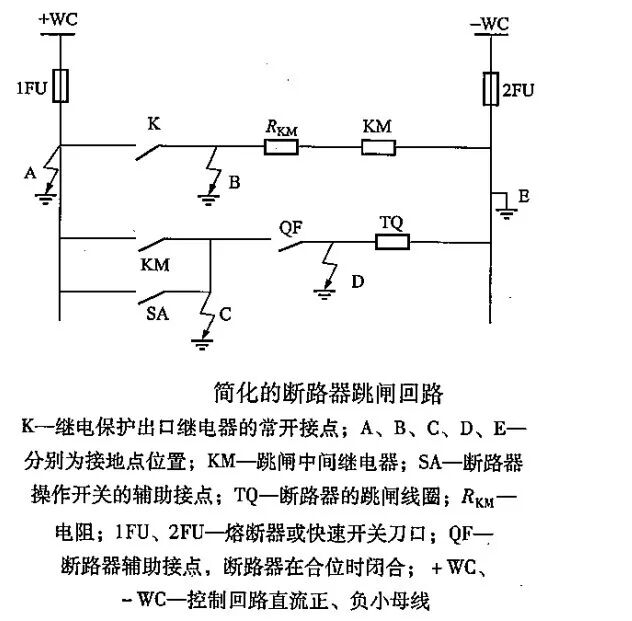

  1. 正极接地
当直流系统A、B两点接地时,A、B两点通过大地跳过常开接点K直接相连,跳闸中间继电器KM动作,生成断路器的跳闸回路,跳闸线圈TQ将有电流通过,致使断路器跳闸。同理,当上图中的A、C两点接地或A、D两点接地时,均能使跳闸线圈TQ有电流通过,致使断路器误动作跳闸。

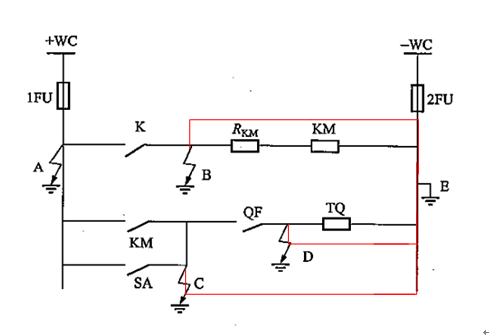

2.负极接地
当直流系统的B、E两点接地时,B、E两点通过大地跳过跳闸中间继电器KM直接相连。此时,如果系统发生故障,由于跳闸中间继电器KM被短接,KM不会动作,跳闸线圈TQ回路不导通,断路器不会跳闸,产生拒动现象,致使故障扩大。同理,当C、E两点接地或D、E两点接地时,跳闸线圈TQ被短接,故障发生时,致使断路器不能跳闸,产生拒动现象。

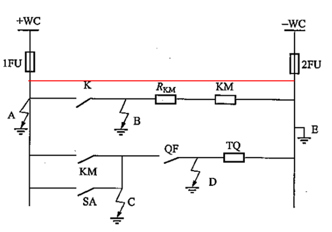

3.正、负极接地
当直流系统的A、E两点同时发生接地时,相当于A、E通过大地直接相连,将造成直流电源的正极与负极之间的短路故障,致使熔断器(或快速开关)1FU、2FU要熔断(或快速开关跳闸),导致控制回路直流电源消失。由于断路器线圈的动作电压较低,当站内直流系统的对地电容较大时,跳合闸线圈前的回路一点接地,也会造成断路器的误跳或误合。

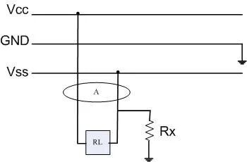

便携式直流接地故障测试仪的基本原理是利用接地点的漏电流信号,当直流系统中某条馈线回路发生绝缘异常后,该支路中对地绝缘阻抗中即会产生与阻值大小相关的漏电流大小,如下图示:
由上图可以看也,当负极发生对地阻抗为Rx的绝缘异常之后,A(给负载RL供电的正负电源线电流大小矢量和)处电流大小为:I=Vss/Rx。
直流接地故障测试仪即通过对系统对地电压及各支路漏电流大小进行分析,从而判断系统的绝缘状况及支路的绝缘故障点。当在接地点上方检测时,会给出绝缘故障信号;当在接地点下方检测时,给了绝缘正常信号,从而实现接地故障点的定位。

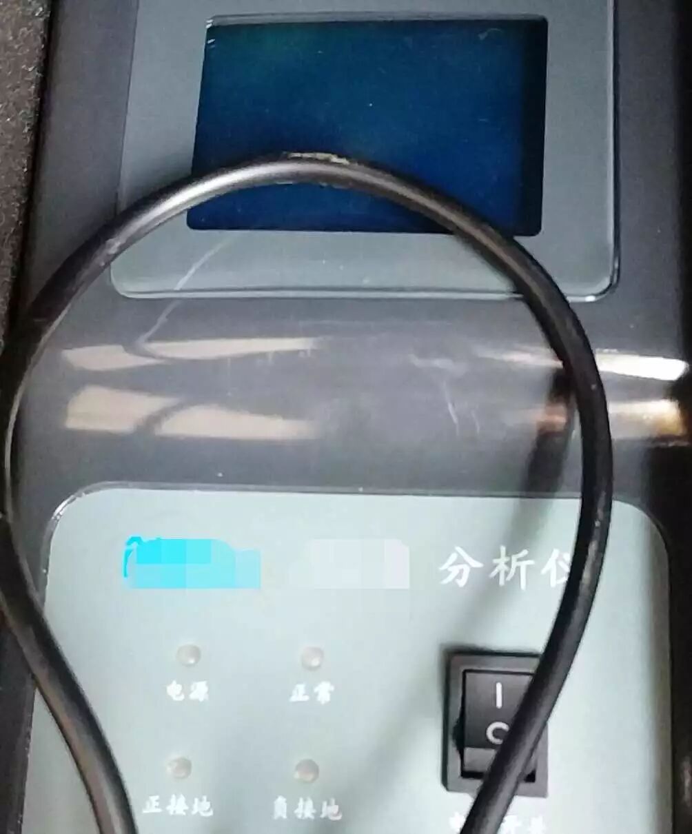

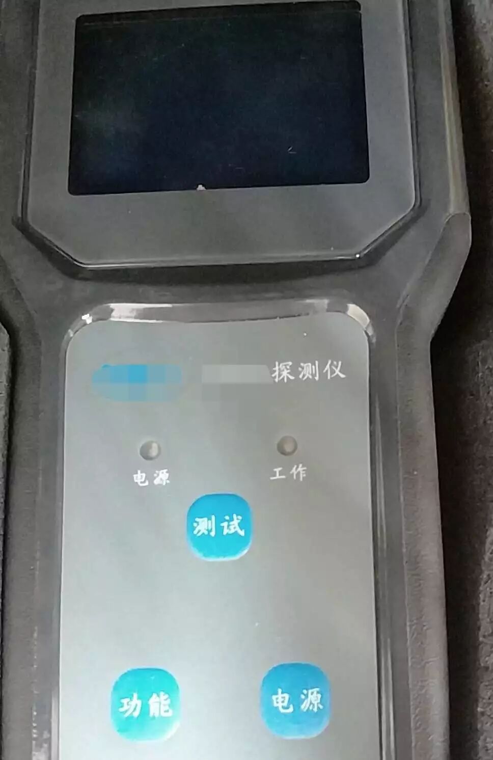

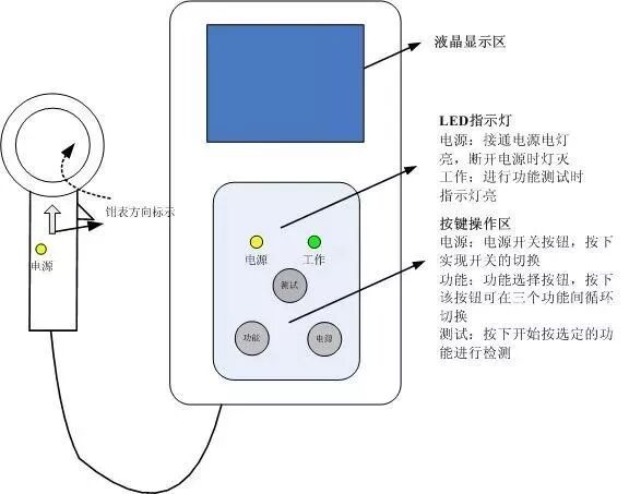

直流接地故障测试仪由“分析仪”与“探测仪”两部份组成,使用时,将直流系统绝缘分析仪电源线按标示接入被测直流系统母线的正极,负极与地线上,开启电源后,分析仪即会对直流系统的绝缘情况进行分析,并将直流系统正对地电压,负对地电压,接地阻抗等参数显示在仪器液晶屏上,如果检测到系统有绝缘异常的情况,用户可以使用探测仪进行接地点的定位。
分析仪与探测仪之间可通过无线模块进行数据通信,探测仪配有一高分辨率直流钳表,实现对被测支路漏电流大小的检测,同时,其通过无线模块读取绝缘分析仪传送的对地电压信号,通过该电压与电流值实现对被测支路绝缘阻抗的检测。

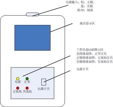

1、将分析仪接入系统母线。
关闭分析仪电源开关,将随设备配置的电源线一端插入分析仪,另一端按颜色分别接入直流系统的正极,负极与地线。棕色线接“正母线”(红夹);蓝色线接“负母线”(黑夹);黄绿线接“地”(黄夹)。
2、打开分析仪电源开关。
开启电源开关后,分析仪电源指示灯亮,并自动识别系统电压等级,判断系统是否存在交流串电故障,计算系统绝缘阻抗,并显示在LCD上,如果系统绝缘正常,正常指示灯亮,如果检测出系统正对地或负对地绝缘异常,则正接地或负接地告警指示灯亮。
3、将探测仪钳表钳住分析仪的地线进行自检并同步信号。
当分析仪检测到系统有绝缘故障时,将探测仪钳表钳钳住分析仪的地线,进行自检并同步信号。在没有接地的情况下,系统分析仪不会向系统发出任何信号,同时也不会向探测仪发出同步信号,探测仪无法进行接地检测。在自检时,请确保直流系统中不存在其它向直流系统发出信号的设备,如有,请退出后测试,包括在后面的查找过程中均需将存在信号源的设备退出直流系统,否则有可能对检测带来干扰。
4、自检完成后,选择探测仪功能项,用钳表钳住要测的回路(可单回路或多回路)。
5.按下探测仪“测试”按钮,检测开始。
6.根据故障点前显示绝缘故障信号,故障点后不显示绝缘故障信号实现接地点的定位。
