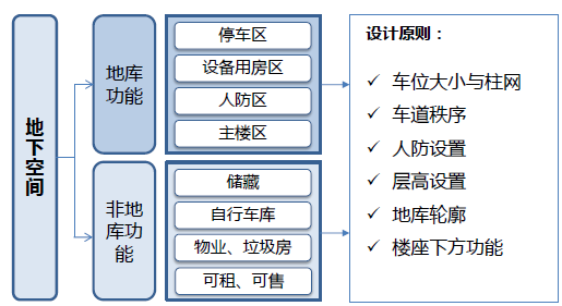

因不断出台的调控政策,房价上升趋势受到抑制,营建费用中人工、建筑、财务成本费用均出现快速上升的态势,降本增效尤为关键。地库建设成本占到项目总建设成本的20-30%,是整个项目成本支出的大头,也一直是房企成本优化的重点对象。地下空间功能复杂,为了更好地控制成本、快周转,提高客户体验,对地下空间进行地库功能和非地库功能进行分类,以便进行优化设计。
通过梳理常规地库优化设计研究,分为以下五部分:车位大小与柱网、层高控制、车道秩序、地库轮廓、降低人防成本。车库埋深是影响地库造价的主要因素之一,其中层高和覆土厚度是影响埋深的两大要素,因此在设计阶段应从柱网尺寸、结构选型、顶板荷载、管线综合等层面进行精细化的统筹考虑。在其他条件相近的情况下,车道秩序对地库的停车效率有更加重大的影响,因此在开始地库设计时就应给予重点关注。在满足相关规范的前提下,通过设计手段降低人防建设成本,提高空间利用效率创造更多价值。

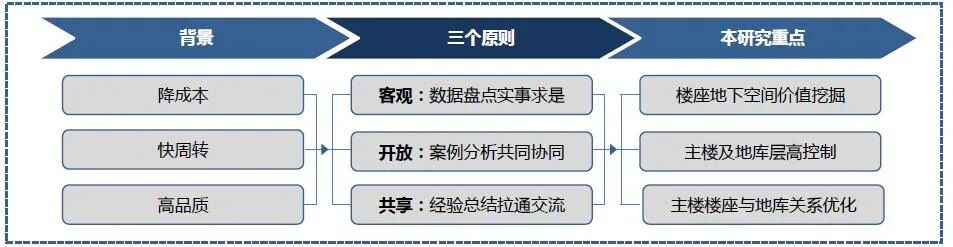

常规地库形式为住宅主楼与地库连接,主楼下不停车,主楼地下室底板与地库平齐。常规优化设计针对选择合理柱网尺寸、控制层高、尽量双边停车、合理车道布置、方正地库轮廓、人防设计等方面展开,但忽略了塔楼投影下低效率、难利用、难销售的面积带来的设计、成本、营销共同痛点。针对痛点,地库优化做法遵循两个原则:一是地库规模最小化,二是地库挖方量最低,即在有限的建筑面积内,将能产生地下效益的停车区最大化利用起来。为了充分挖掘楼座地下空间价值,最大程度增加项目货值,本成果从地库与楼座关系角度,进行以下研究:
2、解决方案

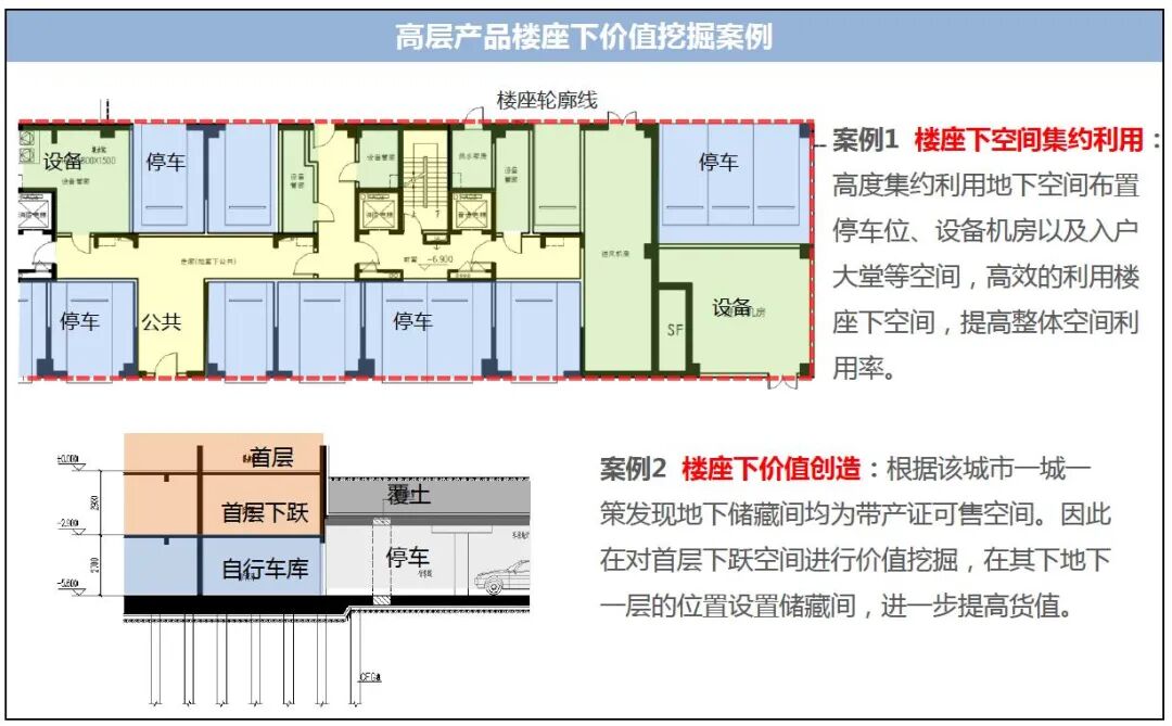

2.1、楼座地下空间价值挖掘

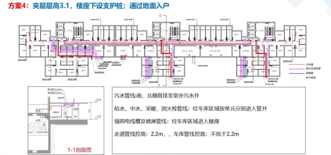

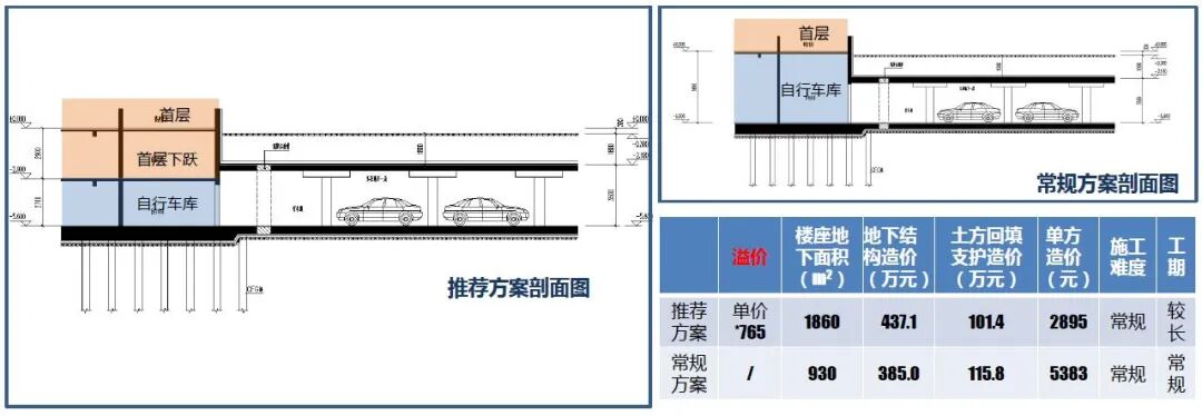

根据所在城市政策,充分挖掘楼座地下空间价值,当项目覆土为1.8m时,楼座首层下可设下跃夹层,夹层下B1层位置为储藏室或自行车库,尽可能为项目增加货值。
楼座下因上部结构、层高影响易产生无效空间,在设计过程中应结合不同产品及项目定位,充分挖掘楼座地下空间价值,并应在销售中有所体现。
楼座下空间最大化利用原则:
1、设计之初应充分分析所在城市政策,结合一城一策,挖掘土地价值;
2、强化楼座下空间利用意识,考虑如何为项目增加货值;
3、应尽可能充分利用楼座下方空间:a)设备用房、自行车库的放置可释放楼座外空间,用以集中停放机动车;b)储藏间、车位的设置可产生货值;c)作为地上户内空间的赠送,应在售价中予以体现;
4、提前做好报规、验收与交付的风险预控,避免违规,尽量减少过程拆改带来的成本浪费;
5、设备用房的设置,要注意避免对户内的噪音震动干扰,要有针对的措施进行处理。
前提条件:项目覆土层为1.8m,地库层高为3.5m
解决方案:主楼下设置两层地下室,住宅主楼首层设下跃夹层,层高为2.9m;主楼下B1层设置自行车库,层高为2.7m。

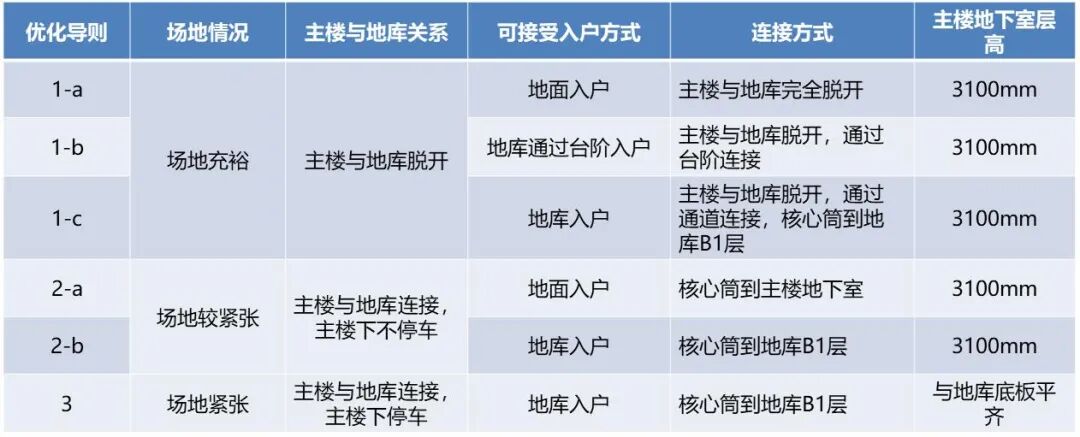

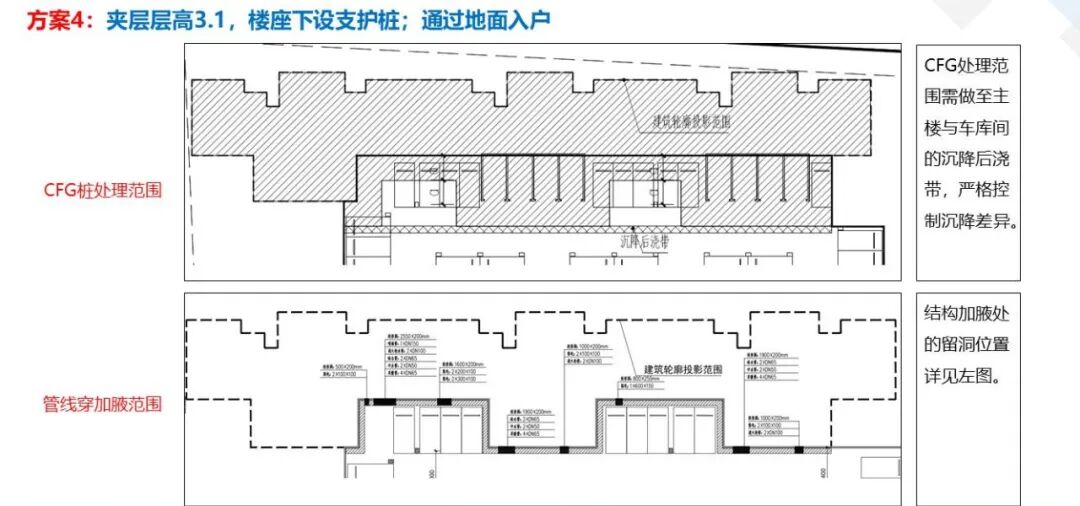

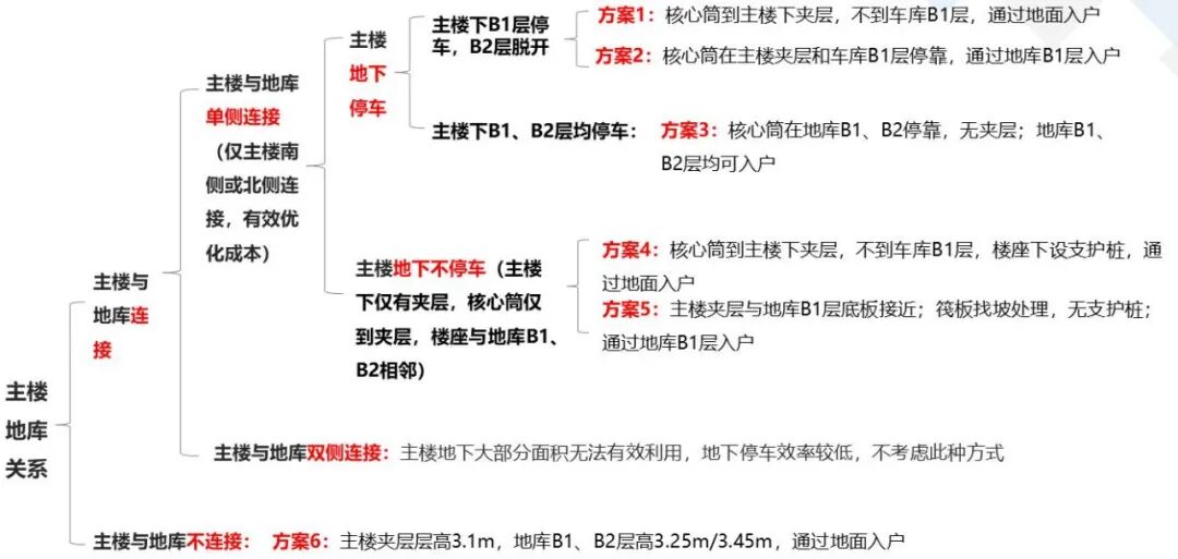

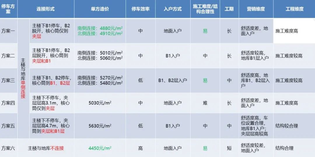

为优化地库成本,针对单层地库,根据项目不同情况,采用不同住宅主楼与地库连接方式,如下:

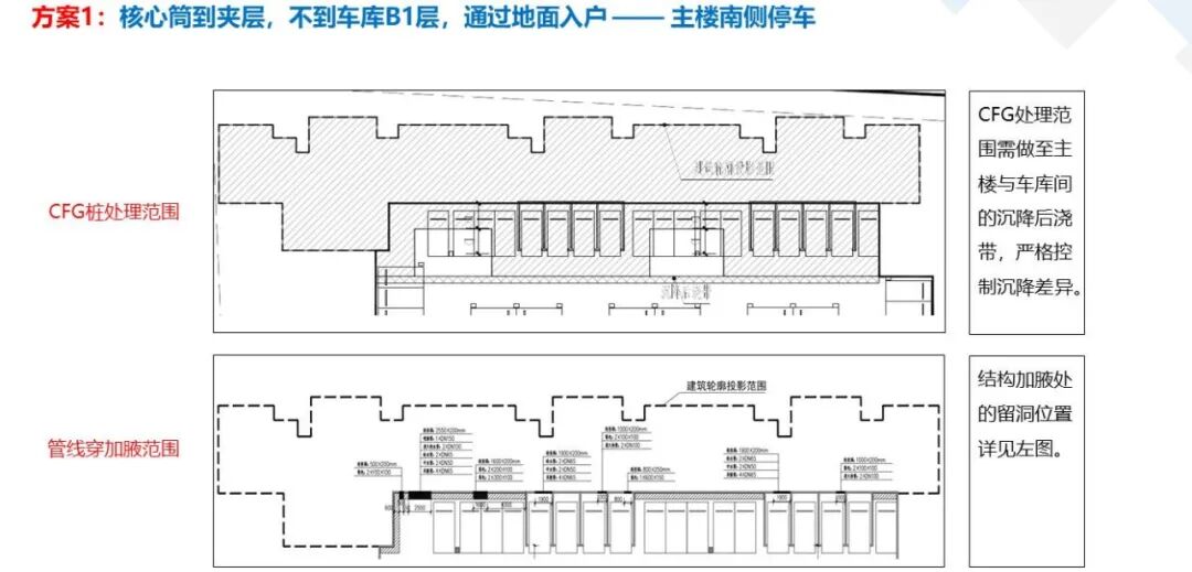

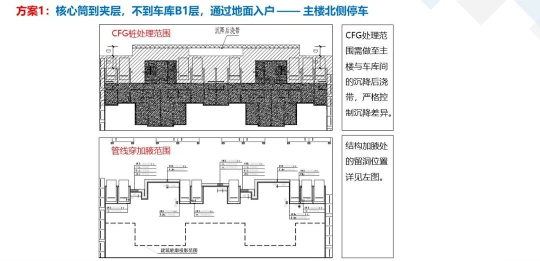

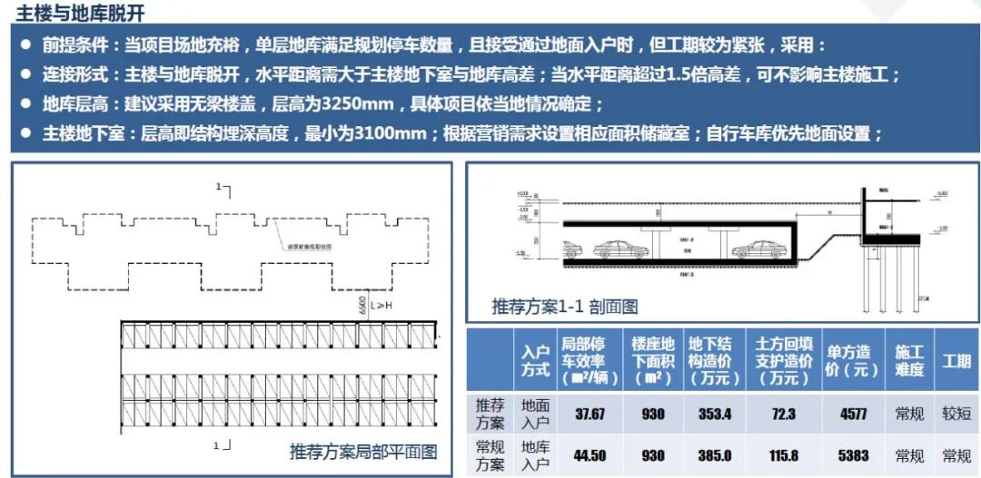

方案1-a、当项目场地充裕,单层地库满足规划停车数量,接受通过地面入户时,但工期较为紧张,采用主楼与地库脱开形式设计。

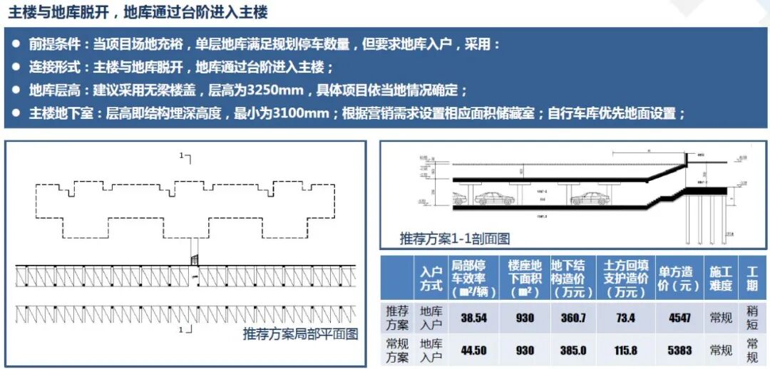

方案1-b、当项目场地充裕,单层地库满足规划停车数量,要求地库入户,采用主楼与地库脱开形式设计,地库通过台阶进入主楼。

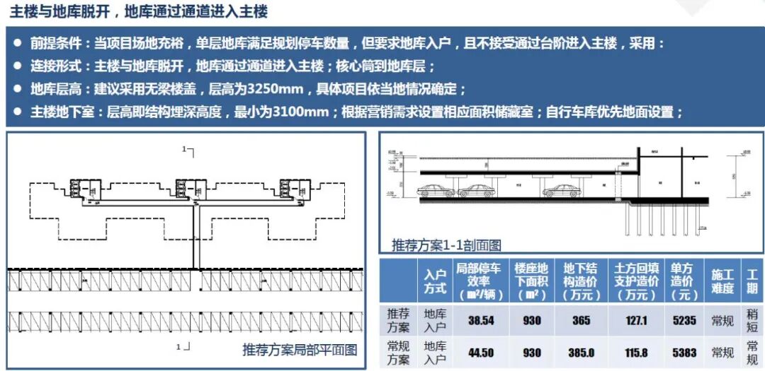

方案1-c、当项目场地充裕,单层地库满足规划停车数量,要求地库入户,且不接受通过台阶入户,采用主楼与地库脱开形式设计,地库通过通道进入主楼。

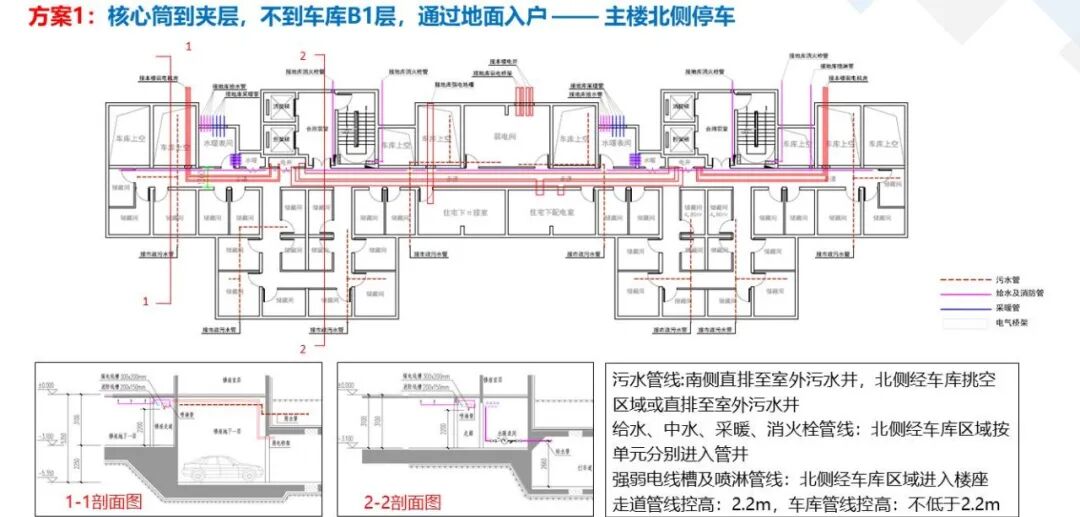

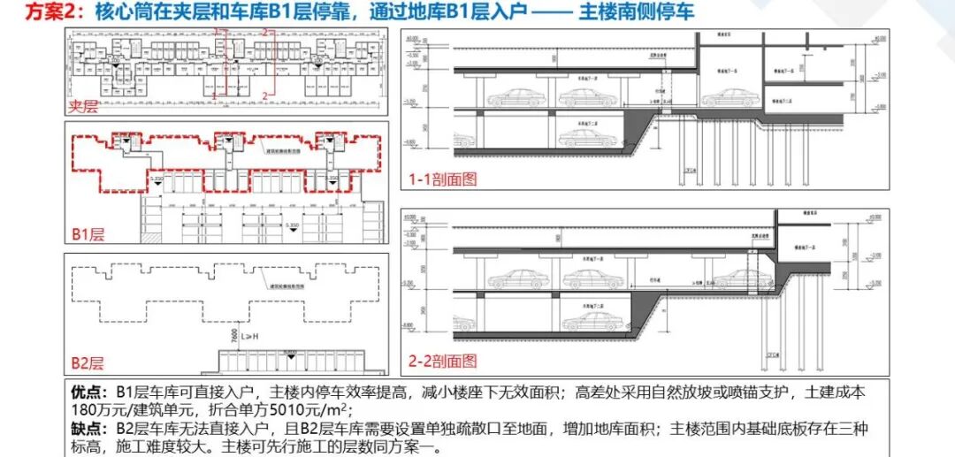

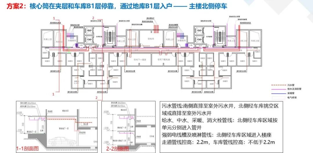

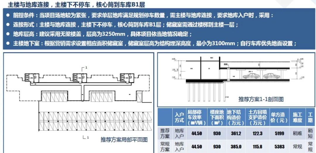

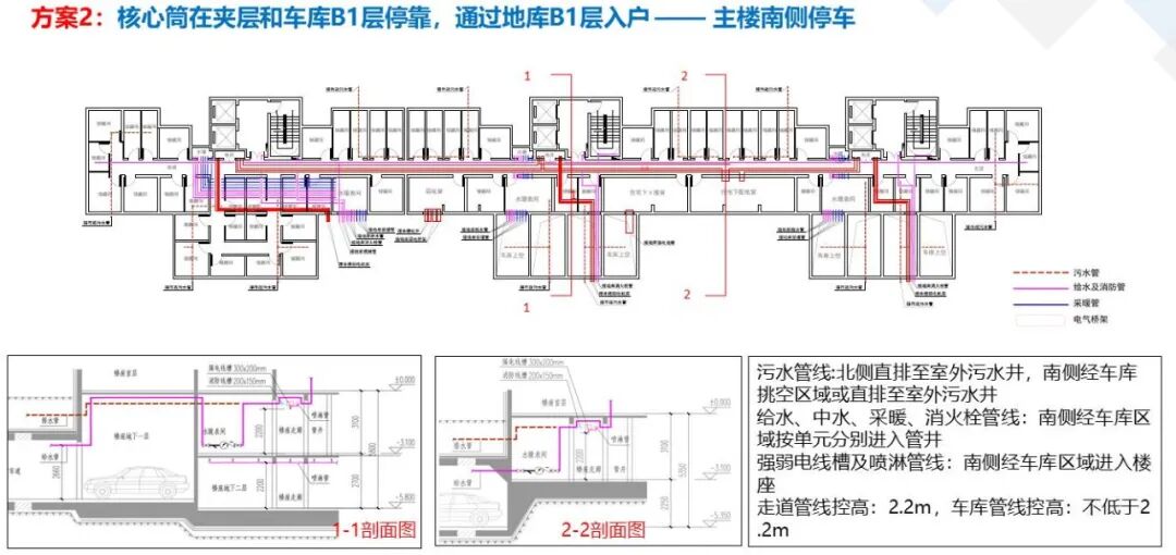

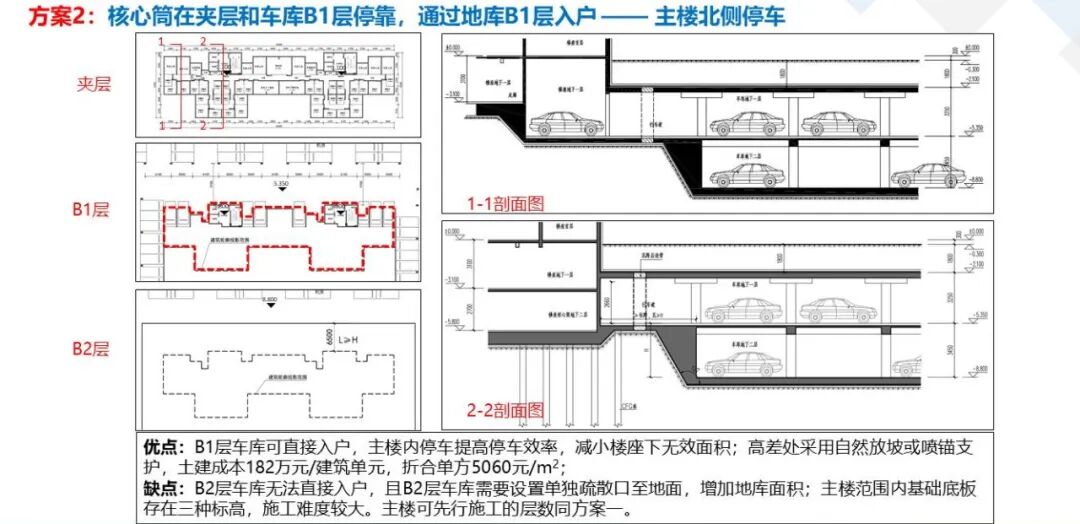

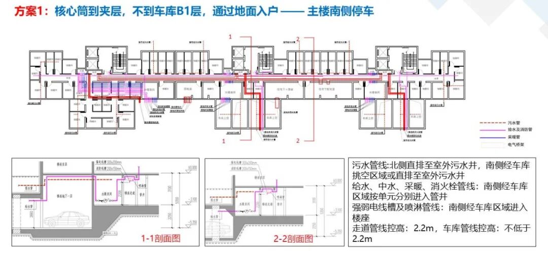

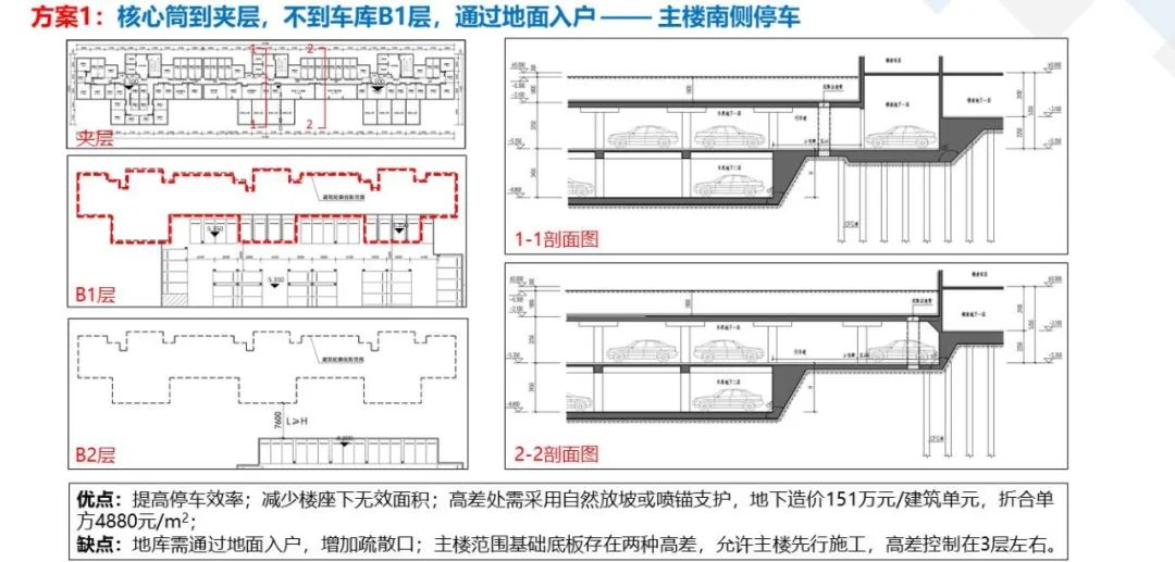

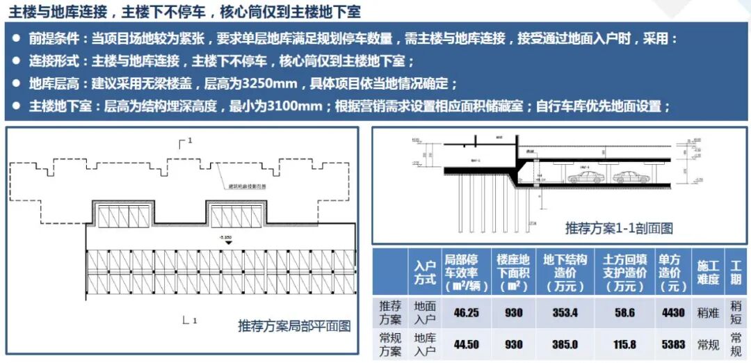

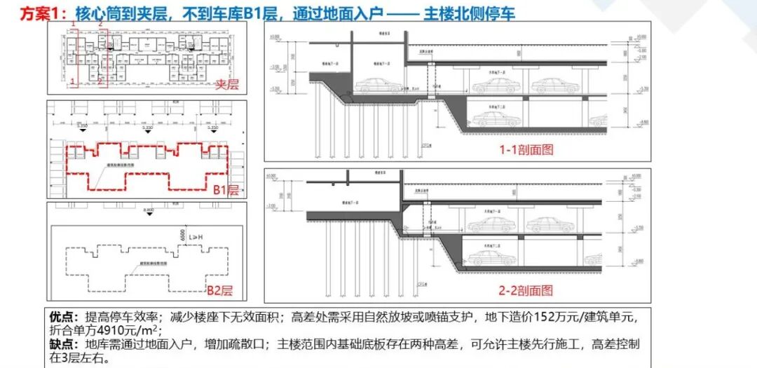

方案2-a、当项目场地较为紧张,单层地库满足规划停车数量,需主楼与地库连接,接受通过地面入户时,采用主楼与地库连接形式设计,主楼下不停车,核心筒仅到主楼地下室。

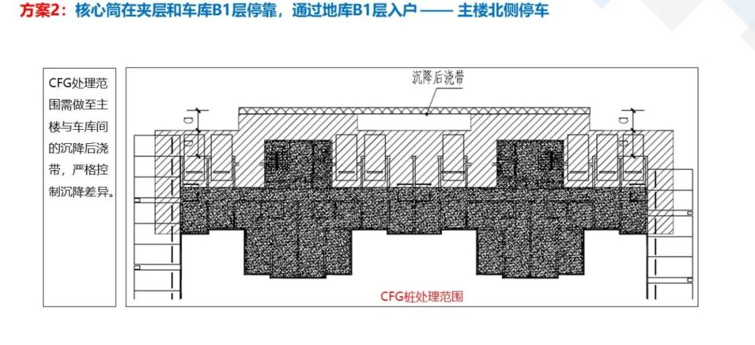

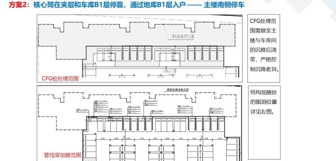

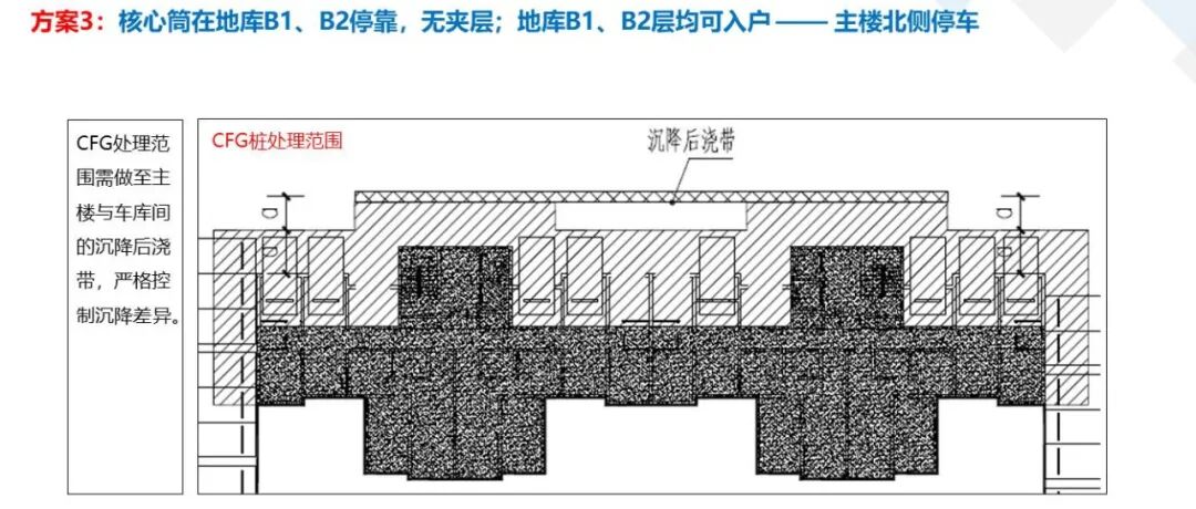

方案2-b、当项目场地较为紧张,单层地库满足规划停车数量,需主楼与地库连接,要求地库入户,采用主楼与地库连接形式设计,主楼下不停车,核心筒到车库B1层;

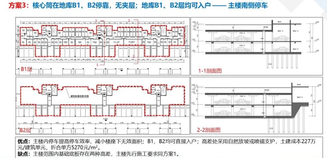

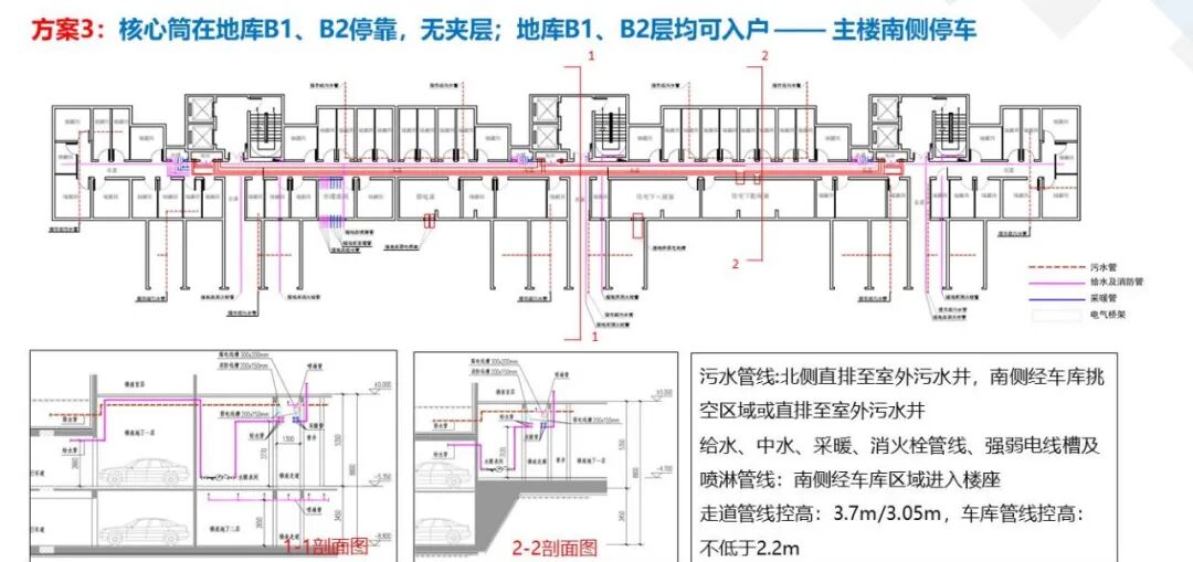

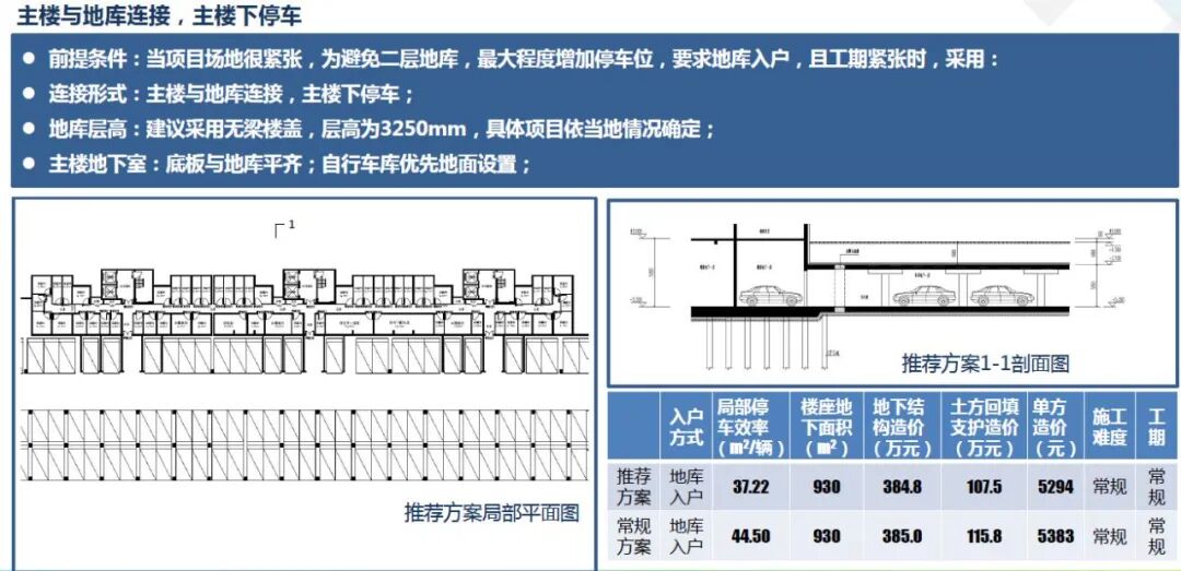

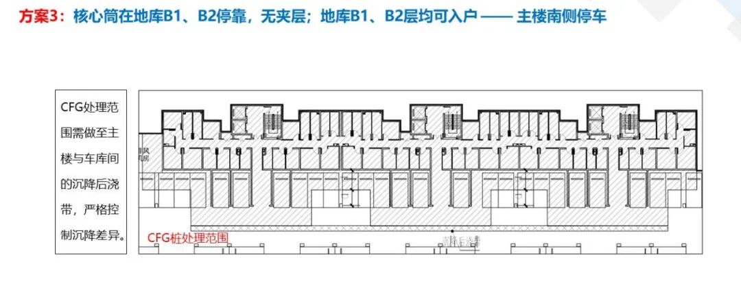

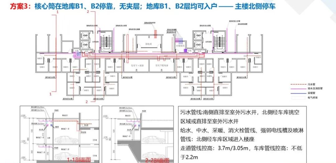

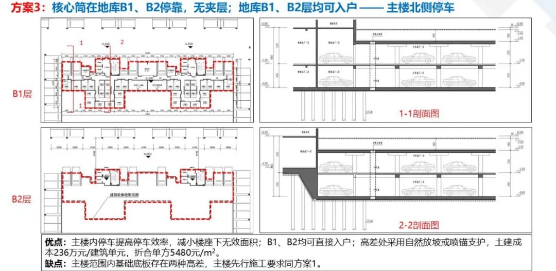

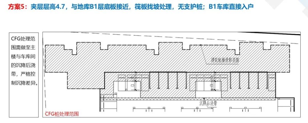

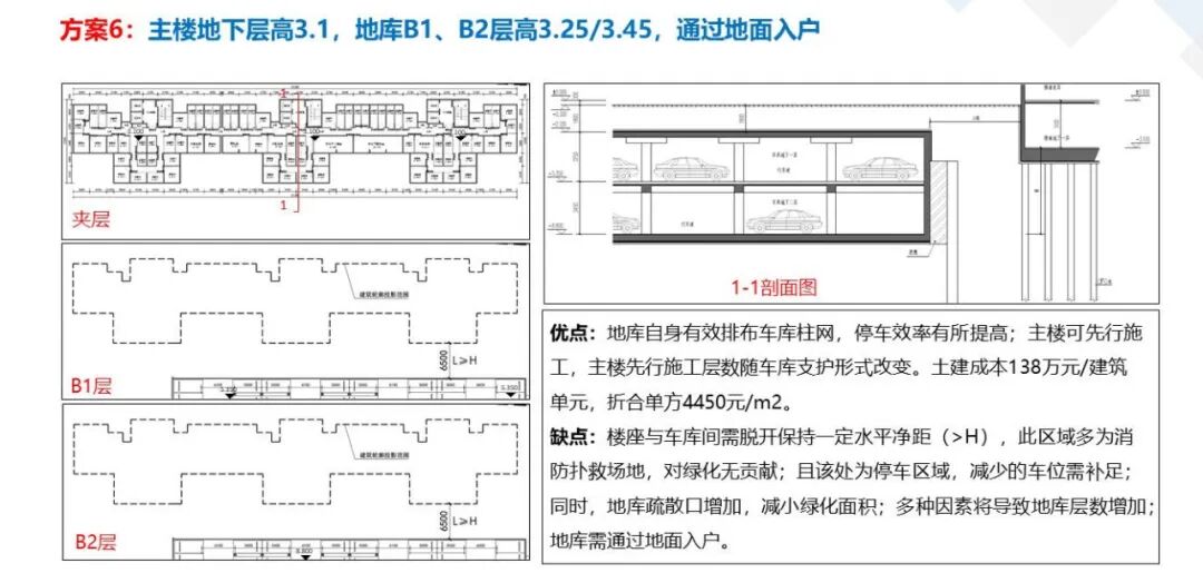

方案3、当项目场地很紧张,为避免二层地库,最大程度增加停车位,要求地库入户,采用主楼与地库连接形式设计,主楼下停车。

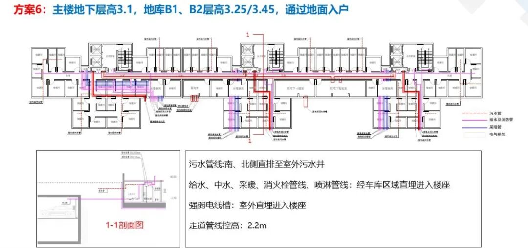

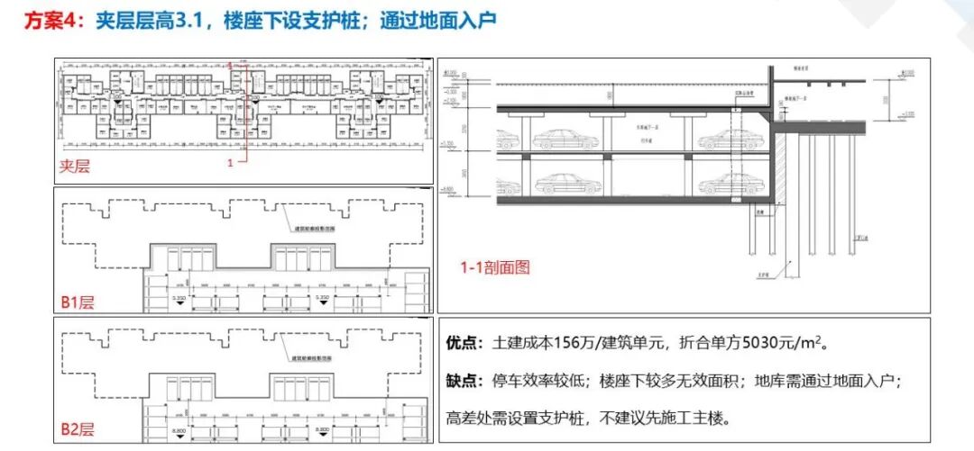

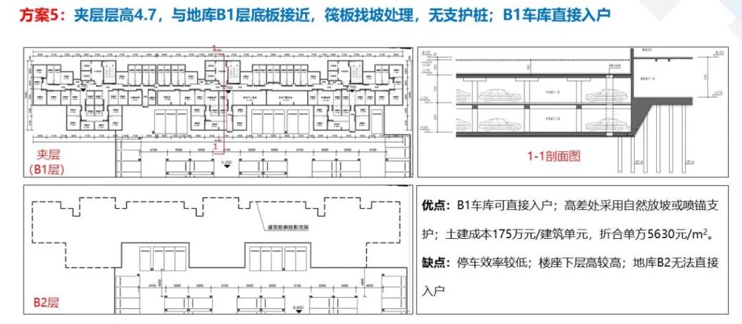

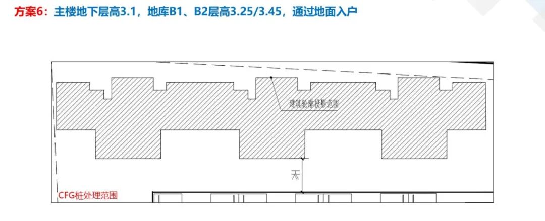

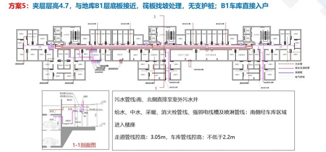

以某19层住宅(建筑高度54m以下,覆土厚度为1.8m)为例进行分析,本研究成果适用于地质条件相对较优质,可采用筏板基础的项目,桩基项目需另行分析。
3.1 主楼与地库连接方式

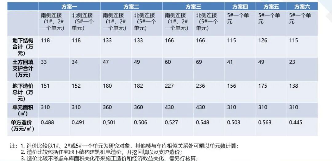

3.2方案经济性比较分析

地下成本一般不是客户敏感点,在确保安全的前提下,关注地下成本,助力项目利润提升。地下成本包含:勘察、基础选型、边坡挡墙、基坑支护等,都是成本敏感而客户相对不敏感项。结合项目地质条件,有针对性的对塔楼投影地下室方案进行分析论证,希望为类似项目提供参考。
