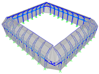

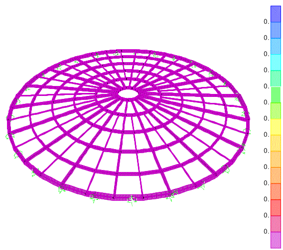

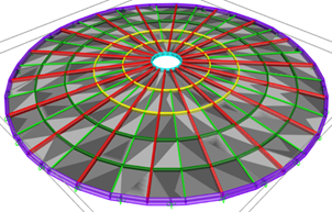

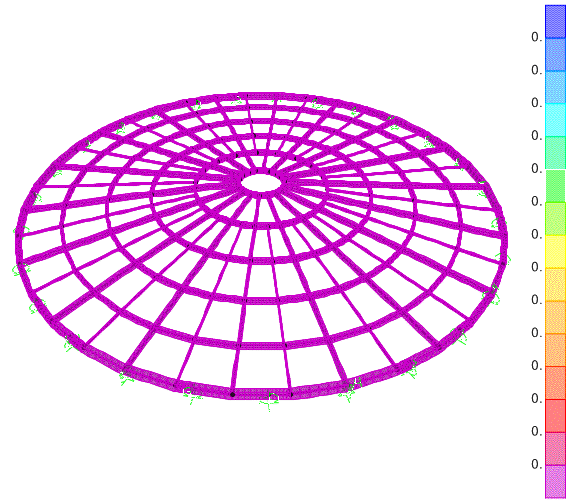

下面阿扯先举例去年完成设计的单层网壳结构的穹顶天窗,运用SAP2000进行竖向荷载(1.0D+1.0L)作用下结构整体稳定极限承载力分析,并对比特征值屈曲分析、几何非线性屈曲分析及几何+材料双重非线性屈曲分析这三种分析方法的结果差异(非线性屈曲分析均考虑初始几何缺陷)。
图2-1 穹顶天窗
图2-2 SAP2000模型
(青杆为幕墙檩条,两端铰接并忽略其轴向刚度)

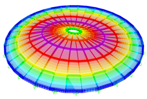

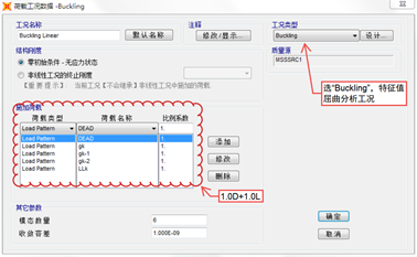

图2-4为穹顶天窗在竖向荷载(1.0D+1.0L)作用下特征值屈曲分析(第一类稳定问题)的最低阶屈曲模态变形云图,特征值屈曲分析计算参数设置如图2-3。
图2-3 特征值屈曲分析计算参数设置
图2-4 最低阶屈曲模态变形云图
(线性屈曲因子为9.47)

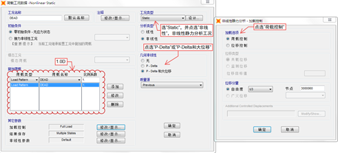

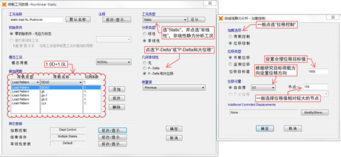

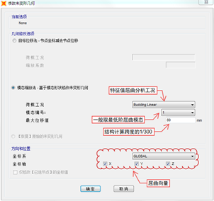

初始几何缺陷分布参考《空间网格结构技术规程》第4.3.3条,即采用“一致缺陷模态法”将结构的最低阶屈曲模态(特征值屈曲分析)作为初始几何缺陷分布状态,其缺陷最大计算值可按网壳跨度的1/300取值(穹顶天窗计算跨度25m,故缺陷最大计算值取80mm),随即求得初始缺陷最大值与屈曲向量(UX 、UY 、UZ)中最大值的比值,所有屈曲向量乘以该比值,得到结构各节点的初始缺陷,最后把计算后的初始缺陷与原对应节点的坐标求和,得到新的节点坐标,以此形成新的结构模型。初始几何缺陷计算参数设置如图2-5,另非线性屈曲分析计算参数设置如图2-6(省略参数解析)。
图2-5 初始几何缺陷计算参数设置
图2-6 非线性屈曲分析计算参数设置
图2-7 逐步加载结构变形图

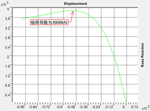

根据图2-8得知极限荷载为3906kN,另在竖向荷载(1.0D+1.0L)作用下支座总轴向反力为891kN,故结构稳定极限荷载系数为3906/891=4.38,满足《空间网格结构技术规程》第4.3.4条几何非线性屈曲分析的极限荷载系数4.2的限值规定。
图2-8 荷载-位移曲线(极限荷载为3906kN)

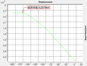

图2-9为穹顶天窗在竖向荷载(1.0D+1.0L)作用下几何+材料双重非线性屈曲分析(第二类稳定问题)的逐步加载结构变形图。初始几何缺陷分布与非线性屈曲分析计算参数参考上述方法,钢材本构关系采用双线性弹塑性模型。
图2-9 逐步加载结构变形图
根据图2-10得知极限荷载为2578kN,另在竖向荷载(1.0D+1.0L)作用下支座总轴向反力为891kN,故结构稳定极限荷载系数为2578/891=2.89,满足《空间网格结构技术规程》第4.3.4条几何+材料双重非线性屈曲分析的极限荷载系数2.0的限值规定。
图2-10 荷载-位移曲线(极限荷载为2578kN)

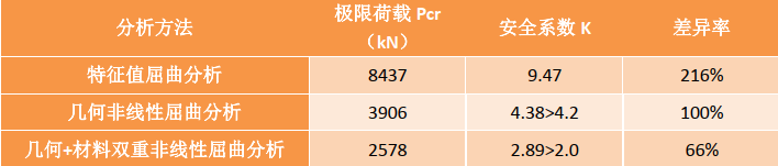

综合分析下表数据,对于此单层网壳结构的穹顶天窗,特征值屈曲分析极限荷载是几何非线性屈曲分析的2.16倍,更是几何+材料双重非线性屈曲分析的3.27倍,根据《空间网格结构技术规程》第4.3.2~4.3.4条,几何非线性屈曲分析的极限荷载系数限值为4.2,几何+材料双重非线性屈曲分析的极限荷载系数限值为2.0,故决不得将特征值屈曲分析替代非线性分析进行结构整体稳定极限承载力分析,否则将引起大跨空间钢结构安全问题,特征值屈曲分析结果仅可作为初始几何缺陷分布进行非线性屈曲分析。

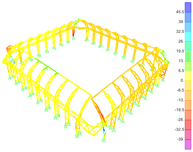

以上通过举例单层网壳结构的穹顶天窗说明竖向荷载作用下结构整体稳定极限承载力分析方法,下面阿扯再举例一个也是去年完成设计的250m超高层办公楼的空间钢桁架塔冠(腹杆两端铰接),运用SAP2000进行风荷载(1.0D+1.0WX)作用下结构整体稳定极限承载力分析(Pushover分析),50年重现期基本风压为0.75kN/m2,地面粗糙度类别为C类,体型系数为1.4,塔冠正负风压值取规范风荷载与风洞试验结果的包络值(正风压2.20kN/m2,负风压1.40kN/m2)。
图2-13 SAP2000模型
(以下仅列举+X向风计算结果)
图2-16为塔冠在风荷载(1.0D+1.0WX)作用下Pushover分析(第二类稳定问题)的逐步加载结构变形图。

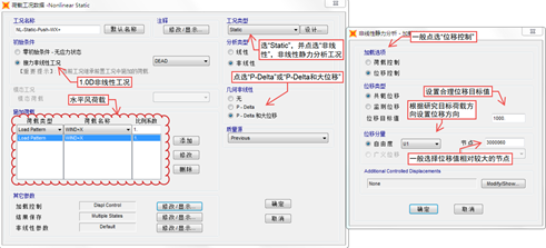

初始几何缺陷原理与参数设置参考上述说明,塔冠计算高度12m,故缺陷最大计算值取40mm。Pushover分析计算参数设置如图2-15(省略参数解析)。因本章节研究水平荷载作用下结构整体稳定极限承载力分析,即研究恒定竖向荷载(1.0D)作用下,逐步加载水平荷载(1.0WX)至结构失稳时的极限荷载,故Pushover分析计算参数设置中“初始条件”点选“接力非线性工况(当前工况继承前置工况中施加的荷载)”,其中“非线性工况”施加荷载取该恒定竖向荷载(1.0D),如图2-14。钢材本构关系采用双线性弹塑性模型。
图2-14 “初始条件”的“非线性工况”参数设置
图2-15 Pushover分析计算参数设置
图2-16 逐步加载结构变形图
(局部构件出铰导致空间钢桁架形成机构)

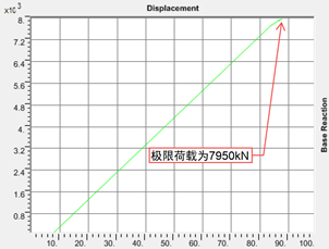

根据图2-17得知极限荷载为7950kN(从逐步加载结构变形图中可看出局部构件出铰导致空间钢桁架形成机构),另在风荷载(1.0D+1.0WX)作用下支座X向基底剪力为1877kN,故结构稳定极限荷载系数为7950/1877=4.24,满足《空间网格结构技术规程》第4.3.4条考虑几何+材料双重非线性屈曲分析的极限荷载系数2.0的限值规定。
图2-17 荷载-位移曲线(极限荷载为7950kN)

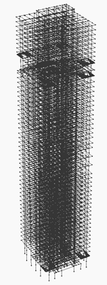

但今天我们还是通过举例一个250m超高层办公楼(抗震设防烈度为7度0.10g,场地类别为Ⅱ类,设计地震分组为第一组,50年重现期基本风压为0.75kN/m2,地面粗糙度类别为C类,体型系数为1.4),运用Perform-3D分别在风荷载和地震作用下进行结构整体稳定极限承载力分析,一则说明水平荷载(地震作用与风荷载)作用下高层结构整体稳定极限承载力分析方法(分析方法可应用于风荷载作用下结构整体稳定极限承载力相对较低的多高层钢结构),二则坐实钢筋混凝土多高层结构在水平荷载(地震作用与风荷载)作用下其整体稳定承载力安全系数较高的结论。(Perform-3D模型中局部大开洞楼层楼板采用弹性膜以真实模拟穿层柱/墙对结构整体稳定极限承载力的影响)
图2-19 Perform-3D模型

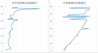

水平地震侧向荷载模式采用考虑高阶振型的规定水平力分布形式,风荷载侧向荷载模式采用规范风荷载分布形式,如图2-20。
图2-20 侧向荷载模式

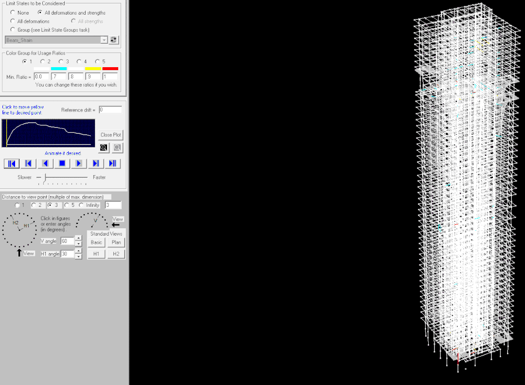

图2-21分别为超高层结构在规定水平力分布形式侧向荷载作用下Pushover分析的逐步加载结构构件性能状态图(规范风荷载分布形式时的结构构件性能状态图基本与之相似)。
图2-21 逐步加载结构构件性能状态图

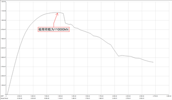

根据图2-22得知规范风荷载分布形式侧向荷载作用下的极限荷载为110000kN,另在规范风荷载作用下结构Y向基底剪力为26842kN(YJK计算结果,50年重现期基本风压为0.75kN/m2),故结构稳定极限荷载系数为110000/26842=4.10,通过YJK反算求得结构整体稳定极限承载力所对应的风压约为3.1kN/m2。
图2-22 荷载-位移曲线(极限荷载为110000kN)

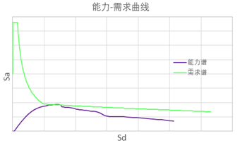

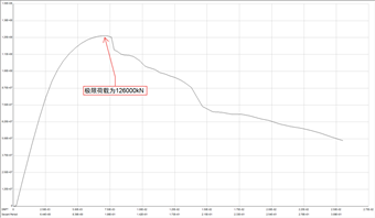

根据图2-23得知规定水平力分布形式侧向荷载作用下的极限荷载为126000kN(以结构整体稳定极限承载力所对应的点作为性能点反算需求谱,原抗震设防烈度为7度0.10g,场地类别为Ⅱ类,设计地震分组为第一组),通过能力谱法反算求得结构整体稳定极限承载力所对应的需求谱地震影响系数最大值约为1.0(最大地震加速度约为0.45g),略大于7度极罕遇地震影响系数最大值0.90(8度罕遇地震),可以达到极罕遇地震不倒的抗震性能水准,能力-需求曲线如图2-24。
图2-23 荷载-位移曲线(极限荷载为126000kN)
图2-24 能力-需求曲线

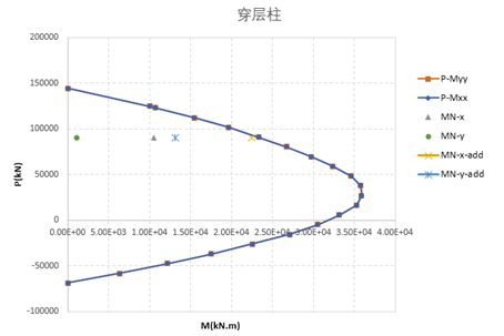

5)构件截面分析:
构件截面分析时补充考虑构件初始缺陷引起的附加弯矩图片之后的构件内力值。
通过截面分析软件XTRACT计算P-M-M曲线如图3-2:
图3-2 穿层柱P-M-M曲线
以上内力点均在屈服面以内,故中震作用下穿层柱稳定承载力满足规范要求(以上计算未考虑圆钢管内约束混凝土抗压强度的提高,圆钢管内约束混凝土抗压强度可参考规范圆钢管混凝土柱算法或Mander约束混凝土算法)。

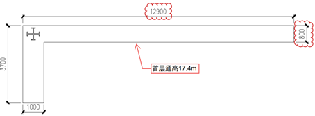

时隔两年,去年又遇到深圳那位超限专家说:“第一类稳定问题分析结果仅仅是结构稳定性问题的上限解,应补充大震作用下穿层墙平面外稳定承载力分析(核心筒底部加强区穿层墙,正截面大震不屈服)。”但阿扯上一篇博文《结构稳定性分析》的“剪力墙稳定性分析”章节主要探讨通过特征值屈曲分析计算穿层墙临界荷载图片与屈曲因子,属于第一类稳定问题。下面阿扯进行大震作用下穿层墙稳定承载力分析,其中穿层墙为型钢混凝土墙(墙体角部为十字型钢,Q355,混凝土强度等级C60),墙截面尺寸如图4-1,首层通高图片,大震作用下墙底轴力标准值图片,绕X向弯矩标准值图片(平面外弯矩)。
图4-1 穿层墙截面尺寸图

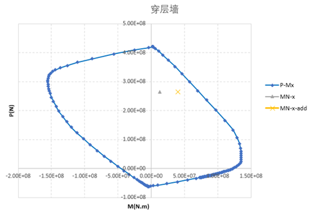

5)构件截面分析:

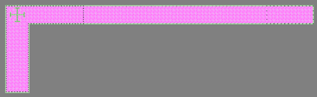

通过截面分析软件XTRACT计算P-M曲线如图4-3:
图4-2 穿层墙XTRACT纤维截面图
图4-3 穿层墙P-M曲线
以上内力点均在屈服面以内,故大震作用下穿层墙平面外稳定承载力满足规范要求。
