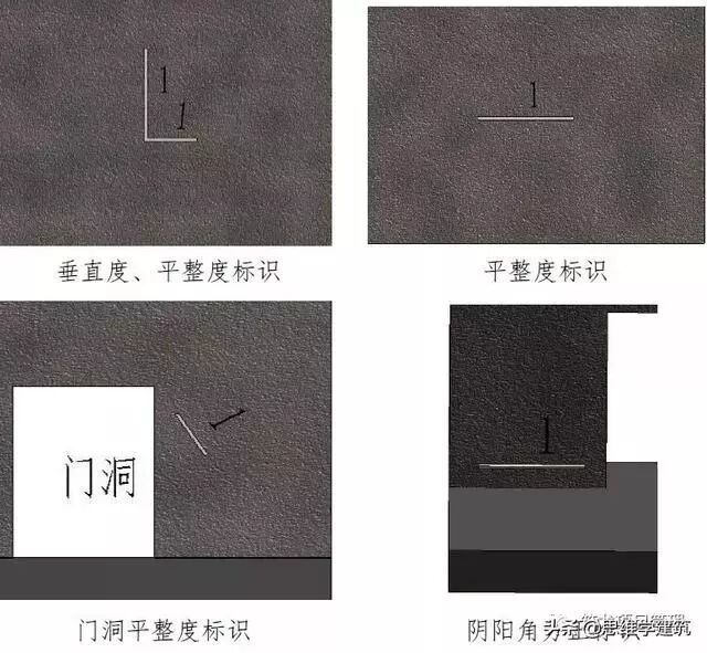

说明:
1、现场实体垂直度和平整度标识法:黑色记号笔划 竖线(200mm)填写垂直度偏差,水平线(150mm)填写平整度偏差。
2、现场实体平整度标识法:黑色记号笔划 水平线(200mm)填写平整度偏差。
3、门窗洞口现场实体平整度标识法:黑色记号笔在 门洞右上角画斜线(200mm)填写平整度偏差。
4、阴阳角方正标识法。黑色记号笔划 水平线(100mm)填写阴阳角方正偏差。
注:如果工程施工属地管理机构或者建设单位有要求,按照相关要求进行标识。

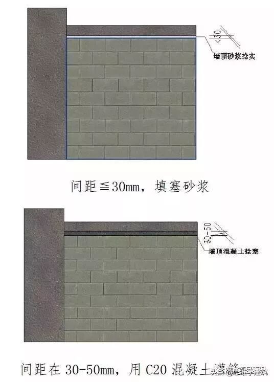

二、推荐做法
01BM 砌块顶砌塞缝做法
说明:
1、砌块墙体最上一皮 U 型砌块反砌在墙上。
2、待墙体施工完成 14 天之后进行砌体和梁板节点砌筑、填嵌。
3、最上一皮 U 型砌块反砌,保障砂浆填塞及混凝土灌缝密实。

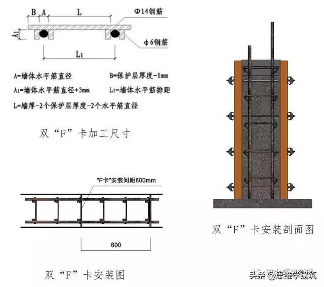

02墙模上口使用双“ F ”卡做法
说明:
1、双“ F ”卡加工尺寸应准确,如左图。
2、双“ F ”卡安装在墙模板内侧,混凝土墙顶标高以上 50mm 、安装间距 600mm
3、双“ F ”卡重复使用。
4、使用双“ F ”卡控制墙筋骨架宽度、墙体两侧钢筋保护层厚度。

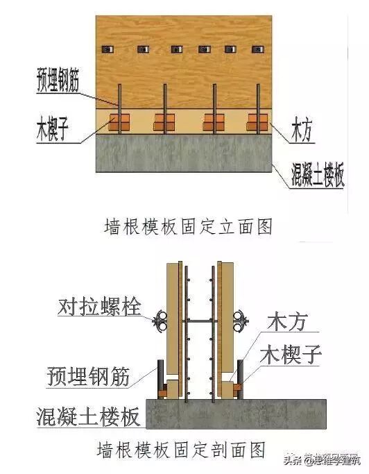

01水平、竖向构件同时浇 筑时, 木模板墙根做法
说明:
1、楼板混凝土浇筑时,在墙体位置线外,依据龙骨尺寸预埋直径 20mm 以上的短钢筋,预埋间距500mm 。
2、在墙模板根部放置木方,利用预埋钢筋、木楔子固定挤紧墙体模板,避免混凝土出现涨模、漏浆、烂根等现象。
