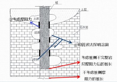

二、岩溶地区的桩基设计原则(规范3.4.4条)一不宜采用管桩的原因如下
1.管桩一旦穿过风化岩层覆盖就立即接触岩层,管桩很容易就破坏,破坏率达30%~50%。
2.桩尖接触岩面后,很容易沿倾斜的岩面滑移,造成桩身倾斜,导致桩身断裂或倾斜率过大。
3.桩长难以把握,配桩困难。
4.桩尖落在基岩上,周围土体嵌固力小,桩身稳定性差。

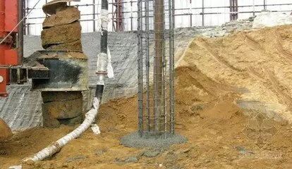

三、灌注桩后注浆
1.灌注桩成桩后一定时间,通过预设于桩身内的注浆导管及与之相连的桩端、桩侧注浆阀注入水泥浆,使桩端、桩侧土体(包括沉渣和泥皮)得到加固,从而提高单桩承载力,减小沉降。承载力一般可提高40%~100%(但湖北省标DB42/242-2003规定不宜超过同类非压浆桩的1.3倍),沉降可减少20%~30%,可使用与除沉管灌注桩外的各种钻、挖、冲孔桩。
2.增强机理:后注浆对桩侧及桩端土的加固作用,表现为:固化效应 -桩底沉渣及桩侧泥皮因浆液渗入而发生物理化学作用而固化,充填胶结效应-对桩底沉渣及桩侧泥皮因渗入注浆而显示的充填胶结,加筋效应-因劈裂注浆现成网状结石。
3.增强特点:端阻的增幅高于侧阻,粗粒土的增幅高于细粒土。桩端、桩侧复式注浆高于桩端、桩侧单一注浆。这是由于端阻受沉渣影响敏感,经后注浆后沉渣得到加固且桩端有扩底效应,桩端沉渣和土的加固效应强于桩侧泥皮的加固效应;粗粒土是渗透注浆,细粒土是劈裂注浆,前者的加固效应强于后者。
4.注浆后变形特点:非注浆的Q-s曲线为陡降型,而后注浆为缓变型,使得在相同安全系数下桩的可靠度提高,沉降减少。沉降减少的主要原因如下:1) 固化了桩底沉渣及虚土,同时桩端有扩底效应 2) 由于注浆压力较大(一般均大于1MPa),对桩端土进行了预压。
5.设计以注意的事项:1)注浆管的连接应采用套管连接;2)当注浆管代替钢筋时,最好在桩顶处预埋附加钢筋,避免由于施工保护不当导致注浆管在桩顶处折断 ;3)注浆管的固定应采用绑扎固定。
另:对岩溶发育地区高层建筑桩基勘察、设计要求和施工的思考见附件。

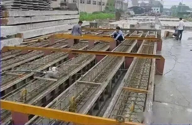

四、单桩承载力的时间效应
所谓的单桩承载力的时间效应是指桩的承载力随时间变化,一般出现在挤土桩中,特别是预制桩。上海的资料显示,随着打桩后间歇时间的增加承载力都有不同程度的增加,间歇一年后的但桩承载力可提高30%~60%。
分析原因如下:
桩打入时,土不易被立即挤实(特别是软土中),在强大的挤压力作用下,使贴近桩身的土体中产生了很大的空隙水压力,土的结构也造成了破坏,抗剪强度降低(触变)。经过一段时间的间歇后,孔隙水压力逐渐消散,土逐渐固结密实,同时土的结构强度也逐渐恢复,抗剪强度逐渐提高。因而摩擦力及桩端阻力也不断增加。
强度提高最快发生在1~3个月时。某种程度上可由高孔隙水压和排挤开的体积的影响,使紧靠桩的土产生迅速的排水固结来解释。实际上紧靠桩的土(大约50~200mm的范围内)往往固结的很厉害,以至使桩的有效直径增加。
桩的承载力随时间的增长的现象在软土中比较明显。但在硬塑土中的变化规律有待进一步研究。
不是所有的桩的承载力都随时间增加,一些桩的承载力随时间降低。
