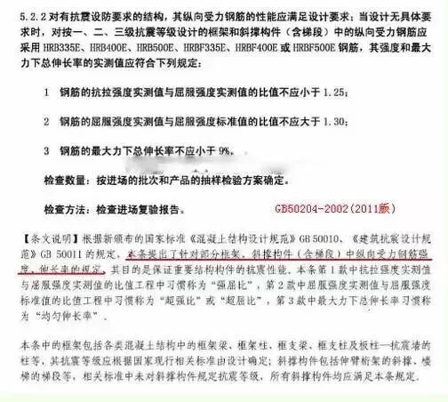

剪力墙钢筋是否要求抗震,能否结合相关规范说一下?
解答:剪力墙结构是有抗震等级区别的,但是,建筑抗震设计规范从GB50011-2001到更新了的GB50011-2010上,从来没有条文规定剪力墙的钢筋必须满足代E字的钢筋指标(关于“屈屈比”、“屈强比”、“最大拉力下伸长率”)。楼主若查GB50011-2010不方便,先传个混凝土结构工程施工质量验收规范5.2.2条(强条)的图片,仔细琢磨。

剪力墙二级抗震的钢筋要求?
问题描述: 图纸说明中抗震等级为剪力墙二级,在材料说明里:剪力墙端柱及楼梯板中纵向钢筋的抗拉强度实测值与屈服强度实测值之比不应小于 1.25;且钢筋屈服强度实测值与强度标准值的比值不应大于 1.3;最大拉力下的总伸长率实测值不应小于9%。但是混凝土结构验收规范里提到:对有抗震设防要求的结构,其纵向受力钢筋的性能应满足设计要求;当设计无具体要求时,对按一、二、三级抗震等级设计的框架和斜撑构件(含梯段)中的纵向受力钢筋应采用HRB335E、HRB400E、HRB500E、HRBF335E、HRBF400E或HRBF500E钢筋,其强度和最大力下总伸长率的实测值应符合下列规定:《就是那三条》。
0
7
问题七
图纸里我到底什么地方应该用到抗震钢筋?可不可以跟设计院沟通,除了筏板和挡土墙其余部位全部为抗震钢筋(即带E),因为已经进场了。或者有其他什么具体要求 ?
解答:楼主叙述的对抗震钢筋力学指标要求的规定,见于《混凝土结构工程施工质量验收规范》(GB50204-2011)(2011版)第5.2.2条(强条)。该条已清楚规定其适用范围是:一、二、三级抗震等级设计的框架和斜撑构件(含梯段)中的纵向受力钢筋,并未包括剪力墙的钢筋(除连梁的十字斜撑外)。筏板和挡土墙、次梁、板、基础等构件,没有抗震构造措施,这是抗震设计规范里的内容。这些本来可以不必要跟设计院沟通,但是,楼主题述“图纸在材料说明里”说了要‘抗震钢筋’,也不知是否是工程性质太重要,划为了特殊设防类别,还是设计人没有把规范吃透?

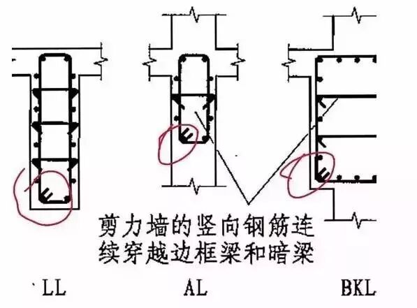

问题八
图集11G101-1第74页,75页,剪力墙梁箍筋开口都是向下,感觉是图集又错了。
解答:参照(建筑施工手册第五版第3册第33页)对封闭箍筋弯钩位置的要求,认为图集出错是吻合的!
①第一张截图确实不是规范、规程、标准的规定。是《建筑施工手册》第五版第3册中对封闭箍筋弯钩位置的要求。他的要求:当梁顶部或底部均无现浇板时(理解上部是墙或预制板的普通梁L),弯钩位置设置于梁顶部。理解为LL、AL、BKL不包括在内。

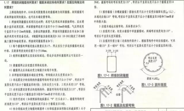

问题九
对于图集08G101-11规定梁箍筋开口朝上怎么解释?
解答见下图:
