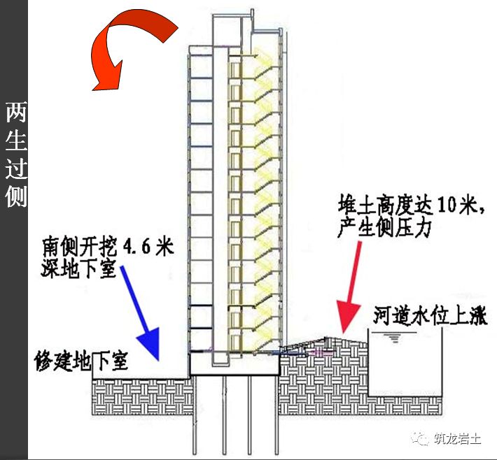

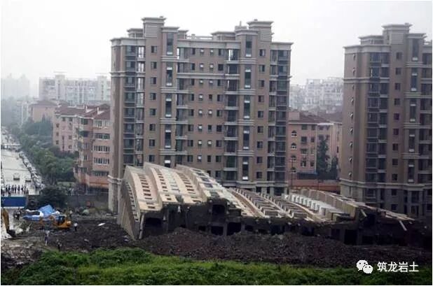

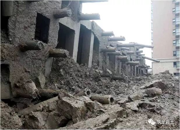

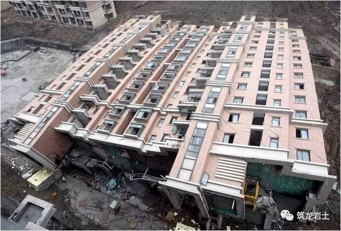

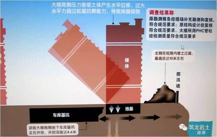

上海“莲花河畔景苑”在建楼房整体倒塌
6月27日6时左右,上海闵行区“莲花河畔小区”一栋在建13层住宅楼整体倒塌。这是新中国成立以来建筑业最令人恐怖的倒楼事件。
骇人听闻的上海倒楼事件令土木人蒙羞,开发商、承包商、监理工程师和负有监管职责的政府官员将被钉在土木建设史的耻辱柱上!
导致基坑工程事故的主要原因如下:
(1) 设计理论不完善。许多计算方法尚处于半经验阶段,理论计算结果尚不能很好反映工程实际情况。
(2)    设计者概念不清、方案不当、计算漏项或错误。
(3) 设计、施工人员经验不足。实践表明,工程经验在决定基坑支护设计方案和确保施工安全中起着举足轻重的作用。

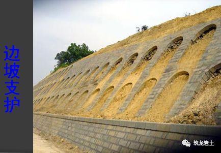

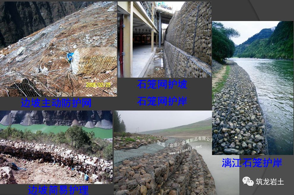

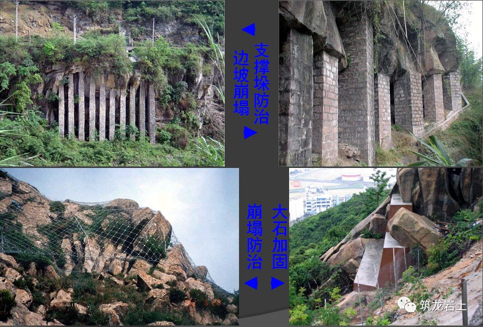

边坡有危岩、孤石、崩塌体等不稳定的迹象时要先做妥善处理。对软土土坡和极易风化的软质岩石边坡,开挖后应对坡脚、坡面采取喷浆、抹面、嵌补、砌石等保护措施,并作好坡顶、坡脚排水。

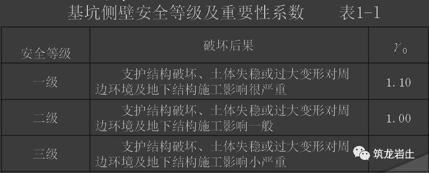

三、基坑支护结构的安全等级
根据《建筑基坑支护技术规程》,基坑侧壁的安全等级分为三级(表l—1),设计时不同等级采用相对应的重要性系数γ0。

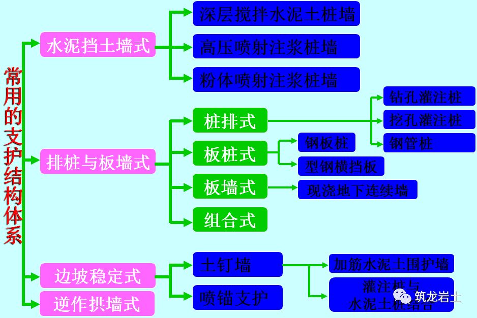

三、支护体系方案选择
(1)钢板桩

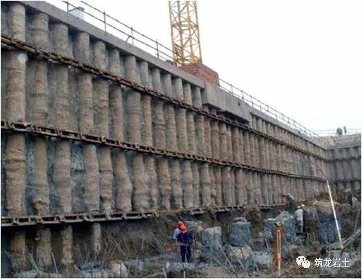

 (3)钻孔灌注桩排桩挡墙
常用者为∮600~1000mm,做成排桩挡墙,顶部浇筑钢筋混凝土圈梁,设内支撑体系。我国各地都有应用,是支护结构中应用较多的一种。
灌注桩挡墙的刚度较大,抗弯能力强,变形相对较小,在土质较好的地区已有7—8m悬臂者,在软土地区坑深不超过14m皆可用之,经济效益较好。但其永久保留在地基土中,可能为日后的地下工程施工造成障碍。由于目前施工时它难以做到相切,桩之间留有100~150mm的间隙,挡水效果差,有时将它与深层搅拌水泥土桩挡墙组合应用,前者抗弯,后者做成防水帷幕起挡水作用

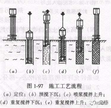

(5)深层搅拌水泥土桩挡墙
深层搅拌水泥土桩挡墙在软土地区近年来应用较多,尤以上海应用最多,过去多用于地基加固工程。它是用特制进入土深层的深层搅拌机将喷出的水泥浆固化剂与地基上进行原位强制拌合而制成水泥土桩,相互搭接,硬化后即形成具有一定强度的壁状挡墙(有各种形式,计算确定),既可挡土又可形成隔水帷幕。对于平面呈任何形状、开挖深度不很深的基坑(一般认为不超过6m),皆可用作文护结构,比较经济;水泥土的物理力学性质,取决于水泥掺入比,多用12%左右。目前在上海地区广为应用,收到较好的效果,它特别适应于软土地区。
深层搅拌水泥土桩挡墙,属重力式挡墙,深度大时可在水泥土中插入加筋杆件,形成加筋水泥土挡墙,必要时还可辅以内支撑等。

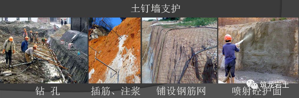

 (7)土钉(沙层锚杆)墙
土钉墙是一种利用土钉加固后的原位土体来维护基坑边坡土体稳定的支护方法。它由土钉、钢丝网喷射混凝土面板和加固后的原位土体三部分组成。该种支护结构简单、经济、施工方便,是一种较有前途的基坑边坡支护技术,适用于地下水位以上或经降水后的粘性土或密实性较好的砂土地层,基坑深度一般不大于15m。

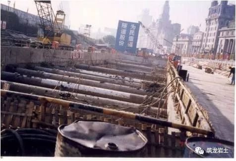

1、内支撑

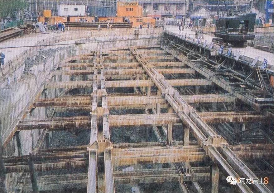

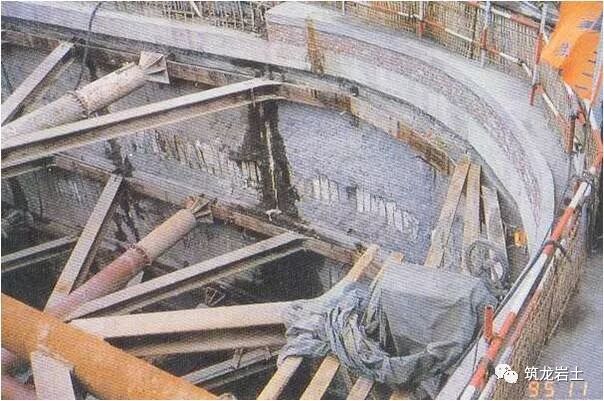

 (1)钢结构支撑
钢结构支撑拼装和拆除方便、迅速,为工具式支撑,可多次重复使用,且可根据控制变形的需要施加预顶力,有一定的优点。
但与钢筋混凝土结构支撑相比,它的变形相对较大,且由于圆钢管和型钢的承载能力不如钢筋混凝土结构支撑的承裁能力大,因而支撑水平向的间距不能很大;相对来说对于机械挖土不太方便。

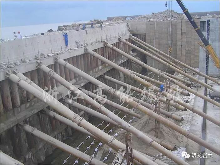

 ①钢管支撑
钢管支撑的形式,多为对撑或角撑如间距较大、长度较长,亦可增设腹杆形成桁架式支撑,  对撑纵横钢管交叉处,可以上下叠交 ;亦可增设特制的十字接头,纵横钢管都与十字接头连接,使纵横钢管处于同一平面内。后者可使钢管支撑形成一平面框架,刚度大,受力性能好 。

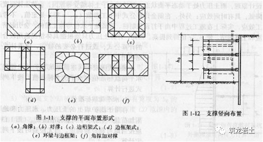

内支撑的布置与型式
支撑体系在平面上的布置形式(如图),有角撑、对撑、桁架式、框架式、环形等。有时在同一基坑中混合使用,如角撑加对撑、环梁加边桁(框)架、环梁加角撑等。主要是因地制宜,根据基坑的平面形状和尺寸设置最适合的支撑。
②H型钢支撑
H型钢支撑用螺栓连接,为工具式钢支撑,现场组装方便,构件标准化,对不同的基坑能按照设计要求进行组合和连接,可重复使用,有推广价值。
H型钢常用者为焊接H型钢和轧制H型钢。
(2)钢筋混凝土支撑
钢筋混凝土支撑它刚度大,变形小,能有效地控制挡墙变形和周围地面的变形,宜用于较深基坑和周围环境要求较高的地区。
但成型和发挥作用时间长、属于一次性支撑结构、拆除困难。

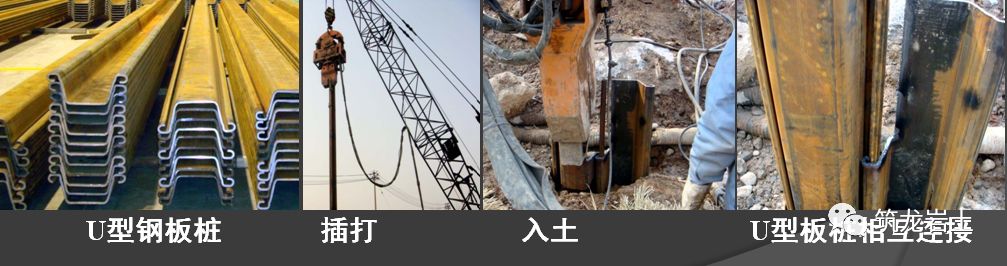

常用钢板桩的种类:
钢板桩是带锁口的热轧型钢,钢板桩靠锁口相互咬口连接,形成连续的钢板桩墙,用来挡土和挡水。钢板桩支护由于其施工速度快、可重复使用,因此在一定条件下使用会取得较好的效益。但钢板桩的刚度相对较小。
常用的截面形式为U形、Z形和直腹板式。国产的钢板桩只有鞍IV型和包IV型拉森式(U形)钢板桩,其他还有一些国产宽翼缘热轧槽钢可用于不太深的基坑作为支护应用。

(二)钢板桩的打设
(1)打设方法的选择
①单独打入法
②屏风式打入法
(2)钢板桩的打设
先用吊车将钢板桩吊至插桩点处进行插桩插桩时锁口要对准,每插入一块即套上桩帽轻轻加以锤击。
在打桩过程中,为保证钢板桩的垂高度,要用两台经纬仪从两个方向加以控制。
打桩时,开始打设的第一、二块钢板桩的打入位置和方向耍确保精度,它可以起样板导向作用,一般每打入1m应测量一次。

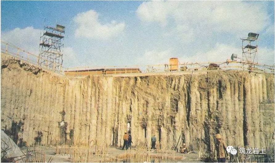

3、地下连续墙施工
(一)、地下连续墙施工工艺原理
地下连续墙施工工艺,即在工程开挖土方之前,用特制的挖槽机械在泥浆护壁的情况下,每次开挖一定长度(一个单元槽段)的沟槽,待开挖至设计深度并清除沉淀下来的泥渣后,将在地面上加工好的钢筋骨架(一般称为钢筋笼)用起重机械吊入充满泥浆的沟槽内,然后通过导管向沟槽内浇筑混凝土,由于混凝土是由沟槽底部开始逐渐向上浇筑,所以随着混凝土的浇筑,泥浆也被置换出来,待混凝土浇至设计标高后,二个单元槽段即施工完毕。各个槽段之间由特制的接头连接,形成连续的地下钢筋混凝土墙。如呈封闭状,则工程开挖土方后,地下连续墙就既可挡土又可止水,便利了地下工程和深基坑的施工。若将用作支护挡墙的地下连续墙又作为建筑物地下室或地下构筑物的结构外墙,即所谓的“两墙合一”,则经济效益更加显著 。

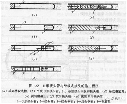

2.接头处理
(1)施工接头

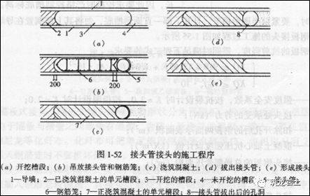

常用的施工接头有以下几种形式:
1)接头管(亦称锁口管)接头  这是目前地下连续墙施工中应用最多的一种。
2)接头箱接头  施工办法与接头管相似,只是以接头箱代替了接头管。
U形接头管与滑板式接头箱施工的钢板接头。它是在两相邻单元槽段的交界处利用U形接头管放入开有方孔且焊有封头钢板的接头钢板,以增强接头的、整体性。
3)隔板式接头  隔板的形状分为平隔板、榫形隔板和u形隔板。

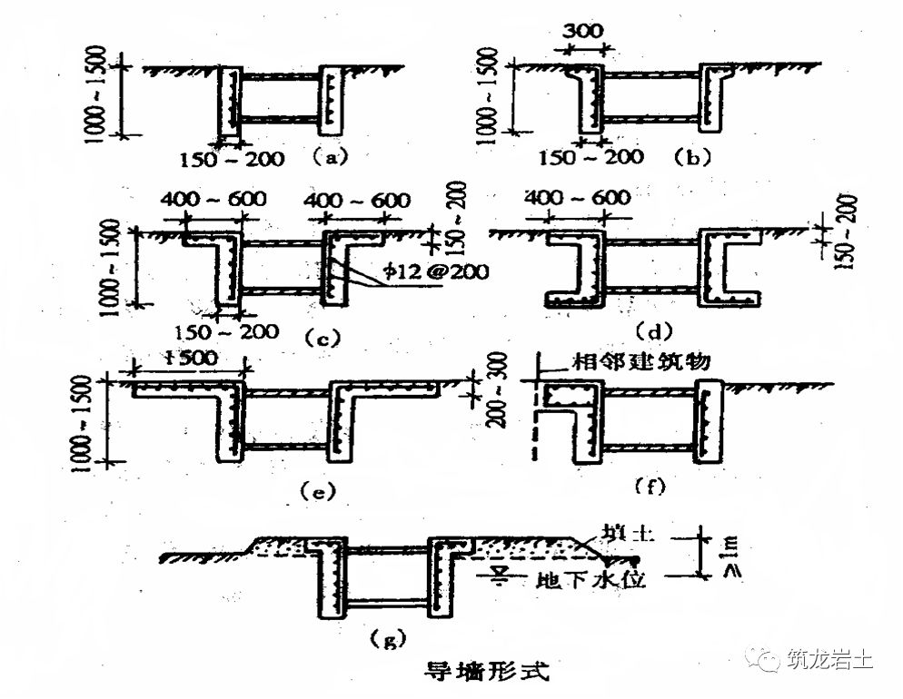

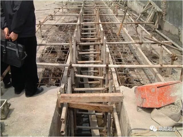

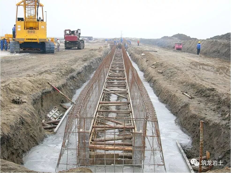

(1)修筑导墙
导墙是地下连续墙挖槽之前修筑的临时结构,对挖槽起重要作用
1)导墙的作用
a.作挡土墙
b. 作为测量的基准。
c.作为重物的支承。
d.存蓄泥浆。
2)导墙的形式
导墙一般为现浇的钢筋混凝土结构,也有钢制的或预制钢筋混凝土装配式结构,它可重复使用。导墙必须有足够的强度、刚度和精度,必须满足挖槽机械的施工要求。
3)导墙施工
现浇钢筋混凝土导墙施工顺序:平整场地→测量定位→挖槽及处理弃土→绑扎钢筋→支模板→浇筑混凝土→拆模并设置横撑→导墙外侧回填土(如无外侧模板不进行此项工作)。

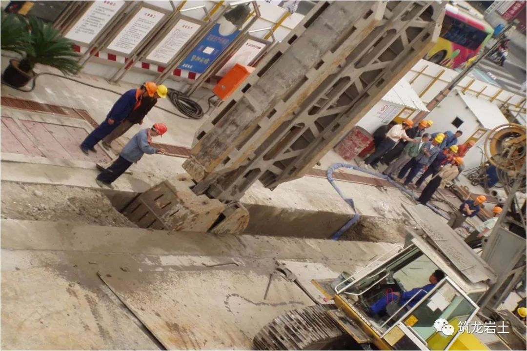

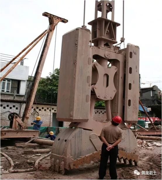

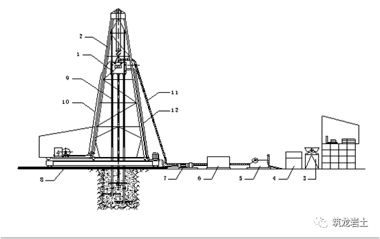

在地下连续墙施工中常用的挖槽机械,按其工作机理主要分为挖斗式、回转式和冲击式三大类。
a.挖斗式挖槽机  挖斗式挖槽机是以其斗齿切削土体,切削下来的土体收容在斗体内,再从沟槽内提出地面开斗卸土,然后又返回沟槽内挖土,以如此重复的循环作业进行挖槽。
b.回转式挖槽机  这类挖槽机是以回转的钻头切削土体进行挖掘,钻下的土碴随循环的泥浆排出地面。按照钻头数目,回转式挖槽机分为单头钻和多头钻,单头钻主要用来钻导孔,多头钻用来挖槽。
c.冲击式挖槽机  目前,我国使用的主要是钻头冲击式挖槽机,它是通过各种形状钻头的上下运动,冲击破碎土层,借助泥浆循环把土碴携出槽外。它适用于老粘性土、硬土和夹有孤石等较为复杂的地层情况。

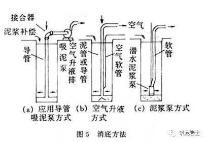

(4)清底
在挖槽结束后清除槽底沉淀物的工作称为清底。
清除沉碴的方法,常用的有:砂石吸力泵排泥法、压缩空气升液排泥法、潜水泥浆泵排泥法、抓斗直接排泥法。前三种应用尤多,清底后,槽内泥浆的相对密度应在1.15以下。
清底一般安排在插入钢筋笼之前进行,对于以泥浆反循环法进行挖槽的施工,可在挖槽后紧接着进行清底工作。

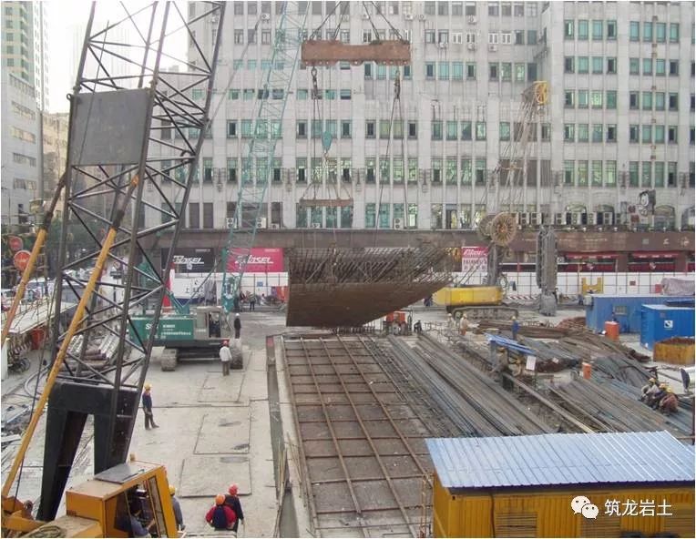

(5)钢筋笼加工与吊放

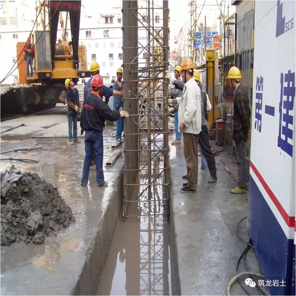

1)钢筋笼加工  钢筋笼根据地下连续墙墙体配筋图和单元槽段的划分来制作。单元槽段的钢筋笼应装配成一个整体。必须分段时采用焊接或机械连接,接头位置宜选在受力较小处,并相互错开。
2)钢筋笼吊放  钢筋笼的起吊、运输和吊放应制订周密的施工方案,主要解决好两个问题:一是在吊放过程中不能使钢筋笼产生不可恢复的永久变形;二是插入过程中不要造成槽壁坍塌。
