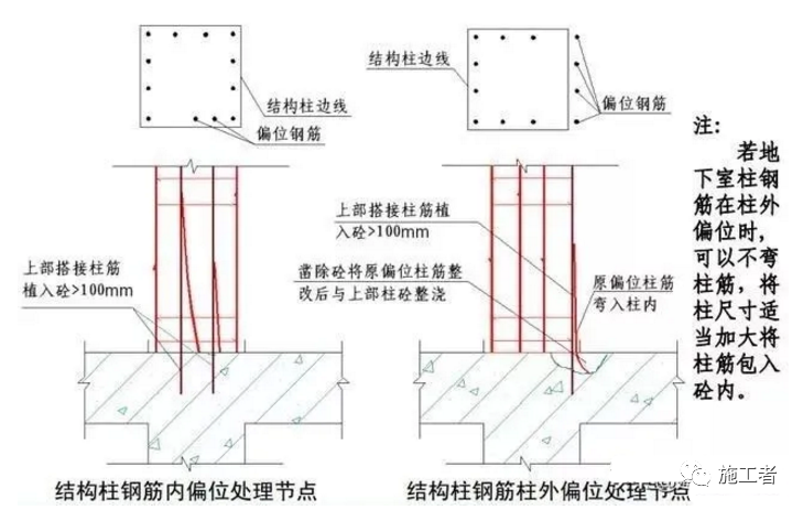

一、现浇结构(柱、墙)钢筋偏位处理方案
1、钢筋偏位(柱≤5mm,墙≤3mm) :在规范允许范围内不进行处理。

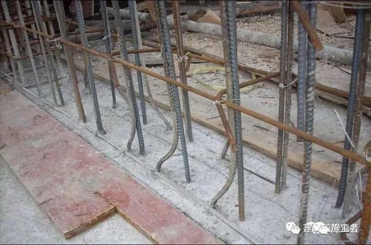

2、钢筋偏位在(柱>5mm≤25mm;墙>3 mm≤15mm) ,范围内,且不超出保护层厚度时 。
按国标图集 16G101-1 柱、 墙钢筋在楼面变截面时钢筋弯曲做法,直接按照 1:6 的比例在结构面调整钢筋,见图1。

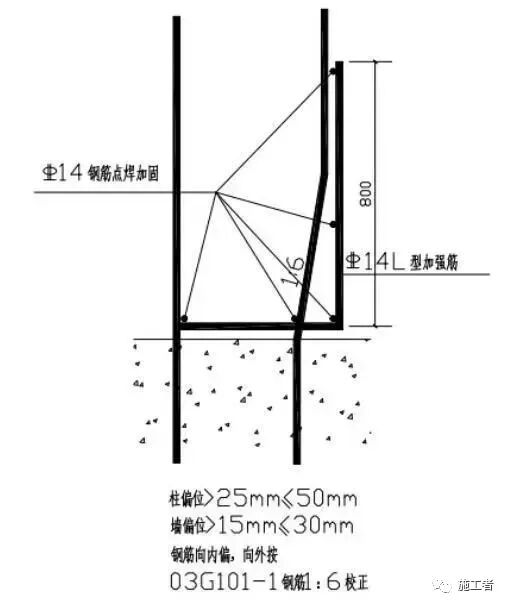

3、钢筋偏位(柱>25mm≤50mm;墙>15mm≤30mm)向内偏:
如果钢筋位移在 25mm 到 50mm 之间且向内偏,可直接在楼面上按 1:6 比例调整钢筋,保证模板支设,同时采取钢筋根部绑扎和点焊钢筋的方法进行加固,加筋的直径为 14,加筋需要与打弯的钢筋绑扎搭接在一起。见图2。

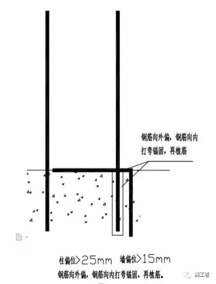

4、钢筋偏位(柱>25mm;墙>15mm)向外偏超过保护层:
如果钢筋偏位(柱>25mm;墙>15mm) ,向外偏超过保护层厚度,结构截面不能局部加大处理时可将偏位钢筋打弯锚固,割除长出部分原钢筋,再另植相同钢筋的方法处理,见图3。

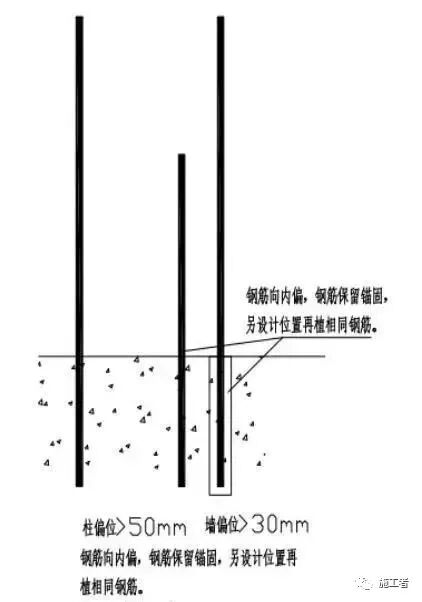

5、钢筋偏位(柱>50mm;墙>30mm)向内偏时:
如果钢筋偏位 柱>50mm;墙>30mm 以上向内偏,保留偏位原钢筋,另在设计位置用植筋的方法处理, 见图4。植筋锚固长度可与现浇砼钢筋锚固设计长度相同或按结构加固设计规范 GB50367-2006,植筋技术部分计算植筋深度设计 值ld() ;
当植筋深度为按构造配置时最小锚固长度 符 合 受 压 钢 筋 锚 固 ;受 拉 钢 筋 锚 固的规定。规格同原钢筋。所植钢筋需要与打弯的钢筋或焊接绑扎搭接在一起。
植筋所用锚固胶的锚固性能通过专门的试验确定,或获准使用的植筋锚固胶,除说明书规定可以掺入定量的掺和剂(填料)外,现场施工中不宜随意增添掺料。
植筋时先把混凝土表面清理干净,用比所植钢筋直径略大的加长钻头钻孔时在钻头上做好钻孔深度标志,然后用电吹风机的吹风管深入钻孔吹干净灰尘,植筋胶置入锚孔后,在固化完成前,应在固化期间禁止扰动。
植筋完毕应静置养护,养护的条件和时间应按产品使用说明书的规定执行;养护到期的应进行拉拔试验。

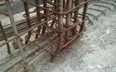

二、现浇框架结构钢筋钢筋偏位及产生原因

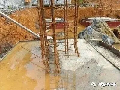

1、柱纵向受力钢筋发生水平或扭转偏位,主要为基础伸出地面处、上下层柱楼板处、角柱、边柱。
偏位原因:柱轴线放线不准确;柱模板搭设支撑不牢;柱钢筋骨架绑扎不牢,在节点处梁柱钢筋交叉,梁钢筋就位时把柱钢筋挤歪了;浇注砼时振动不当,把纵筋骨架振松。
